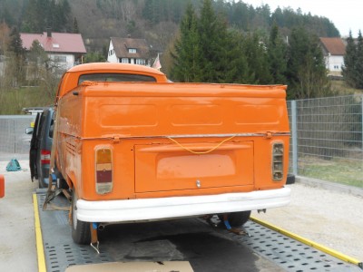

Die haben leider den Bus in Griechenland lackiert und zwar ohne sämtliche Dichtungen oder Scheinwerferblenden abzunehmen...
Da ich ihn auch innen komplett lackieren muss bleibt mir nichts als eine Komplettlackierung übrig und das wird ziemlich teuer. Nichts für mein Schüler Geldbeutel :banned:
Hab ein neues Problem und zwar an der Vorderachse diese Achsträger ob und unten finde ich nirgendwo zu kaufen kennt da jemand vielleicht etwas?
Habe jetzt mal Bildchen angehängt :P
Es grüßt Stefan

Von hinten.
