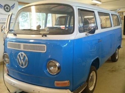

Ich hoffe dass mir jemand bei den Nachforschung meines T2-Modelles weiterhelfen kann.
Lt. Fahrgestellnr. (2302...) ist das ja ein Modelljahr 1970. Erstzulassung ist lt Papieren April 1970. Nach dem Aussehen ist es aber ein T2ab (T2a Front, T2b Heck, Scheibenbremsen vorn, etc.) also Modelljahr 1972.
Kann ich auf die FahrgestellNr. vertrauen, oder gehört die eigentlich zu einem andere Fahrzeug?

Hallo Juri,
juri hat geschrieben:Kann ich auf die Fahrgestell-Nr. vertrauen, oder gehört die eigentlich zu einem andere Fahrzeug?
Meines Erachtens nach kann man der Fahrgestell-Nr. nicht trauen.
Es gibt noch weitere Merkmale:
http://www.michaelknappmann.de/bulli/mi ... dellam.htm
... wenn auch insbesondere der Motorraum / Tankklappe / Radkästen / Kniestücke dem '72 Modell entspricht, so erscheint es mir fast unmöglich, ein 70er Modell derart umgebaut zu haben. :?
Wie sieht es mit Typenschild und M-Plate aus? Kann man da noch weitere Erkenntnisse gewinnen?
http://www.vw-t2-bulli.de/index.php?de-chassisnumber
M-Plate Decodierung geht hier:
http://www.vw-mplate.com/mcode.php

Hallo in deinem Fall definitiv NEIN, da wurde schlichtweg manipuliert und war ursprünglich für ein anderes Fahrzeug vergeben :|

Re: FahrgestellNr. passt nicht zu dem was ich habe
war bestimmt ein Prototyp und ist dadurch das doppelte wert :steine:
Wahrscheinlicher ist aber, dass da etwas böse manipuliert wurde (Diebstahl) und eine andere Nummer vom Schrott reingeschweißt wurde.
Wenn das Norwegische Behörden nicht merken, viel Spaß... hier in Dland könnte es einem Prüfer auffallen und Probleme bereiten.
Die Überprüfung der neuen Nummer vom verschrotteten Fahrzeug wird keine Treffer ergeben.
Eher die einfache Hinschauen und T2 Kenntnisse.
Das jemand sein Fahrzeug nach der Resto wiedererkennt ist auch eher unwahrscheinlich - ist ja auch fraglich wie lang der Betrug schon zurückliegt.
Dass man den frühen T2a auf T2ab umgerüstet hat rundherum ist eher unwahrscheinlich - Radläufe, Lufteinlässe, Rücklichter, Tankeinfüllstutzen, ...
Lass Dir zumindest Bilder von den 3 Schildern mit Fahrgestellunummer senden
a) M-Plate hinter Fahrersitz, b) W Plakette hinter Beifahrersitz und c) Fahrgestellnummer im Motorraum
(siehe http://www.vw-t2-bulli.de/index.php?de-chassisnumber)
dass die Nummern wenigsten alle identisch sind :wink:
