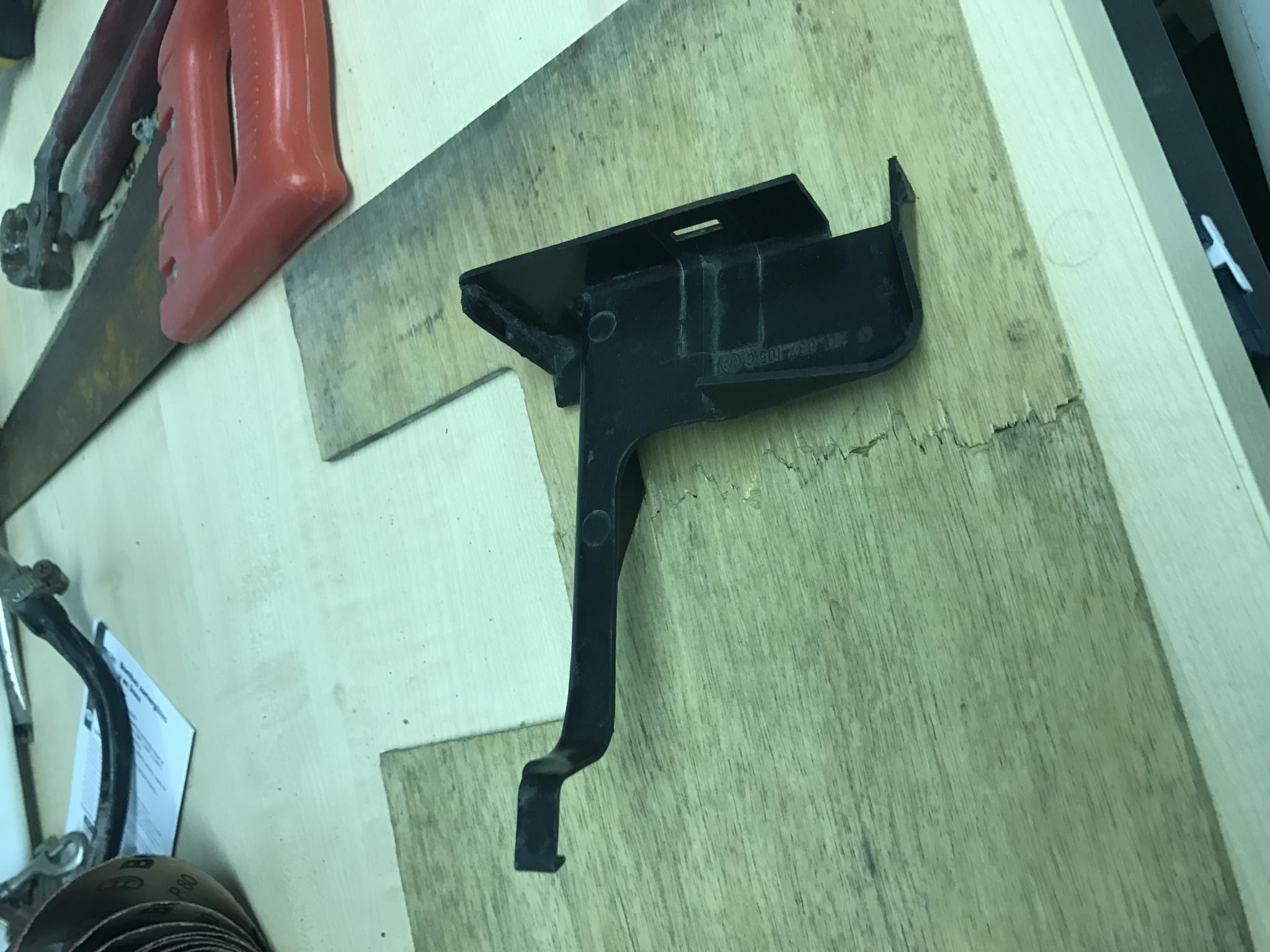

Ich benötige eure Hilfe. Beim Einbau der Innenausstattung vom Westfalia ist dieses Teil übrig geblieben.
Wohin gehört dieses Teil ? Ich vermute, das es zur Schiebetür gehört aber ich wie.. :(

Das gehört über die Türschloßmechanik vorne, um ein "angeln" durch Autoknacker per Draht durch den Fenstergummi zu erschweren, und als Wasserschutz.

Ihh drehe das Teil hin und her. Hast du ein Foto ? Wie es montiert wird.

oben ist doch so ein rechteckiges Loch, das wird oben am der Mechanik eingehängt, da ist ne Blech-Nase.
Unten der Lappen wird irgendwie dazwischengefädelt, erklärt sich dann von allein.
Bist aber schon an der vorderen Tür? Rechts dürfte das Teil von Deinen Bildern hingehören.

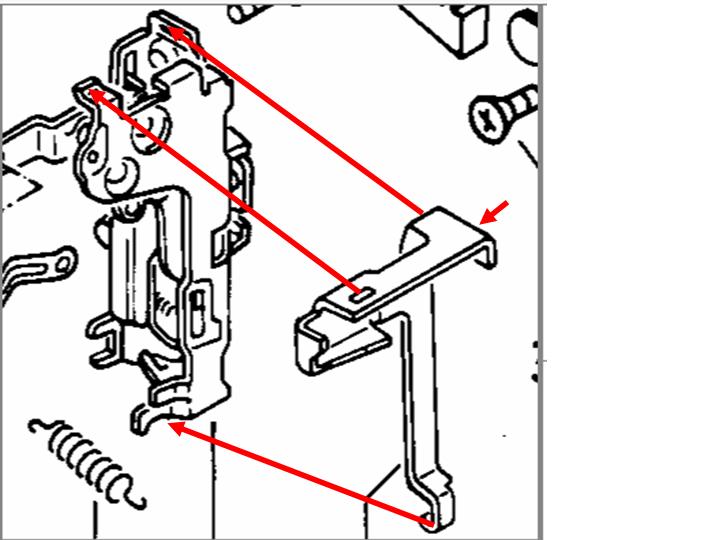

Abdeckung für Türschloss Fahrertür 211 837 105 C (Teilenummer sollte draufstehen, bitte kontrollieren.., bei gerader Endnummer wäre es dann für die rechte Seite)
GTJA790 hat geschrieben:Ihh drehe das Teil hin und her. Hast du ein Foto ? Wie es montiert wird.
Geht wohl auch aus der Zeichnung hervor. 8) Habe aber leider nur ein Bild von der rechten Seite gefunden. Sollte aber klar werden denke ich. :wink:
Veeduby hat geschrieben:Rechts dürfte das Teil von Deinen Bildern hingehören.
Oops, mein Favorit wäre links. :thumb:
Bin auf die Auflösung gespannt. :bier:

Ok, links, nimm dir nen Keks :fastfood:
Ist glaub schon 20 Jahre her als ich das montiert hab, von dem her bitte ich um Nachsicht.
