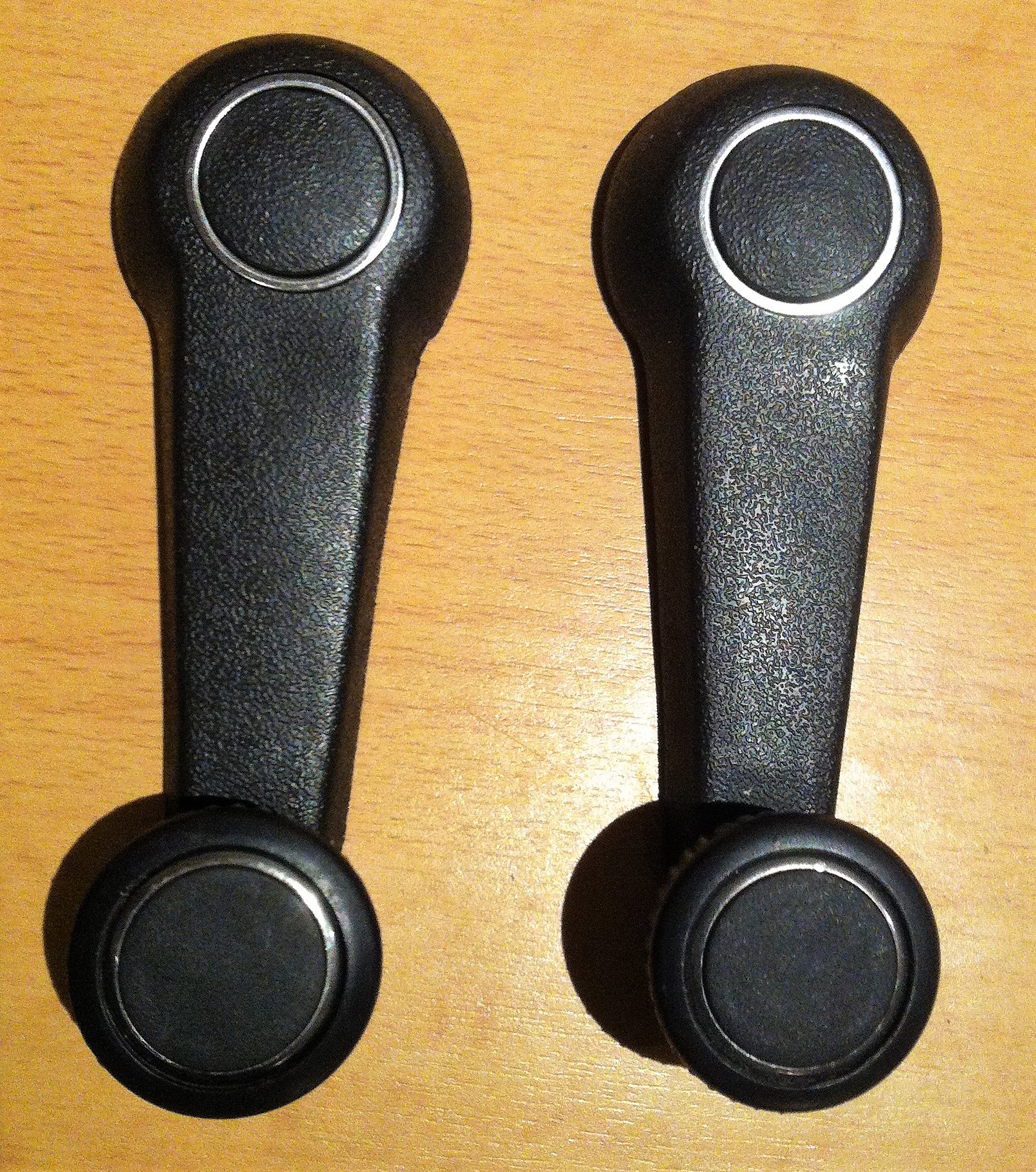

Hallo, wenn du braune Fensterkurbeln suchst darfst du nicht wählerisch sein.
Ich hab die drin,weiß aber leider auch nicht ob die org.sind.
Aber sie sind BRAUN :D
Gruß Ralph
