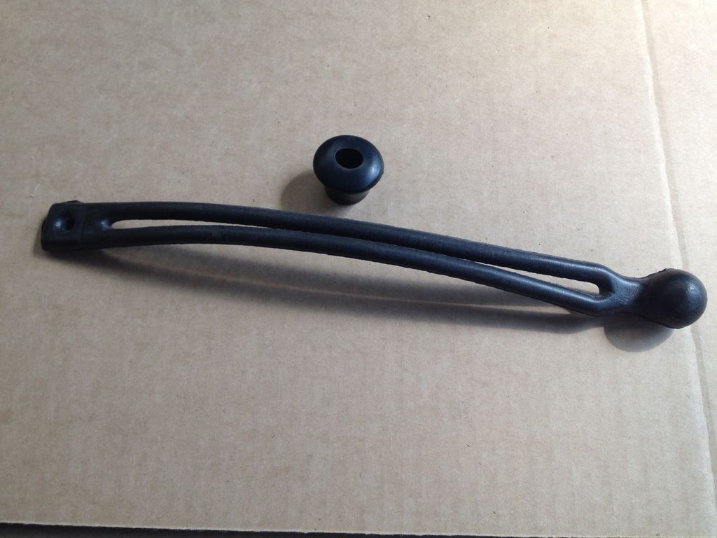

Habe nun fast alle Teile verbaut, nur dieses Teil ist übrig.
Wo kommt dieses Dingen denn hin?!

ich meine mich zu erinnern dass bei meinem T2a dieses Spanngummi hinterm Fahrersitz montiert war, vermutlich zur Halterung des Warndreiecks.

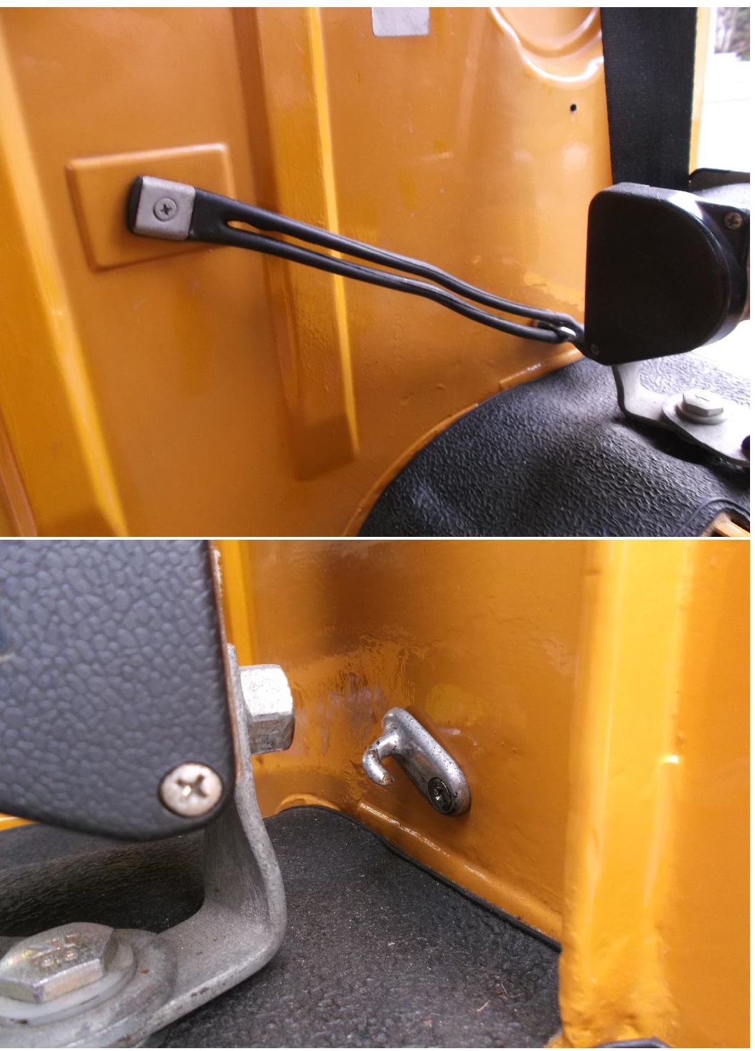

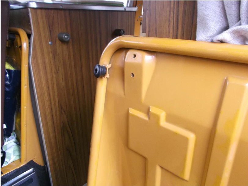

Genau, aber auch noch beim T2 a/b und zur Befestigung an der Trennwand gibt es dann noch eine Schelle sowie einen Haken. Oben das Gummiteil scheint mir der Anschlag rechts oben für die Fahrerlehne zu sein.
... muss mal Bilder machen wenn ich wieder meinen Bus besuche.

Also, Bilder sagen mehr als viele Worte und hoffe, der Vorstellungskraft damit nachgeholfen zu haben :thumb: :
Lehnenanschlag mit Blechschraube zu befestigen
Warndreieckhhalter mit Gewindeschräubchen und Mutter zu befestigen

Aaaaaahhhhhhhhhh, jetzt leuchtet es ein. Diesen kleinen Haken habe ich auch noch in meinem Sortiment. Perfekt. Dankeschön
