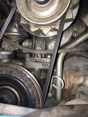

Hallo, ich habe einen importierten Brasilien Bulli Bj 77. . Zur Zulassung fehlt jetzt ein Dokument, welches einen Vw Motor in Deutschland mit den Kennbuchstaben BK hat. So einer ist in dem Bulli verbaut. Das B steht für Brasilien. Häufig und bekannt sind BH oder BF Motoren. Hierzu gibt es deutsche Zulassungen, die man nutzen kann. Der Prüfer hat sich bereits in seiner Organisation TÜV Nord bemüht, aber dort gibt es nichts. Es scheint sich um einen 1600 Motor zu handeln. Das Dokument darf sich auch auf eine Käferzulassung beziehen. Vielleicht hat ja jemand eine Idee.
Freu mich auf Antwort. LG.

BK - 1300 LAC BEETLE BRASILIA
Fuel: Alcohol FUSCA (Beetle) Brasilia
laut theSamba:
https://www.thesamba.com/vw/archives/in ... etters.php
https://www.thesamba.com/vw/forum/viewt ... p?t=495197
Wird man kaum nach Deutland reimportiert haben...
Auch zu spät & klein für luxuriösen VW Karossen (Karmann, SP2, ...),
die vielleicht schon jemand reimportiert hat mit Einzelabnahme.
