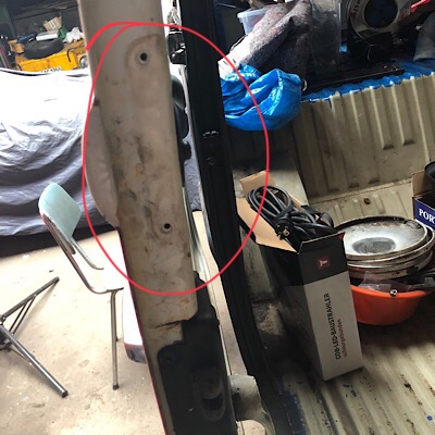

an der Schiebetür habe ich zwei Löcher und es sieht so aus als ob dort auch mal etwas wahr (siehe Bild). Könnt ihr mir sagen was dort angebracht war?
Herzliche Grüße
Marcel
Re: Schiebetür
dort wird eine schwarze Kunststoffabdeckung fürs Schloss angeschraubt :D

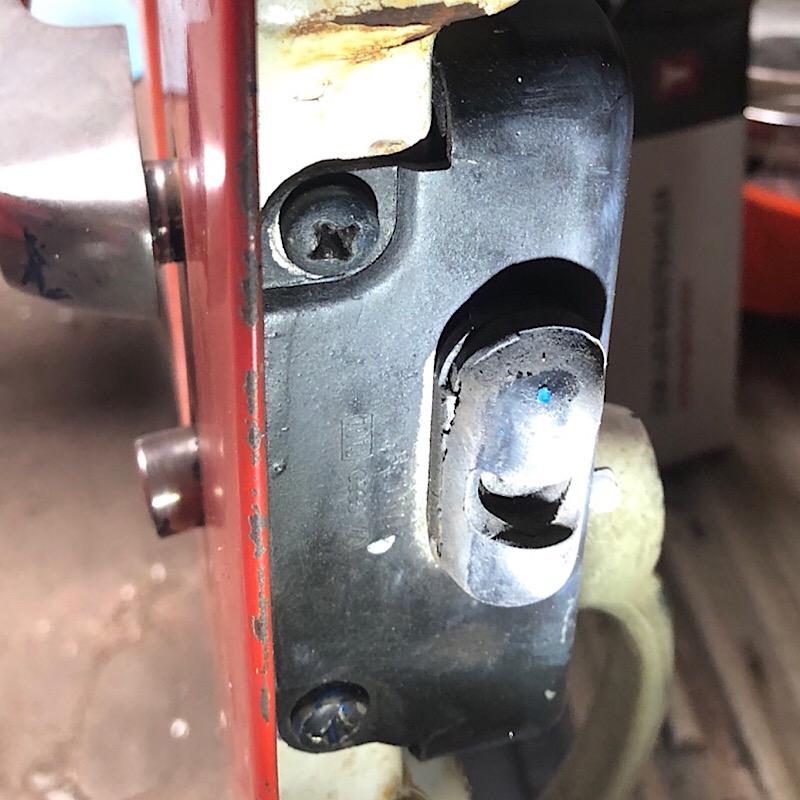

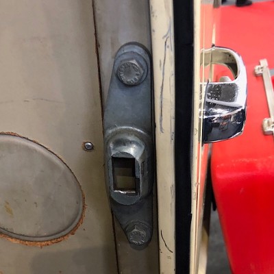

Bei meinem T2 besteht das Schloss Richtung B-Säule eigentlich nur aus einem Keilpuffer an der Schiebetür und einem Fangblech an der B-Säule. Siehe Bilder:

Gestern war ich auf der Motorworld Classic in Berlin. Dort hatten alle T2 (auch der BJ 1977) vorne Richtung B-Säule ein Schloss. Siehe Bilder.
Schloss Schiebetür
Schloss Schiebetür
Schließplatte B-Säule
Meine Frage ist nun; Hat jemand bei meinem Improvisiert? Oder gehört das so?

Da bin ich auch schon drüber gestolpert.
Das gehört so beim Kastenwagen.
Soll beim Fensterbus wohl für zusätzliche Sicherheit sorgen.
