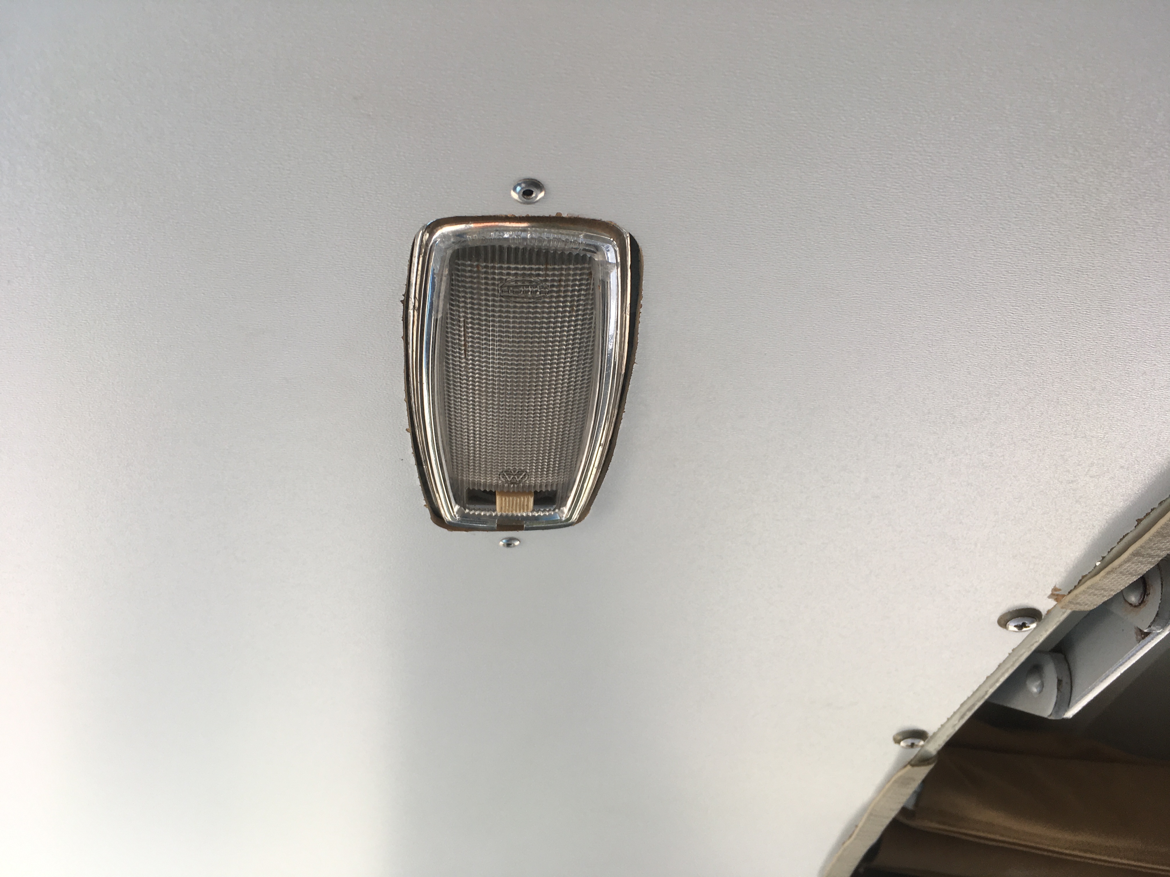

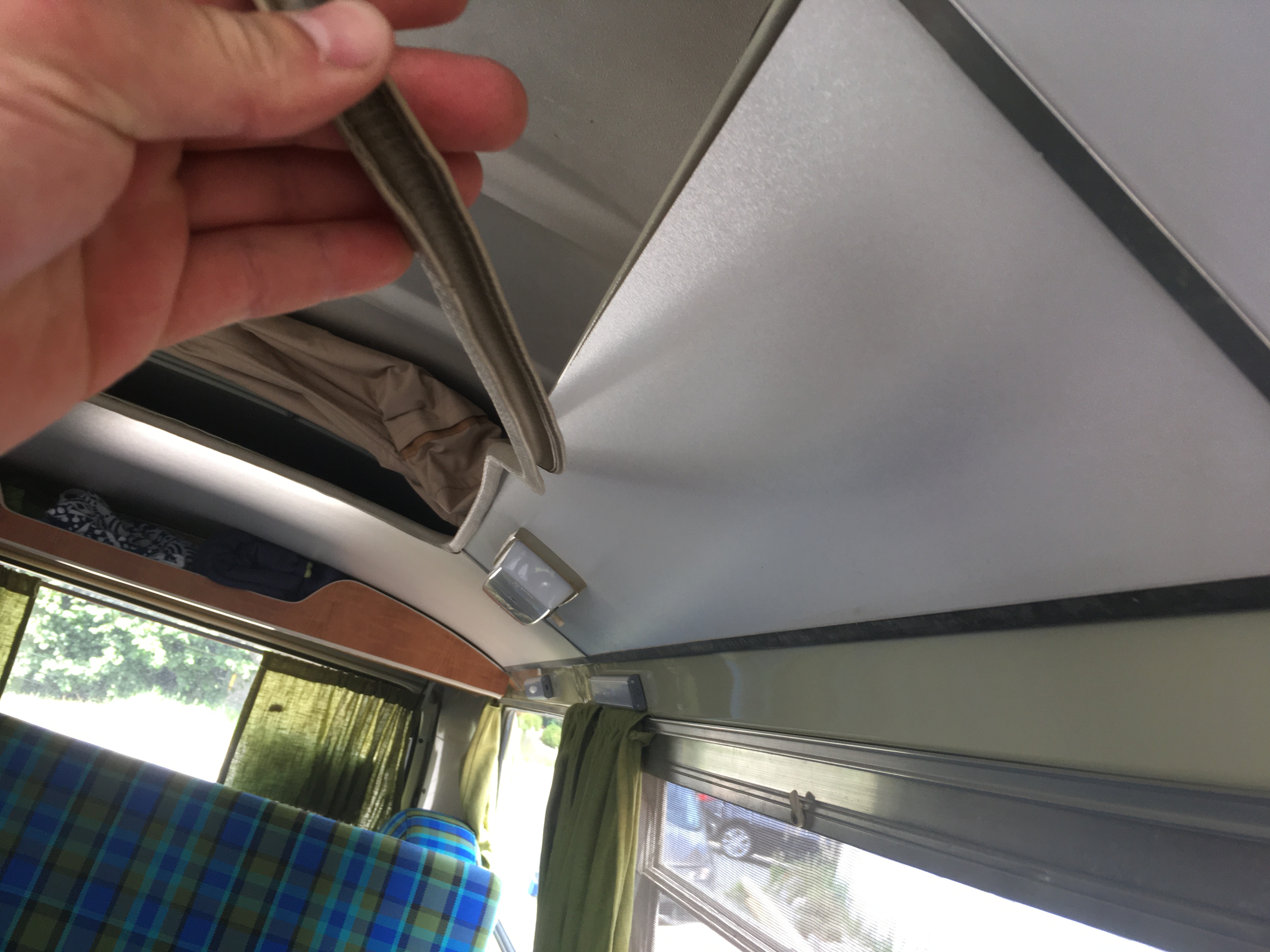

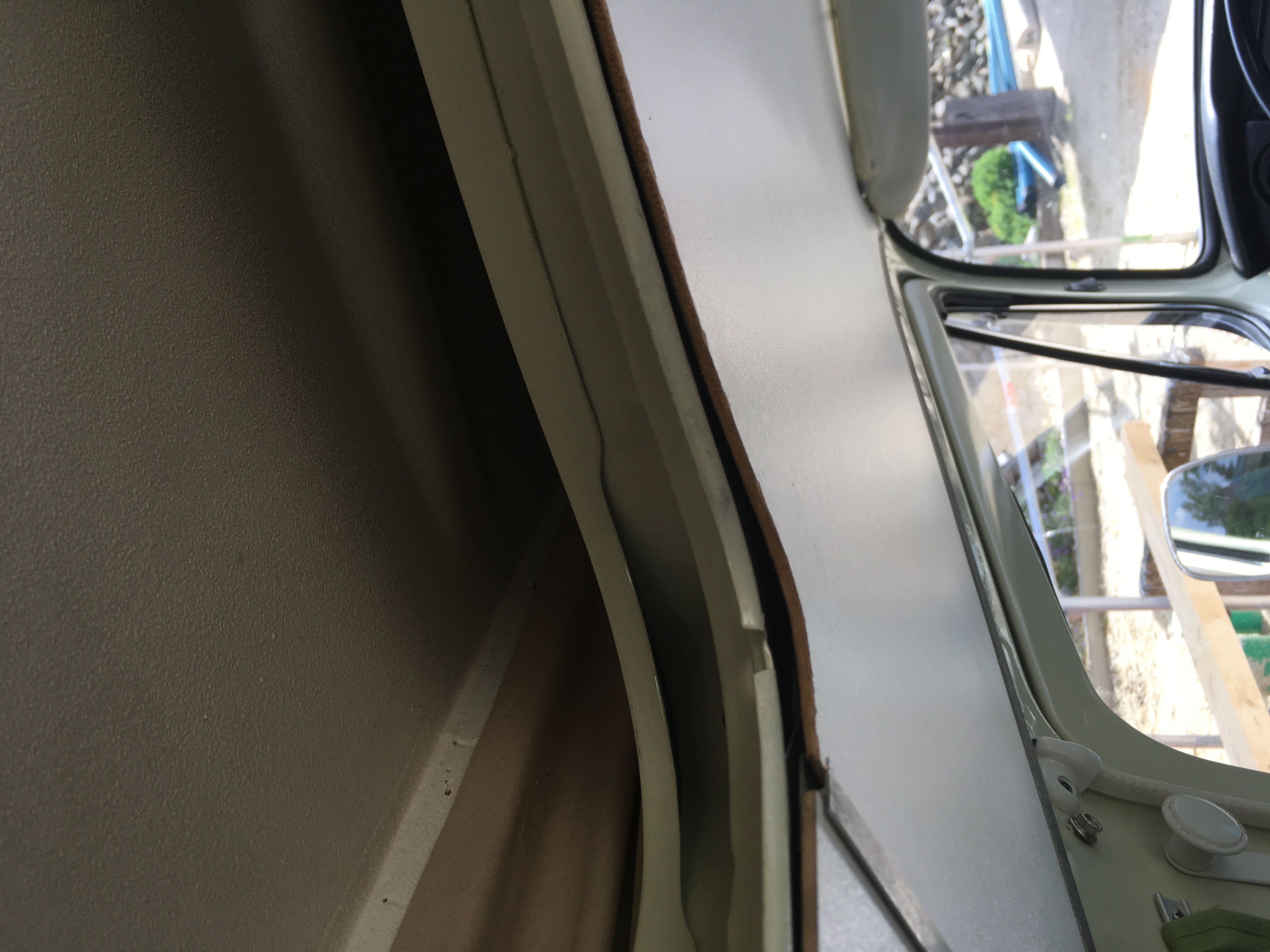

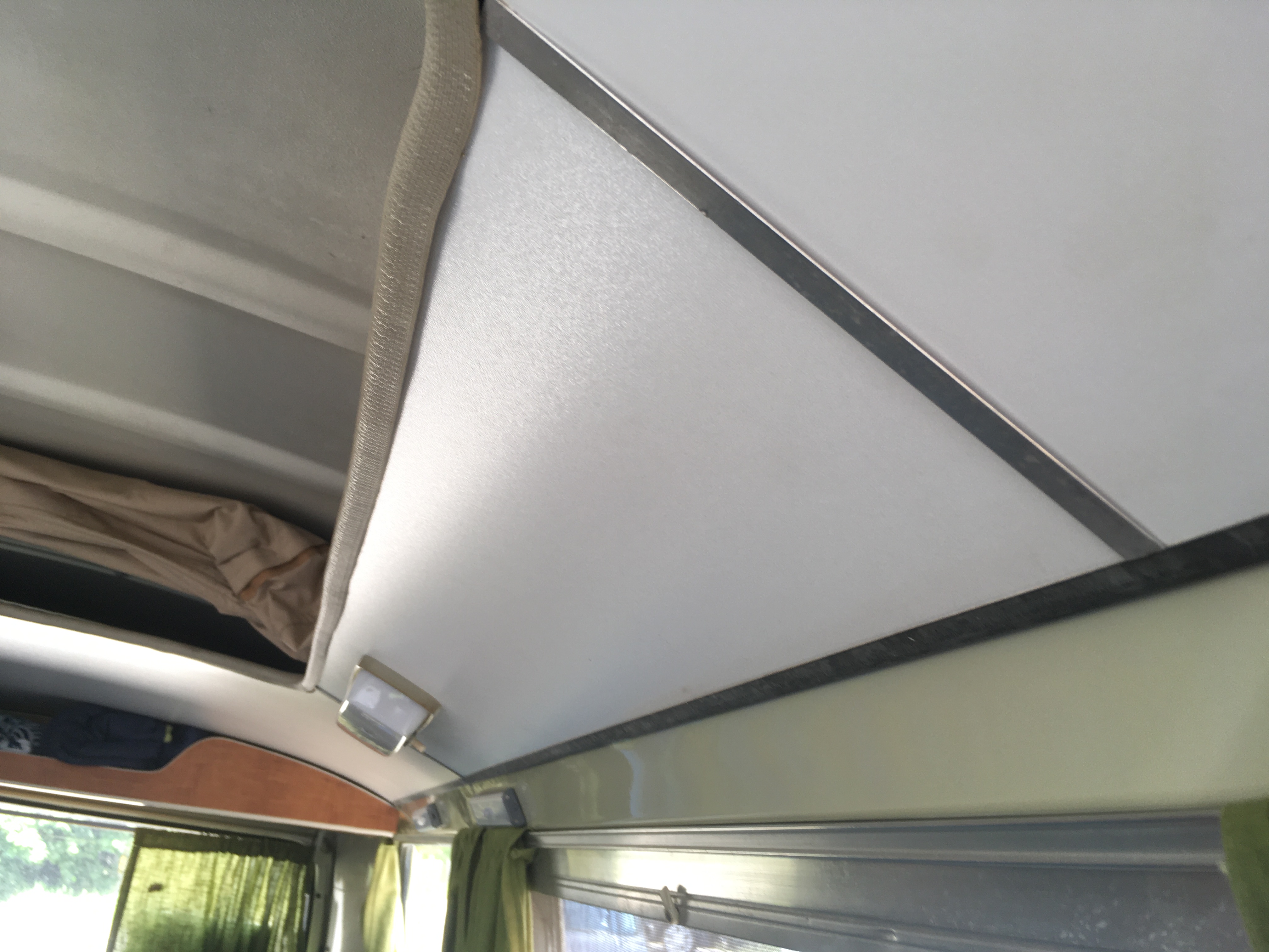

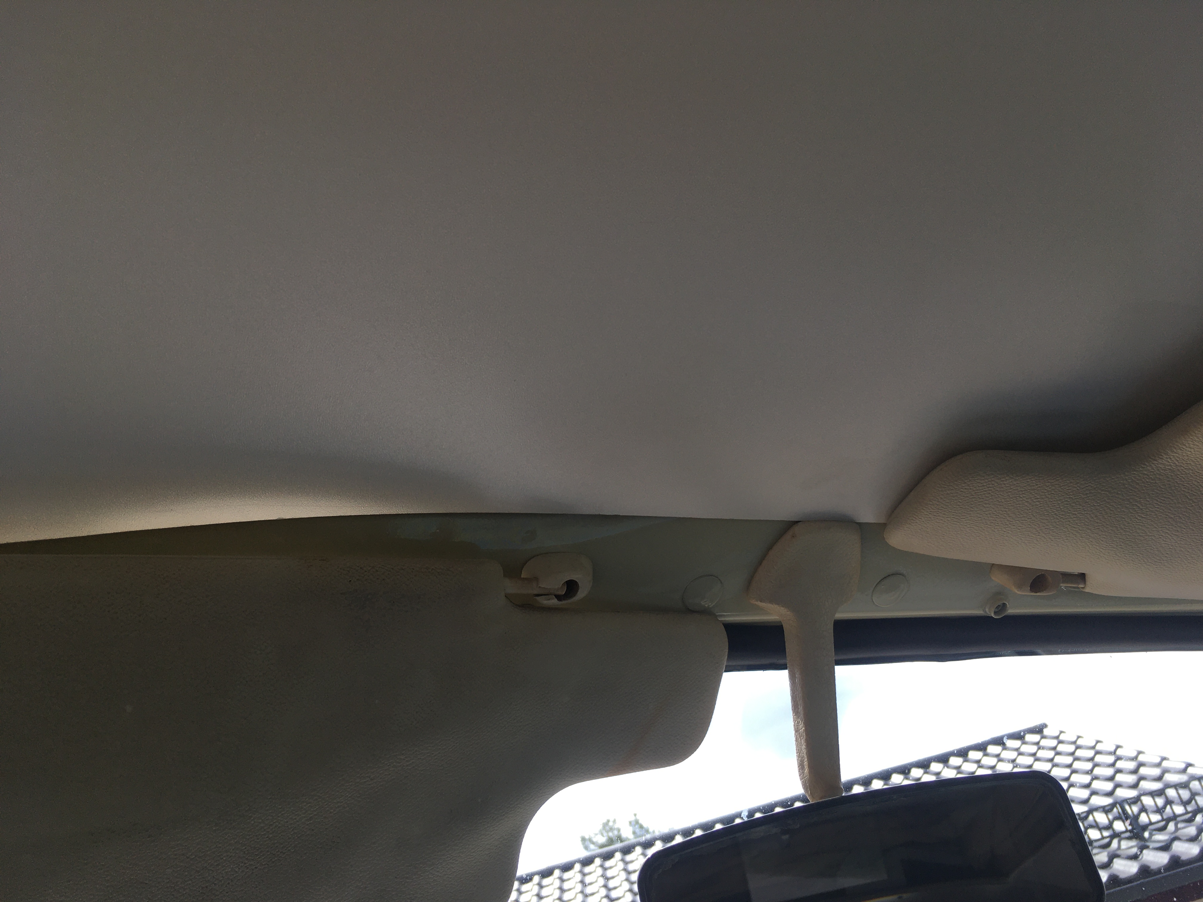

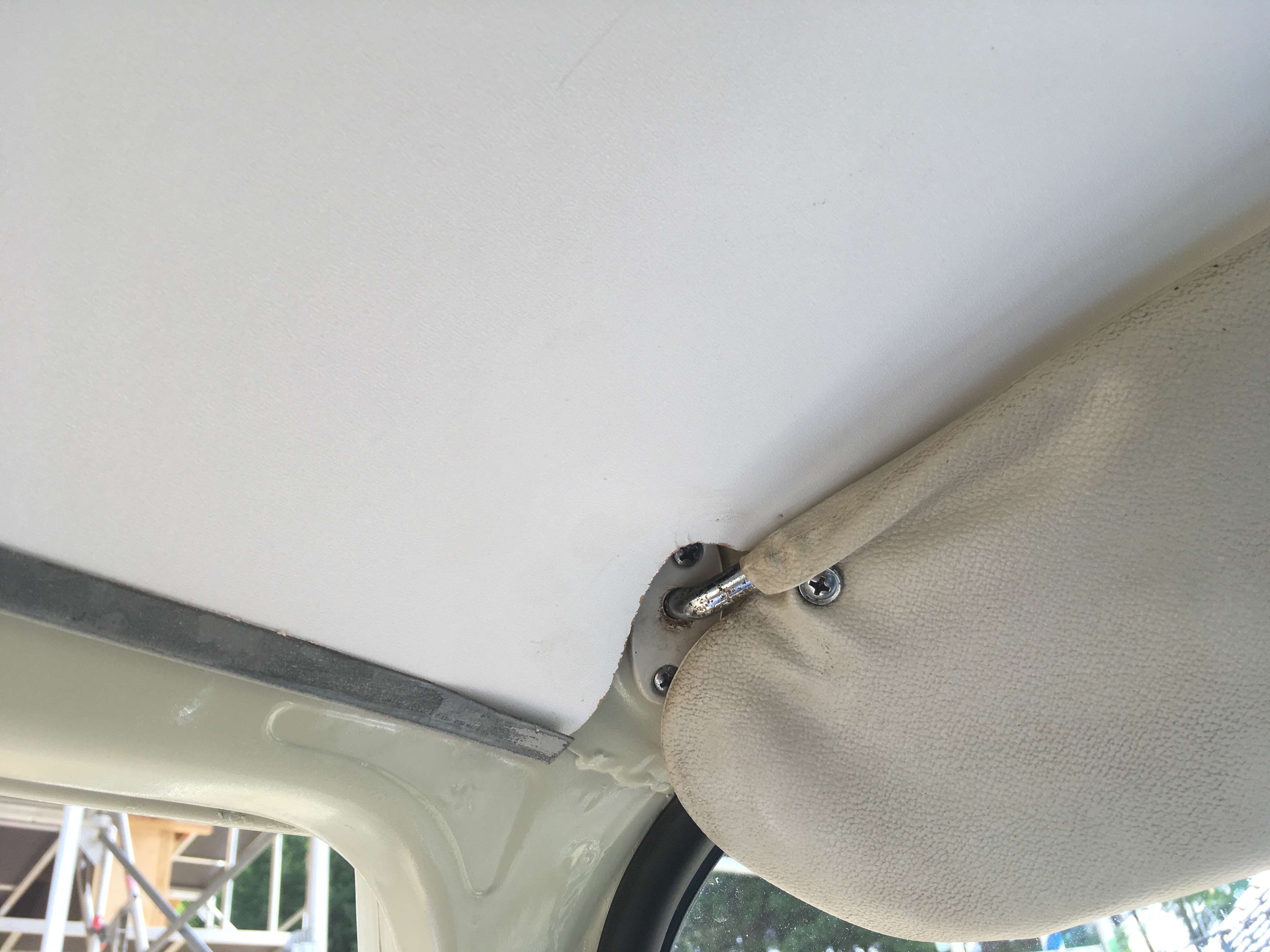

So jetzt habe ich endlich mal an die Bilder gedacht.
Mir sind die Ausschnitte komisch vorgekommen.
Weil das bei der Sonnenblende und dem Innenlicht sieht das nicht stimmig aus.
Ist der Kantenschutz beim Schiebedach richtig?
Steve
- Beiträge: 1376
Re: Dachhimmel T2a Westfalia
Der Kantenschutz sieht original aus, die Befestigung der Leuchte auch. Der Bogen des Himmels rund um die Sonnenblendenbefestigung passt auch. Unter den Scharnieren der Sonnenblende fehlen die Distanzstücke die beim Westfalia verbaut sind damit man die Blende ordentlich umklappen kann. Die Farbe vom Himmel ist natürlich nicht original...

Das mit den Distanzstücken hört sich gut an.
Es erklärt, dass die Sonnenblenden nich richtig geklappt werden können.
Wie sehen diese Dinger aus?
- Beiträge: 7799
Naja, von den Konturen her wie das Originalstück, bloß halt auf Distanz.
Bei Gelegenheit mach ich einmal ein Fotto und gebe auch die Dicke (Materialstärke) an.
