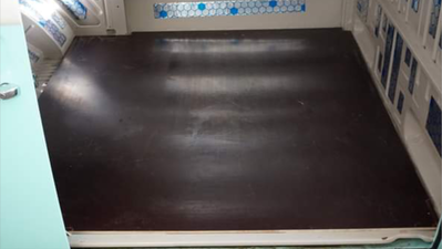

Angesichts meiner Fehlinterpretation mit den Schweisspunkten und bei Betrachtung dieses Bildes gehe ich davon aus, daß bei diesem 79er T23 der Laderaum tatsächlich blau war:
Wenn der Wagen zum Verkauf aufgehübscht worden wäre, dann hätte man diesen Kratzer am Radkasten sicherlich überlackiert.

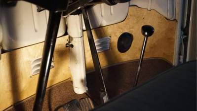

also für mich einwandfrei lichtbeige L275matt
auch hier bei diesem 75iger Typ 23 der innen noch komplett original ist und bei dem ich die Ladekante mit Lichtbeige Spraydose nachlackiert habe und das Ergebnis war perfekt

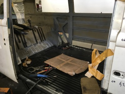

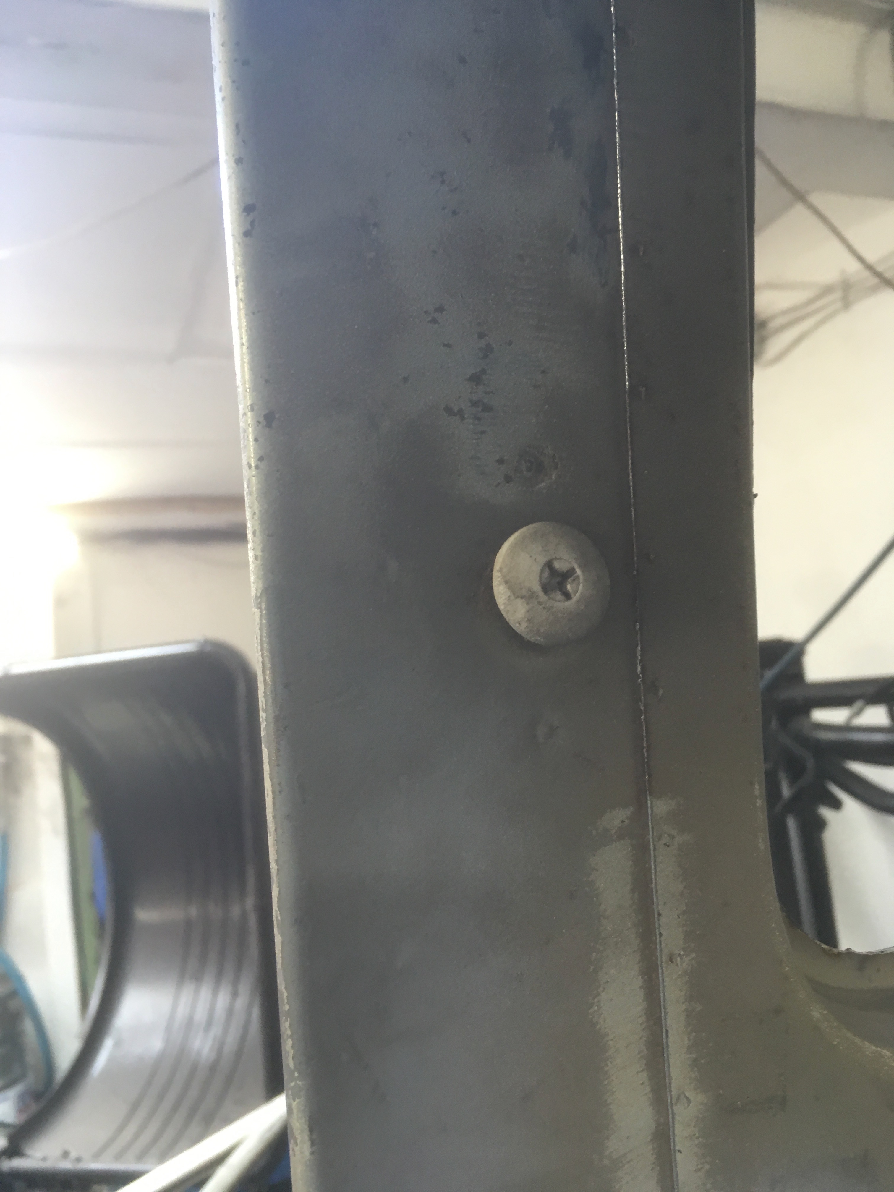

Hallo zusammen!
Ich will diesen Thread nochmal aufwärmen da ich aus den Antworten als auch von Badura‘s Seiten nicht schlau werde.
Mein 1969er Italiener-Kastenwagen ist außen in Wunschfarbe neu lackiert. Innen ist alles Orginal. So auch die Innenraumfarbe. Ich muss an einige Stellen aber ran, deshalb wüsste ich gerne die Farbcodes. Vorne ist er Cremeweiss gehalten. Hinten im Kastenwagen ist ein dunklerer Grauton, oder auch Beige. Das Olivegrau was hier genannt wurde sieht optisch am Bildschirm deutlich Dunkler aus. Ist das nur beim T2B-Bus verwendet worden?
Gruß, Niko
