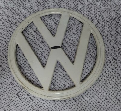

hier kommt wieder eine typische "Originalo-Frage" von mir. Kann jemand bestätigen, dass das große weiß lackierte Metall-VW-Zeichen am T2a einen schwarzen Strich in der Mitte zwischen den Buchstaben hat?
Habe kürzlich dieses Bild hier von einem NOS-Teil gesehen und meine diesen schwarzen Strich auch auf einigen älteren Prospekten erkennen zu können.
Kann das jemand bestätigen?

also ich hab hier 3 mal in VA original Volkswagen mit schwarzem Strich und hab auch schon das ein oder andere weiße gesehen.

Hardtop-Westy hat geschrieben: 03.01.2021 23:37 Hi,
Grüße Andy
der schwarze Strich war tatsächlich original, mein originales Chromzeichen hat auch den schwarzen Strich
hab allerdings auch schon einige ohne schwarzen Strich gesehen aber die waren überlackiert
Clas

der Steg ist in grauschwarz L043 lackiert.
Das steht auch so in der Farbkombinationstafel.
