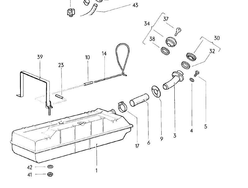

Servus zusammen,
kann mir jemand helfen, wann beim T2a die Umstellung der Schläuche am Einfüllstutzen war?
Oder ob da mal so mal so verbaut wurde?
Denn im Ersatzteilkatalog ist nur eine Nummer (6) aufgeführt. Die Darstellung im Bild weicht etwas vom Realverbau ab, denn die Nr. 14 - Entlüstungsleitung kommt oben beim Einfüllstutzen raus. Aber das sollte für die Diskussion egal sein.
Nach bestem Wissen und Gewissen hatte ich den Schlauch bestellt und einen mit 12cm Länge bekommen. Vermeintlich passend.
Beim Ausbau dann der Schreck, es fehlen 6cm.
Gab es also für die Nr. 6 zwei unterschiedliche Längen?
Gruß woita
Länge Schlauch am Tankeinfüllstutzen

Hallo Woita,
Hast Du etwa bei keinem Fachgeschäft bestellt gehabt?
Doch ja, sehrt gerne.
... da gab es m.W. nach (lt. Ersatzteilkatalog) keine Umstellung: 211 201 125, Schlauch für Kraftstoffeinfüllstutzen, bis Fg.-Nr. 211 2300000!

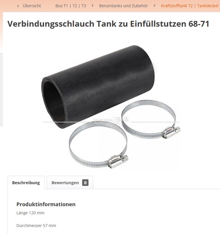

Re: Länge Schlauch am Tankeinfüllstutzen
Servus Norbert,
ich hatte recherchiert und überwiegend 12cm bei den Anbietern gefunden.
Angegeben ab 1968 und ohne weitere Einschränkung. Das habe ich in gutem Glauben dann bei W...34 mitbestellt. (JP-Krempel ist dann geliefert worden)
Erst nachdem der Schlauch nicht passte, habe ich bei Ehring einen passenden gefunden.
D.h. aber eigentlich ist die Länge 18cm und wo die 12cm herkommen ist fraglich.
Gruß woita
Gruß woita
