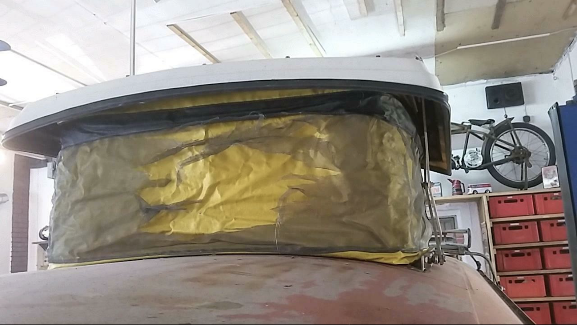

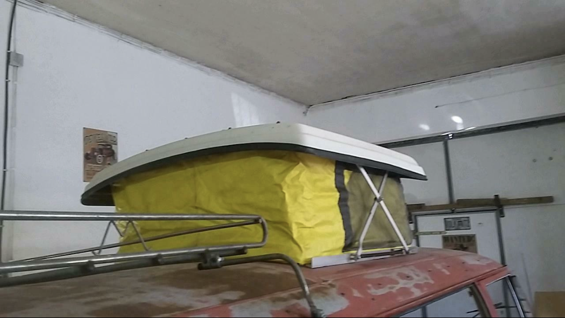

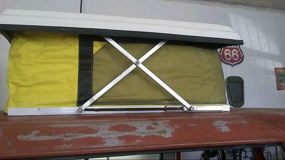

Moin zusammen,
spontan habe ich letzte Woche dieses kleine Hubdach / Pilzdach erstanden. Es war auf einem 69er T2a verbaut, der aus Amerika importiert wurde.
Kann mir jemand sagen, von welchem Hersteller das Dach ist? Reimo, Syro und Westfalia ist es nach meinen Recherchen schon mal nicht.
Hat jemand eine Idee, wer der Hersteller sein könnte?
Vielen Dank & frohe Ostern :)
Gruß, Maik

Bus Trip hat geschrieben: 16.04.2022 10:28 Hat jemand eine Idee, wer der Hersteller sein könnte?
... sieht mir verdammt nach "Pop Top Riviera" aus.
https://www.thesamba.com/vw/forum/viewt ... order=desc
Wenn ich das richtig verstanden habe, sind die Scheren mittels Federn vorgespannt.
