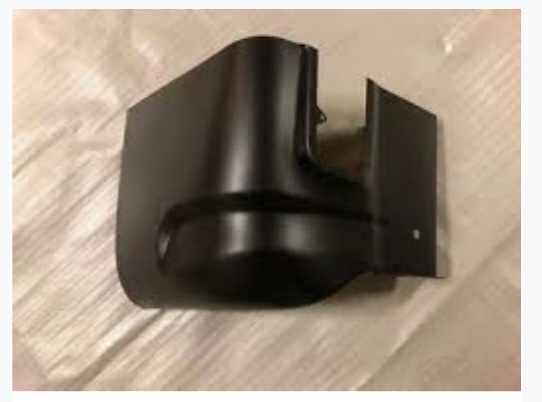

Hallo liebe T2-Freunde,
als neuer stolzer Besitzer einer T2-DoKa Bj. 79 taste ich mich langsam an die Karosseriearbeiten heran. Natürlich sind die hinteren Ecken fällig. Mir ist aufgefallen, dass diese im Stoßstangenbereich eine Art Ausbuchtung (nach innen) haben. Ist das bei allen T2b-Modellen so? Und wenn man eine Ersatz-Karosserie-Ecke bestellt, z.B. bei Bus-Ok, hat die dann auch diese Ausbuchtung? Auf den Warenkorb-Fotos sieht das nicht so aus.
Es wäre toll, wenn jemand mich aufklären könnte.
Grüße, Horst

Hallo Horst zunächst mal willkommen im Forum
Meinst du mit ausbuchtungen nach innen die Vertiefungen für die Rücklichter?Eventuell schickst du mal ein Bild was du genau meinst.

Re: Hintere Ecken DoKa T2b
Beitrag von suomi_bus*818 »
Hallo Horst. Du meinst bestimmt die Vertiefungen damit die normale Stoßstange um die Ecke geht. Bei Pritsche und doka sind die Ecken ja "eckiger" da braucht es die Ausbuchtung. Und nein. Die gibt es nicht zu kaufen. Oder korrigiert mich? Oder T2a diese funky green Dinger aus England?
Beitrag von milus1962 »
ja genau, ich meine die Vertiefungen, die auf dem Bild, das Erik gepostet hat, sehr gut erkennbar sind.
Danke für die schnellen Antworten, ich habe jetzt verstanden, dass die Ecken bei Pritsche und Doka anders geformt sind, als beim "normalen" Bus oder Kasten.
Und dass diese nicht so ohne weiteres zu bekommen sind.
Sind denn die anderen Blechteile gleich? z.B. Radläufe, etc
@Maik: Ich schicke dir eine persönliche Nachricht.
Grüße an alle, Horst
Beitrag von Bus Trip »
Also Batterieböden gibt es für Pritsche/ Doka zu kaufen. Radläufe, innenschweller, Wagenheberaufnahmen usw. sind gleich und auch sonst gibt es nur wenige Teilen, die man nicht bekommt. Ich denke Ecken von T2b Doka/ Pritsche sind am schwersten zu bekommen und wenn dann teilweise für 800€ und mehr pro Stück für NOS Teile.
