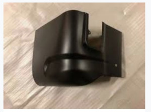

Hallo Horst. Du meinst bestimmt die Vertiefungen damit die normale Stoßstange um die Ecke geht. Bei Pritsche und doka sind die Ecken ja "eckiger" da braucht es die Ausbuchtung. Und nein. Die gibt es nicht zu kaufen. Oder korrigiert mich? Oder T2a diese funky green Dinger aus England?

zufällig hab ich noch genau so ein unteres Eckblech für T2b Doka / Pritsche. Sind sogar original VW Aufkleber drauf. Schreib mir gern, wenn du Interesse hast, kann dann auch Bilder machen.
LG, Maik
Re: Hintere Ecken DoKa T2b
ja genau, ich meine die Vertiefungen, die auf dem Bild, das Erik gepostet hat, sehr gut erkennbar sind.
Danke für die schnellen Antworten, ich habe jetzt verstanden, dass die Ecken bei Pritsche und Doka anders geformt sind, als beim "normalen" Bus oder Kasten.
Und dass diese nicht so ohne weiteres zu bekommen sind.
