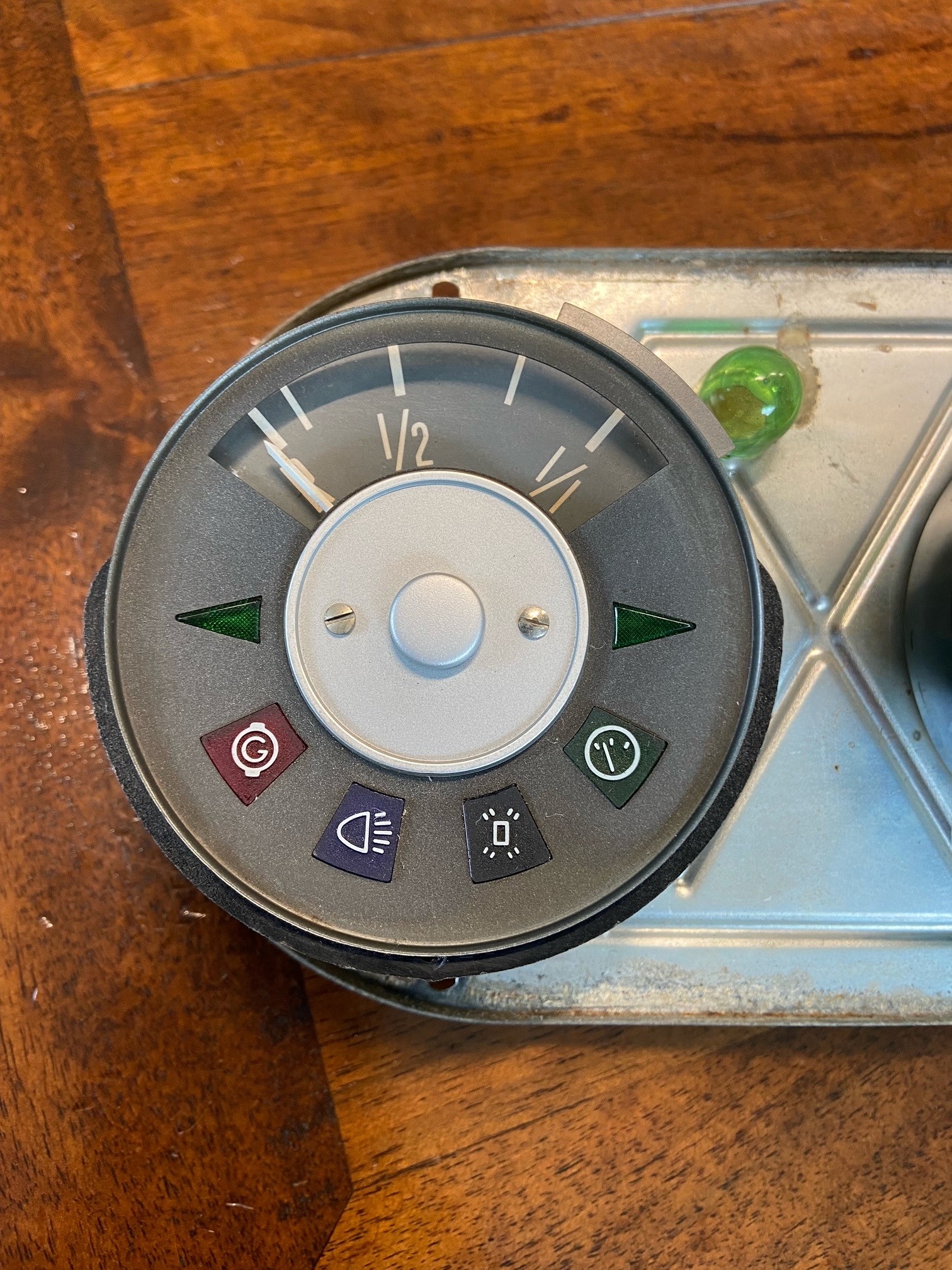

ich bin neu im Forum und benötige mal euer Schwarmwissen zum Thema Kontrollleuchten im T2 Bj 1974.
Ich habe kürzlich einen 74er Tacho erstanden und habe im Feld der Kontrollleuchten zwei Felder (Blau und Dunkelgrün) entdeckt, deren Funktion ich nicht erklären kann.
Kann jemand weiterhelfen?
Vielen Dank im Voraus

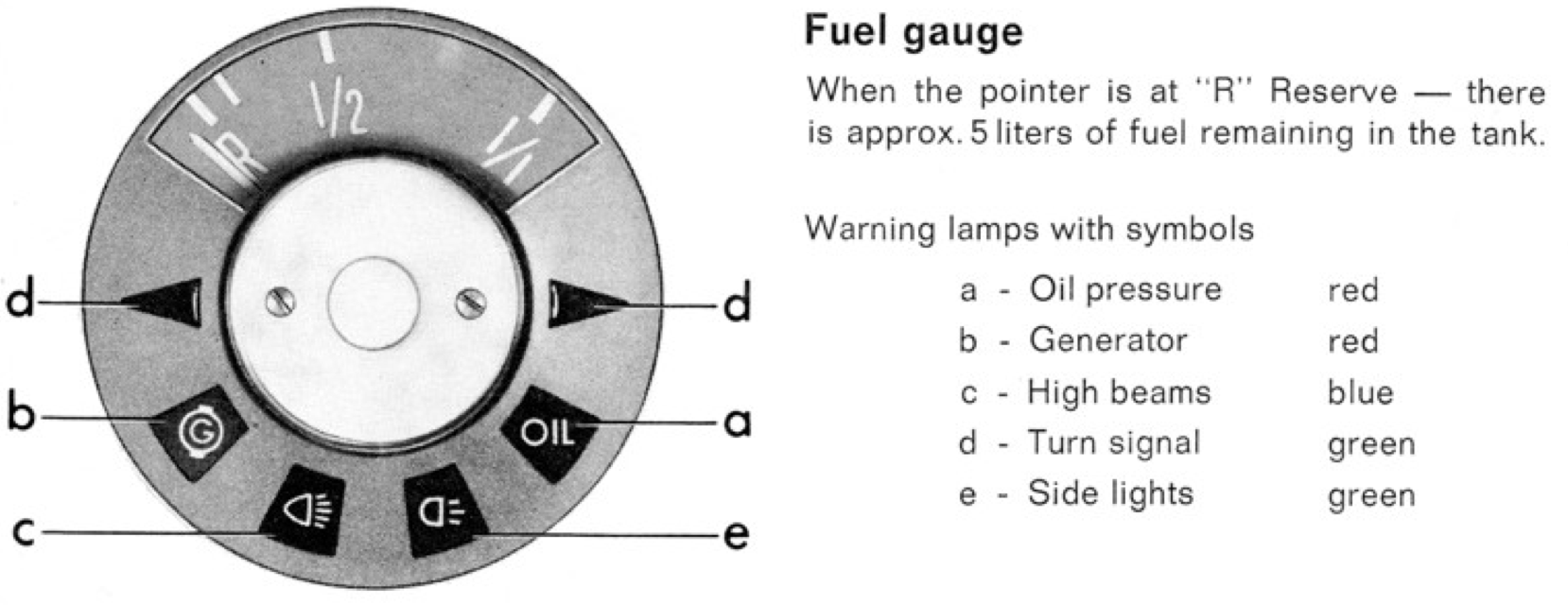

scheint wohl von einer US Ausstattung zu sein - findet sich in den Bedienungsanleitungen:
https://www.vw-t2-bulli.de/de-books-manuals.html
https://www.thesamba.com/vw/archives/manuals/type2.php
Das eine wird Standlicht bzw. Side lights sein... - das andere Öldruck in anderer Farbe?
Vielleicht bei theSamba.com nachfragen...

vielen Dank für die rasche Antwort, in Deiner 68er Anleitung habe ich sie gefunden: Standlicht und Öldruck 👍
