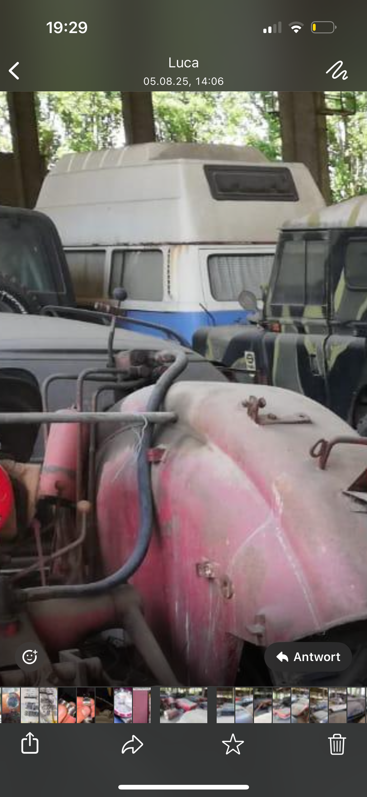

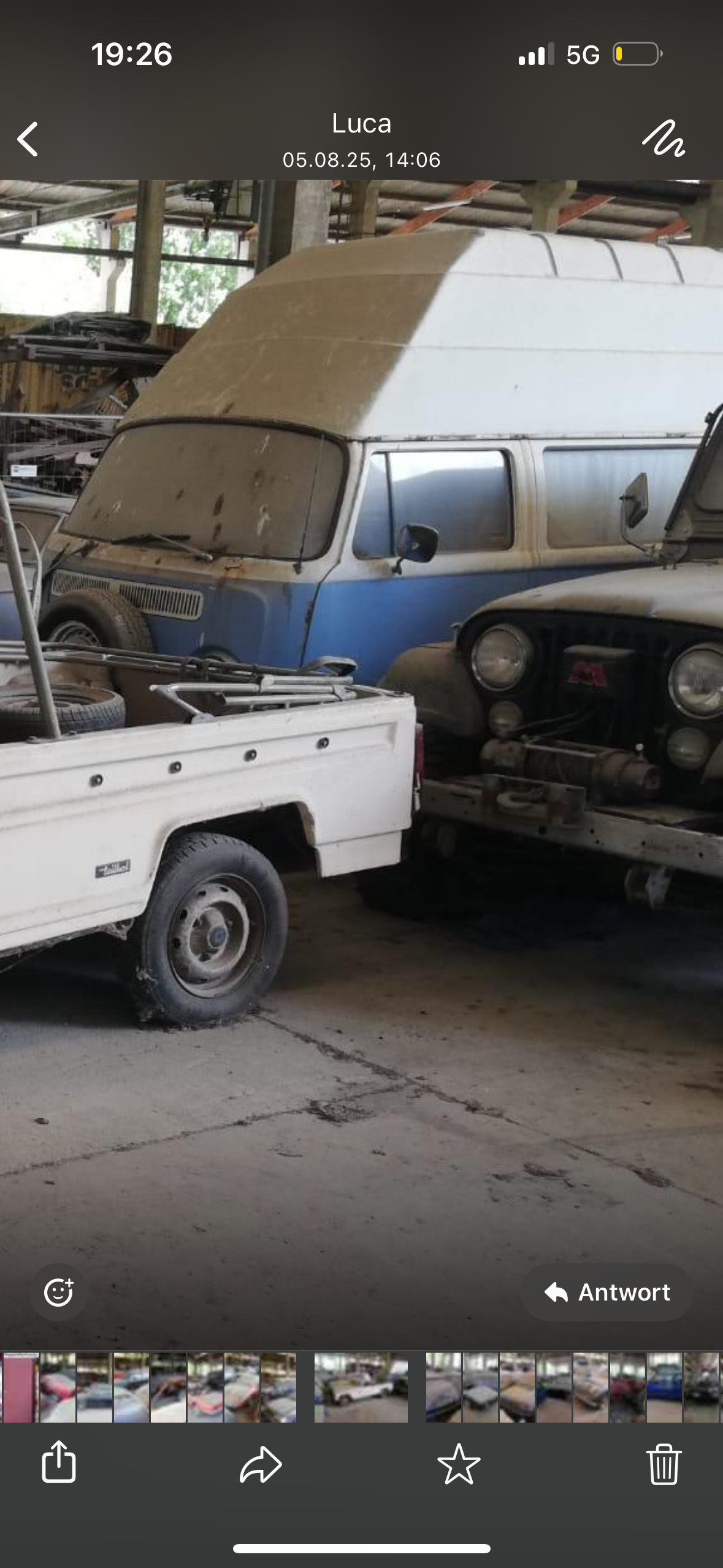

ich habe vor Kurzem einen VW T2 entdeckt, der ein festes Hochdach hat, das ich so noch nie gesehen habe.
Es handelt sich nicht um ein klassisches Westfalia-Dach – die Form ist deutlich kantiger, mit fast senkrechten Seitenwänden im Hochdachbereich und einem kleinen rechteckigen Fenster hinten.
Ich würde gerne herausfinden:
• Was genau für ein T2 das ist (T2a, T2b oder evtl. Mischform)
• Wer den Hochdach-Aufbau hergestellt hat
• Für welchen ursprünglichen Zweck er gedacht war (z. B. Post, Sanität, Werkstattfahrzeug)
• Alle weiteren Infos, die ihr zu dieser Dachvariante habt
Fotos vom Fahrzeug hänge ich an.

viewtopic.php?f=7&t=29248
Schau mal hier. Das heck sieht allerdings etwas anders aus.

Der Bus ist den Bildern nach ein T2AB Modelljahr 1972.
