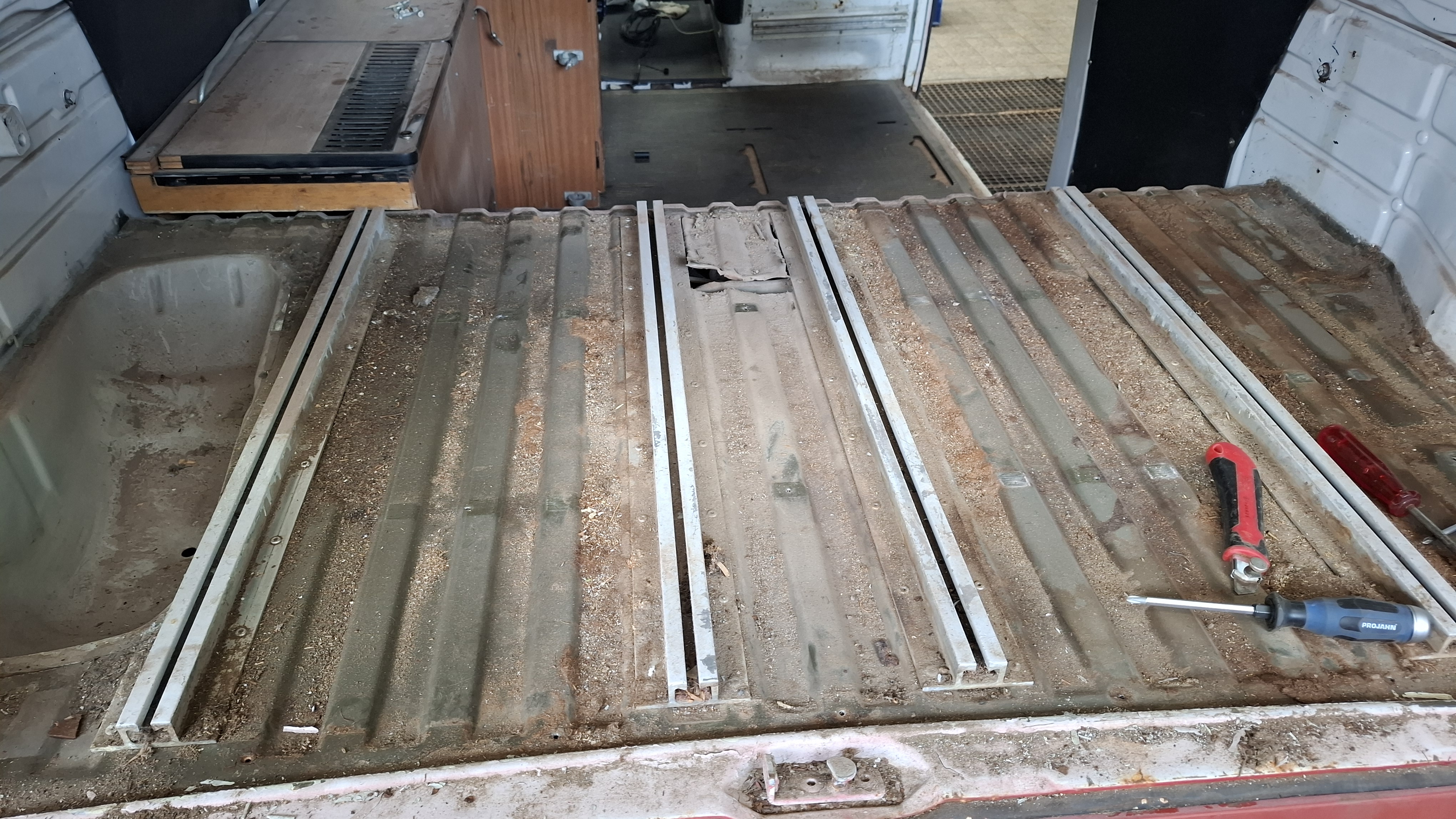

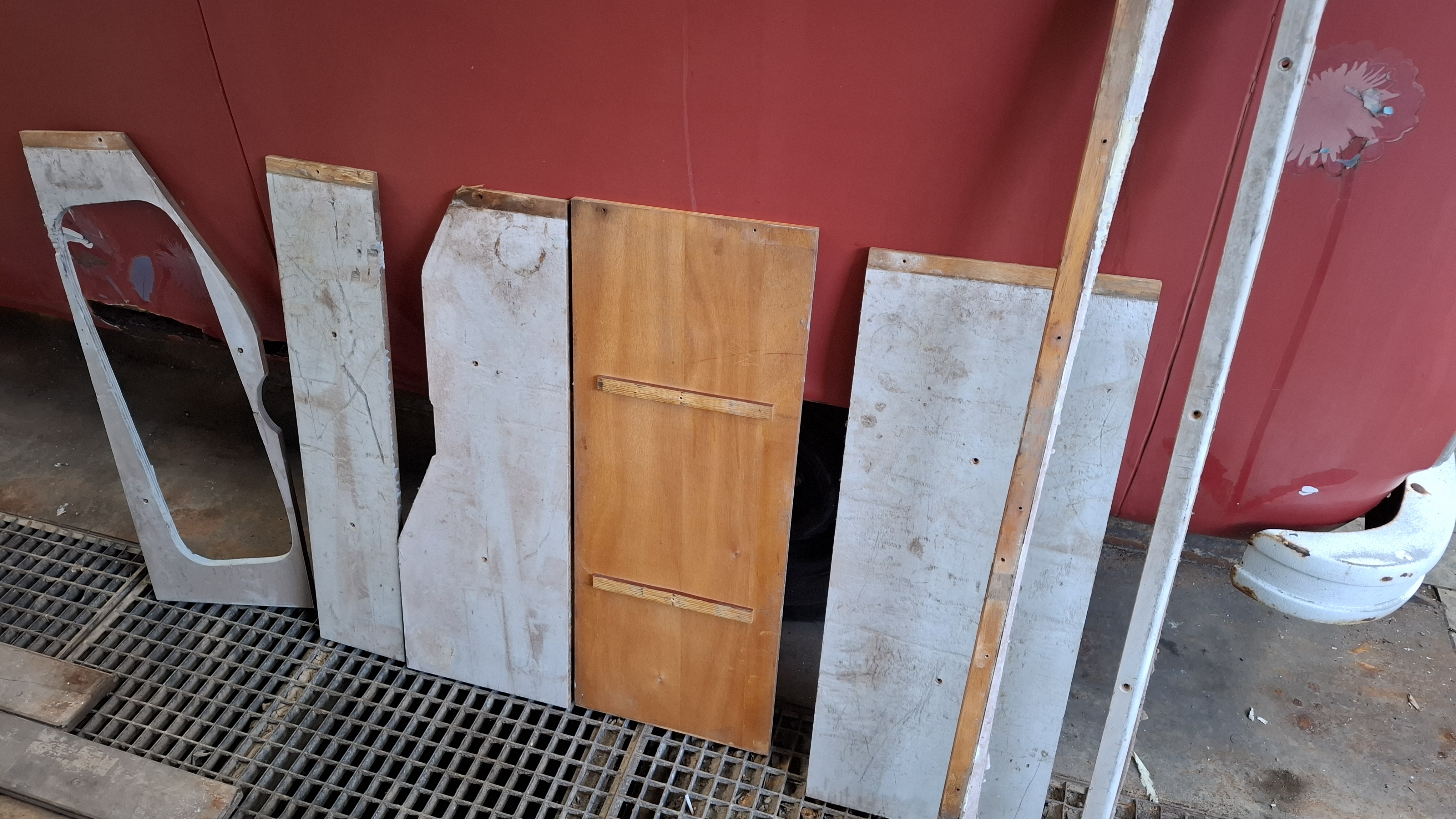

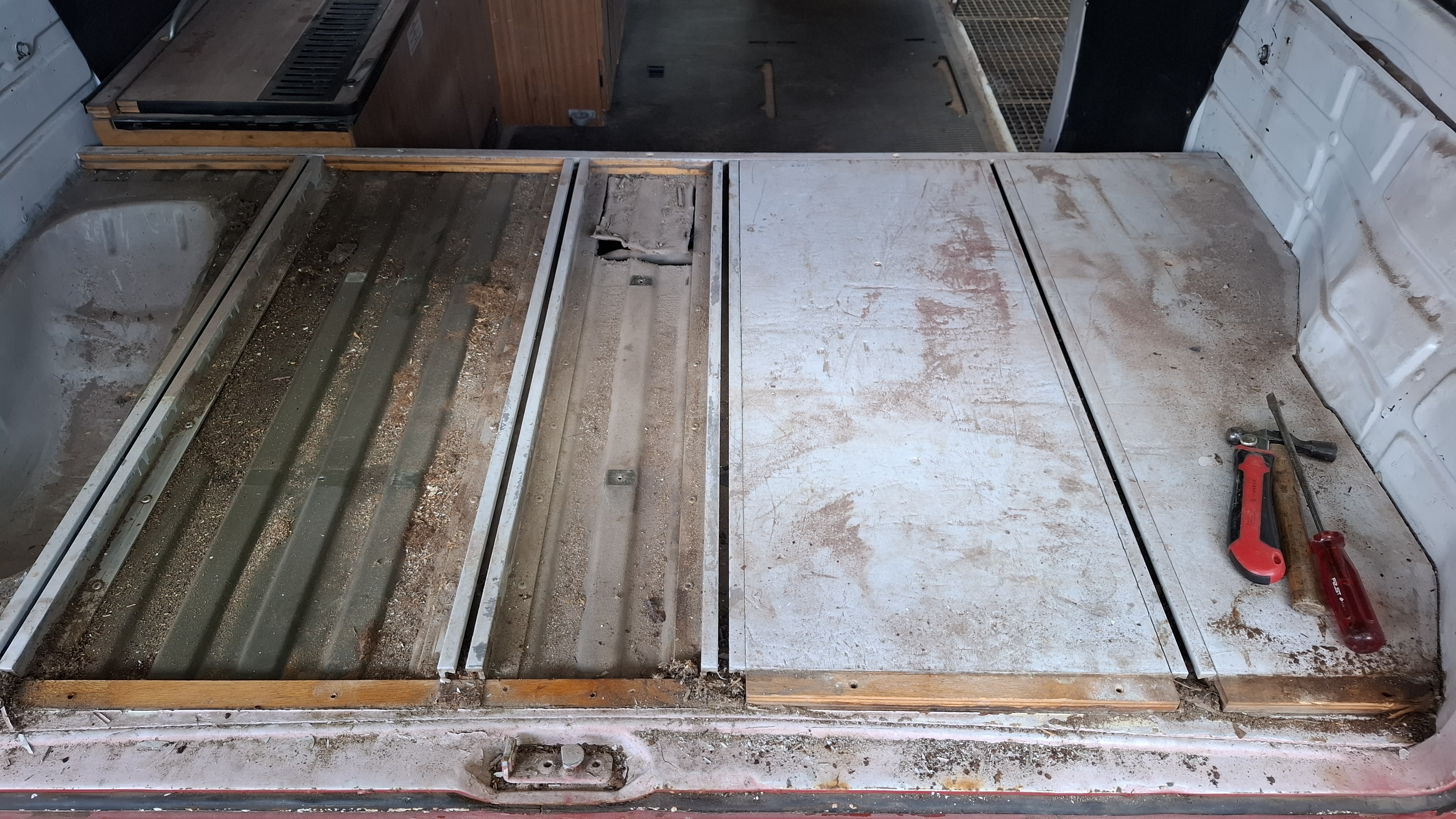

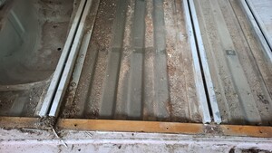

Kann mir jemand sagen, ob diese Platte über dem T2 Motorraum original Bundeswehr oder Westfalia ist? Die Schienen sehen mir nach BW aus. Das Holz könnte eine zurecht geschnittene Abdeckung von Westfalia sein. Hatten die sowas?
Der Wagen ist original BW mit einer eingebauten Westfalia Ausstattung.

Hallo Rainer,
sieht mir eher nach BW aus, wenn man sich einmal die vorletzte Bilderzeile anschaut:
https://modellundoriginal.de/vw-t2-funk ... 3/#gallery[photonic-flickr-set-1]/52157057473/

Hallo Norbert,
sorry, dass ich lange nicht antworten konnte. Danke für den Link. Ich denke du hast recht, sowohl Leisten als auch Bretter scheinen BW Umbau zu sein. (können also weg...)
