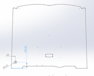

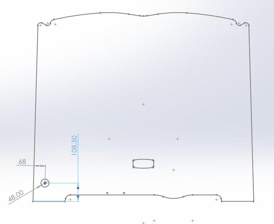

bei unserem T2 fehlte seit dem Kauf das Entlüftungsrohr der Spüle. Nun habe ich ein gutes gefunden und würde das gerne wieder einbauen.
Leider fehlt das Loch im Dachhimmel, da der Zwischenzeitlich mal getauscht wurde.
Könnte mir jemand die Position messen?

nach den Abmessungen habe ich meinen Himmel auslasern lassen. Die Bohrung passt bei mir...
