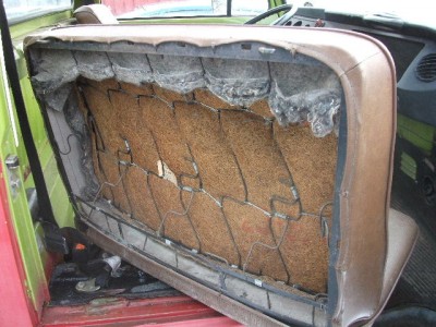

ulme*326 hat geschrieben:nein das ist die Falsche, weil die Normale für Doka und Bus.
Der Unterschied liegt am oberen rückwärtigen Bereich der Lehne.
Pritschenbank-Foto folgt heute Abend.

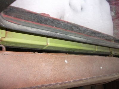

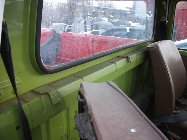

So - und hier nun die Bilder von meiner Pritsche die leider noch immer im Freien steht.
Und - wieder selbst was dazugelernt :gut: - nämlich diesen Unterschied hatte ich noch gar nicht bemerkt.
Diese Pritsche hier von einem Gemüsegärtner und Marktbeschicker ist Baujahr 78
Hier sieht man bereits die Haken und die karosserieseitigen Blechwinkel
wäre mal interessant zu wissen wie dieses Detail bei frühen Pritschen gelöst war

Jo, so wie bei der von ulme, so sieht dat bei mir auch aus.
Hat sich bei der Pritsche von t2a zu t2b da denn was geändert?
Ich glaube die Tresorraumklappe und der Motordeckel waren auch gleich...

Tja- jetzt müßte noch jemand mal ein Bild von ner Pritschendoppelbank-Rückseite eines T2a einstellen. Dann wüßten wir dies auch. Damit kann ich aber nicht dienen.
Tresorraumklappen waren wohl gleich. Motordeckel sicher nicht. Bordwände waren auch gleich.
