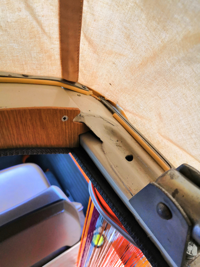

Re: Rätselhafter T2b Westfalia"Berlin"
Das ist ja interessant, Frank. Nein ich denke die M-Plates wurden damals sicher (noch?) nicht gefälscht.
Könnte bedeuten dass die Sicken (Grübchen)-Dachhaut tatsächlich beim T2b erst im Lauf der T2b-Produktion eingeführt wurde. Diese Grübchen - Dachhaut hatte eine eigene interne Teilenunmmer. Wie übrigens alle Einzelteile des gesamten M073 Nachrüstsatzes. Ich habe den 1978 auf einen Unfall T2 draufgepflanzt. Ohne jemals die M-Plate zu ändern. Für mich galt bislang immer: kein Grübchen = Nachrüstung beim Karosseriebauer draussen ohne neue Dachhaut.
Interessant wäre nun also zu wissen ob bei Deinem Dach die anderen Teile (Ausführung C-Spriegel, Bördelungen, Längs- und Querversteifungen an B- und D-Spriegel, Rechteckausschnitt für die Camping-Innenleuchte und Hubscherenscharnier-Versteifungsschienen im Dach hinten ) verbaut sind und wenn ja , wie die aussehen. Hast Du evtl. noch ein paar Fotos von der Restophase?
Hab die Fotos mal durchforstet und folgende Ausschnitte gefunden:
Kann auch gerne mal was wegschrauben und die Fotos dann am Stammtisch mitbringen.
Momentan ist mir das aber zu kalt, bei uns schneit es gerade.
