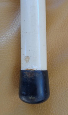

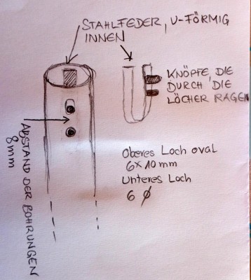

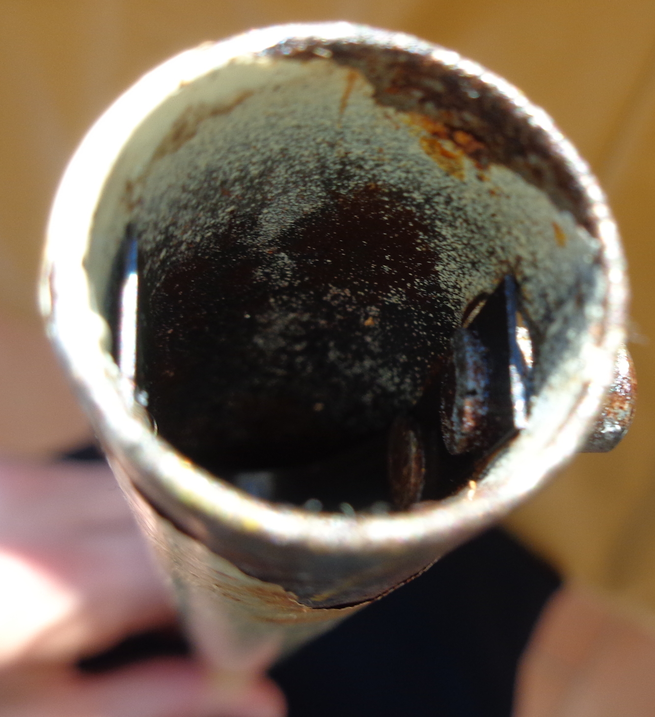

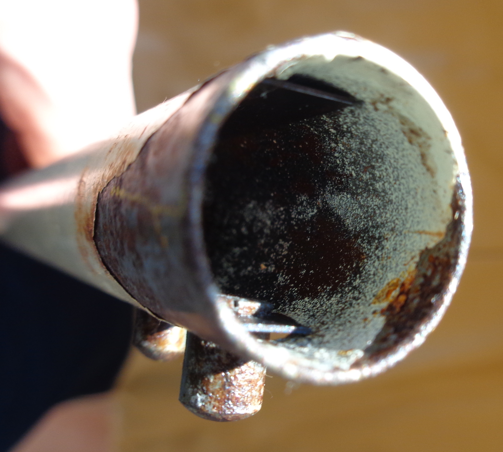

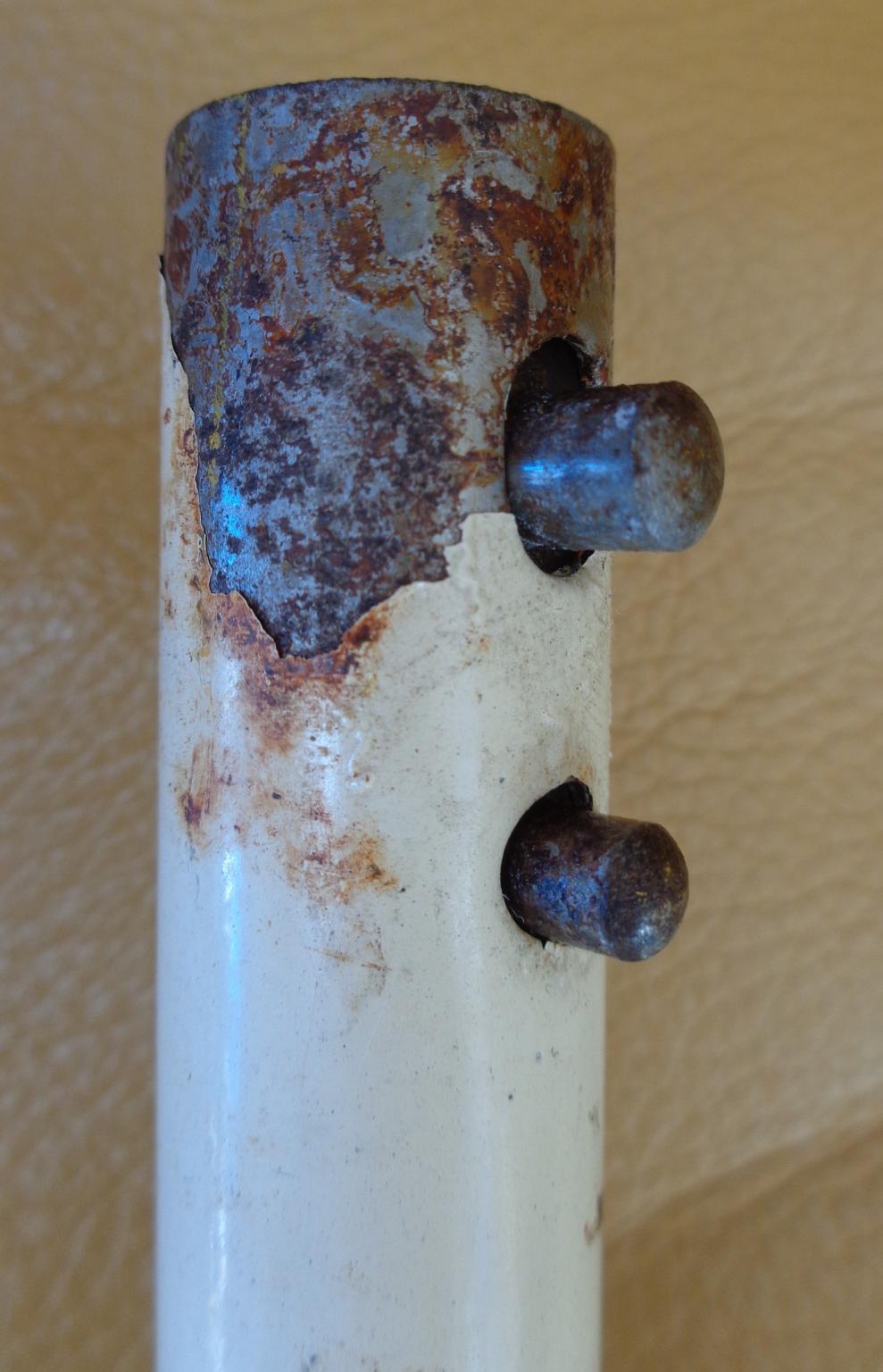

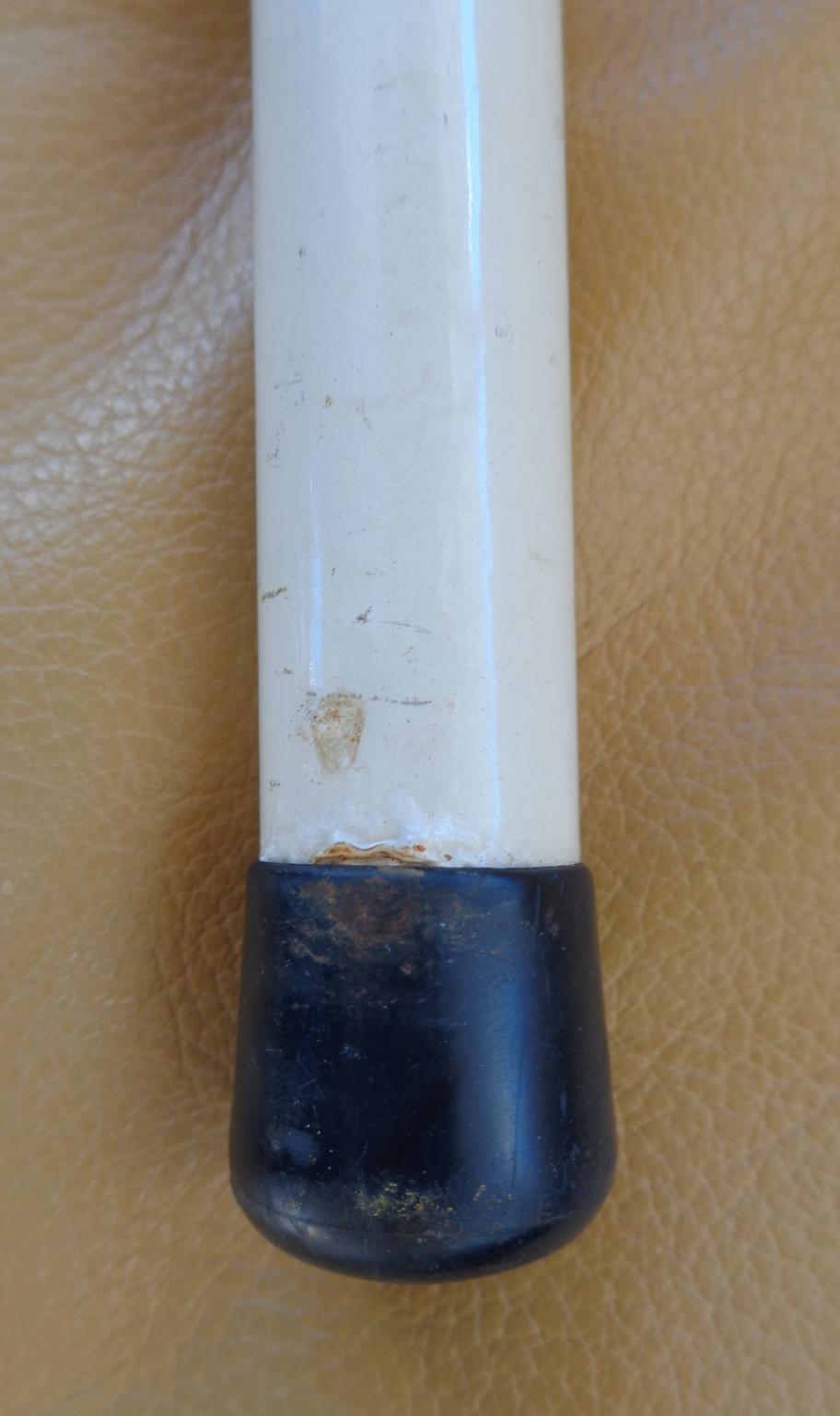

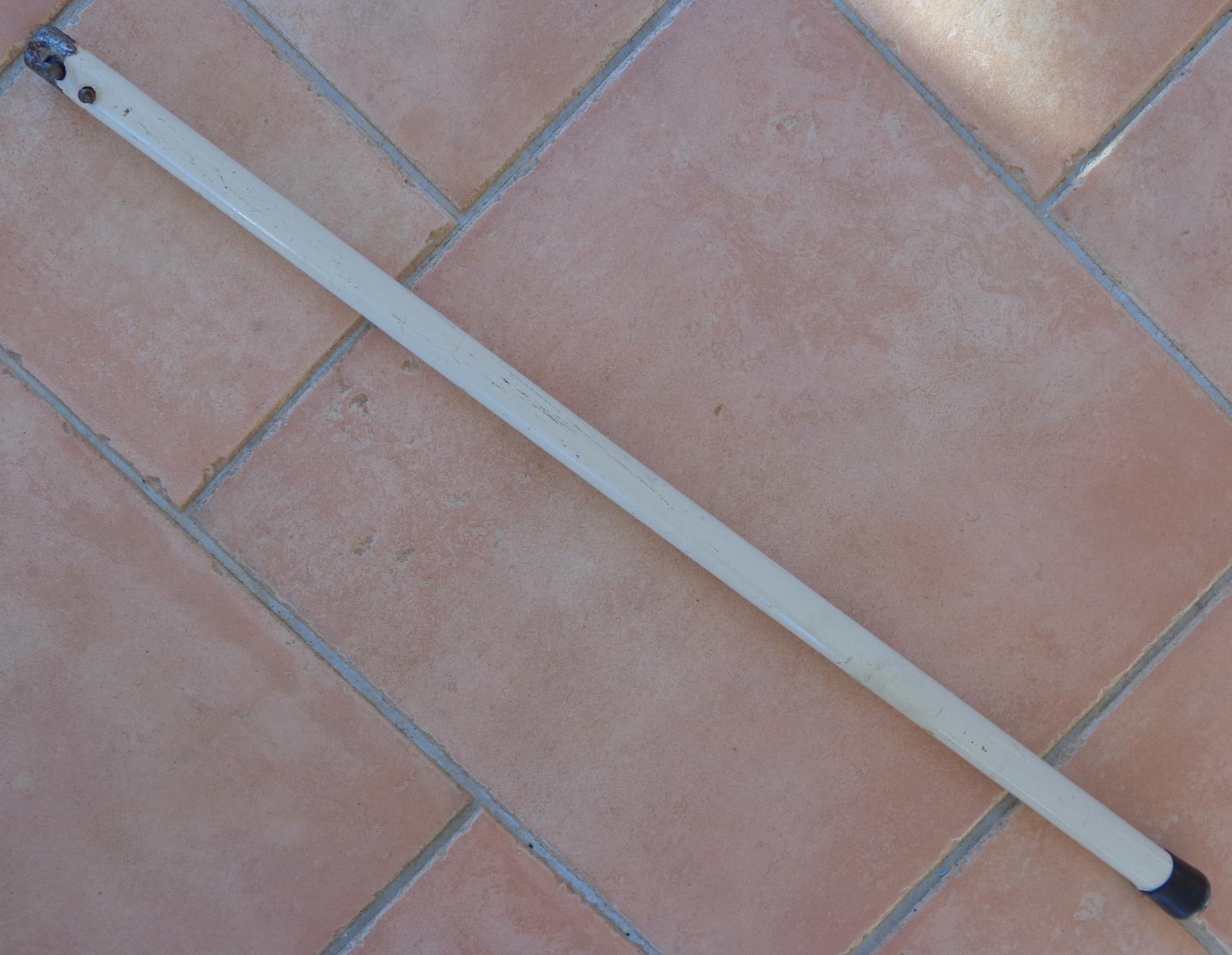

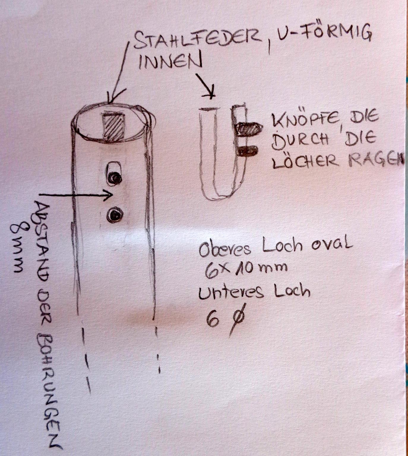

Hallo Ralph,
hier die Fotos von meinem Tischbein als Muster:

Ein Foto ist auf der Strecke geblieben:
Den Tischfuß habe ich bisher nirgends fertig zu kaufen gefunden.

Moin und ein Frohes Neues Allerseits,
http://nlavw.com/gb/interior/381-t2-lat ... h-leg.html
... brauchst Du den denn? Gibt's aber, Adam Young hat aber so viele davon, dass er sie glatt verkaufen muss.murcielago hat geschrieben:Den Tischfuß habe ich bisher nirgends fertig zu kaufen gefunden.

Hallo Norbert, gigantisch, was Du alles findest
, den habe ich bisher noch nicht entdeckt.
. Dafür rentiert sich das Selbstmachen wirklich nicht, sieht aus wie der originale
