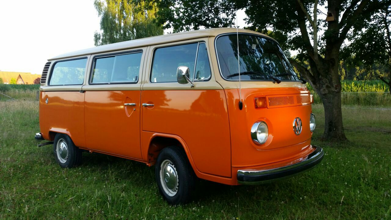

Hier ein T2 meines Kumpels. Der Wagen ist nicht zugelassen, fährt mit roter Nummer.

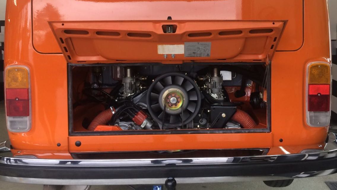

Hallo Wolle,
und was für ein Moped von welchem Porsche ist da genau verbaut?
Auch anderes Getriebe?
Die orangenen Luft-Schläuche finde ich auch interessant

Re: 6 Zylinder T2 bei der Rallye Paris Dakar
(Industrie) Absaugschlauch / Heißluftschlauch - SilikonDie orangenen Luft-Schläuche finde ich auch interessant![]()
Beispiel
Grüße aus der Pfalz
Tom
2,7 Liter, 175 PS, originales Automatikgetriebe und ORIGINALE Klimaanlage !
Der Motor dreht aber bis 6.500 upm, daher ist er auch ein wenig schneller unterwegs.
Cooler Umbau
Wie steht's um den Verbrauch?
6 Zylinder wäre irgendwann mal ein Traum von mir...

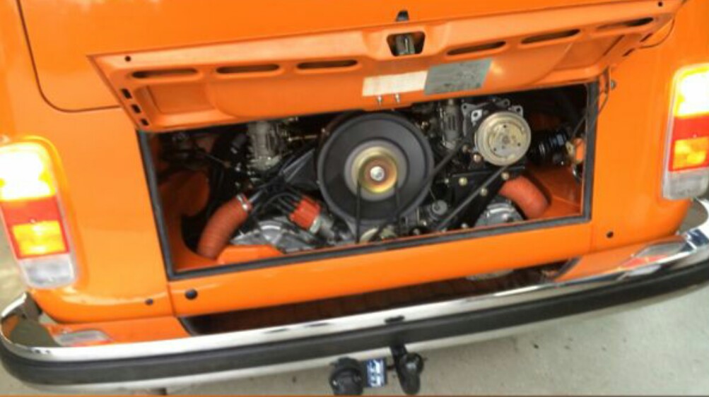

Hier noch eins ohne Klimakompressor

Wow das ist ja mal ne Ansage. Bei der Leistung wird es schwierig mit der Eintragung. Da wollen die vom Tüv doch sicherlich andere Bremsen haben, oder sind die gar schon verbaut?
Aus welchem Baujahr stammt denn der Motor?
Falls das Baujahr noch im Rahmen liegt würde ich da zweistufig vorgehen wenn du da nicht eien absoluten Enthusiasten beim TÜV erwischt. Erst mal schauen ob du das Mopped überhaupt in den Bus eingetragen bekommst., anschließen dann im zweiten Schritt und vielleicht auch bei nem anderen Prüfer/Institut dann H probieren. Mit beidem auf einmal überlastest du die Kollegen vielleicht..
Gruß Jochen
Gruß Jochen
Bremsen und Fahrwerk sind gemacht. Es wäre klasse wenn man Infos über Die PORSCHE T2 bekommen würde. Damit wäre H kein Problem
Der Motor 911/93 wurde von 73-76 in US 11ern verbaut. Ein zeitgenössischer Umbau hätte also bis 1986 erfolgen müssen.
