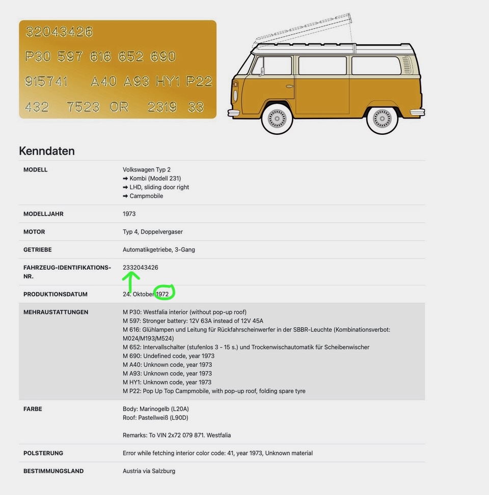

inzwischen habe ich meine M-Plate gefunden:
Die ausgegeben Fahrgestellnummer stimmt aber nicht, eine Ziffer ist falsch.
Der Bus wurde am 14.Nov. 1977 in Salzburg angemeldet mit der Fahrgestellnummer 238 2943 426
Laut VW ist es ein SO73, Mj 1978
Der M-Plate Decoder wirft aber Folgendes aus:
Das ist recht mysteriös, zumal sonst alles stimmt.
Farbe, Automatic, Auslieferung Österreich, Ausstattung, Motor.
Kann es sein daß der Decoder fehlerhaft ist?

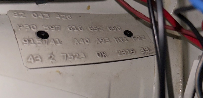

Von Deiner M-Plate habe ich die Daten wie folgt abgelesen:
82 043 426
P30 597 616 652 690
915741 A40 A93 HY1 P22
43 2 7523 OR 2319 33
... und in den Decoder eingegeben.
Dann kommt das heraus: Jetzt zufriedener?
Ja, hast Du denn überhaupt die richtige Nummer eingegeben bzw. richtig abgelesen gehabt?
Derartiges ist mir nicht bekannt.

Lieber Norbert,
sinds die Augen - ab zu Fielmann...
Ich habe die erste Ziffer ganz klar als 3 indentifiziert. Verzeihung!
Danke, das passt doch.
Du hast offenbar auch einen anderen M-Code Decoder benutzt.
Jetzt fehlt, wenn ich nicht schon wieder etwas übersehe, HY1.
Vielleicht ja die BA 6 Zusatzheizung.
