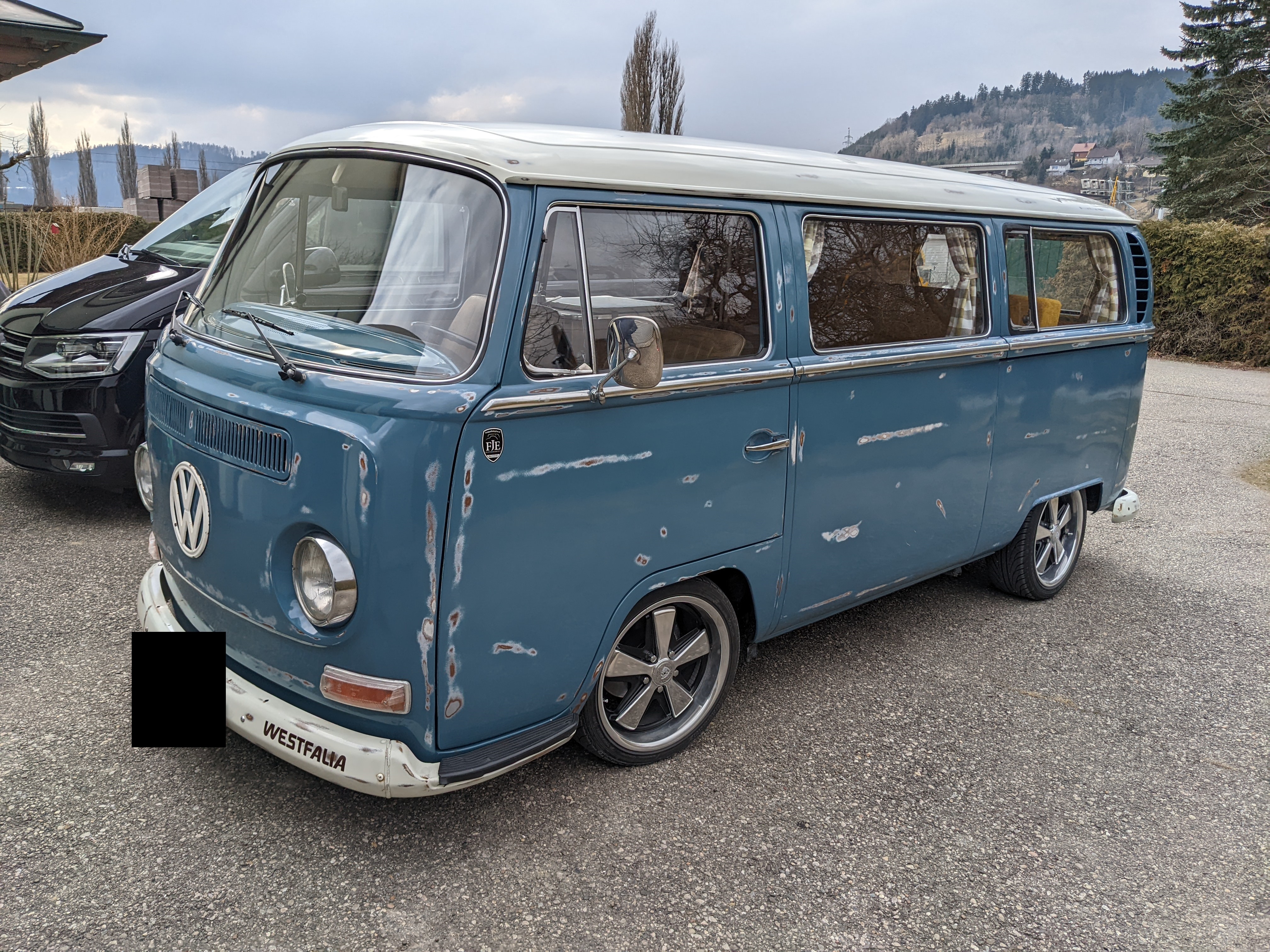

Anbei noch ein Bild vom Bus und der Einzelabnahme Gruß
Sebastian
Sebastian

mal ganz platt über setzt steht da folgendes:
Für unsere Busse gibt es keine EG Typgenehmigung, dafür sind die zu alt.hasniwusni hat geschrieben: ↑25.04.2022 12:14 Bei Fahrzeugen, für die eine EG-Typgenehmigung vorliegt und...
https://de.wikipedia.org/wiki/Richtlinie_2007/46/EG
Und die würde auch nur für Serienfahrzeuge mit entsprechend zugelassenem Zubehör gelten.
Eine neu Anmeldung nach einem Import läuft eigentlich immer auf ein §21 Abnahme hinaus.
Wichtig ist in dem Zuge aber das man nachweisen kann wann das Fahrzeug Erstzugelassen wurde.
Museumsbullis, die noch nie Zugelassen waren, können als Neuwagen auch nicht mehr zugelassen werden, da sie die aktuellen Abgasnormen nicht erfüllen.
Dafür bist du als Halter verantwortlich. Du musst nun beim Tüv für die §21 Abnahme die Unterlagen nachweisen.hasniwusni hat geschrieben: ↑25.04.2022 12:14 Letztlich muss ein Nachweis für technische Änderungen erbracht werden, wenn keine Betriebserlaubnis dafür vorliegt.
Wenn du das nicht kannst, wirst du auch nicht weiter kommen.
Nur weil das in Holland mal etwas entspannter zugelassen wurde, heißt das nicht viel.
Entweder du geht zu einem Tuner, der für dich die Eintragung und Abnahme übernimmt, oder halt Plan B.
So teuer wird das ja auch nicht. Du brauchst ja nur 4 Stoßdämpfer, zwei Federschwerter für hinten, 4 Stahlfelgen und eine Vorderachse.hasniwusni hat geschrieben: ↑25.04.2022 12:14 b) raus mit Airride, verstellbarer Vorderachse, Änderungen an der Hinterachse, Felgen und woran sonst noch rumzumäkeln war und die Doka technisch wieder in einen annähernden Originalzustand zu bringen.
Dass wird natürlich sehr teuer und kostet viel Zeit. Aber ich bin ja nicht unter Druck. Und eine Showcar-Freak bin ich ohnehin nicht. Ich hatte das einfach so in Kauf genommen, weil mir die Doka eben gefallen hat. Nur schade um das viele Geld und die Arbeit, die dann umsonst gemacht worden wäre.
Nach allem, was ich bisher hier dankenswerterweise an Tips, Hinweisen und Hilfe erhalten habe, geht meine Tendenz aktuell sehr stark zu b)
Da bist du in der Summe ja mit rund 2000€ dabei.
Und dann hast du auch wieder ein vernünftiges Fahrwerk mit ausreichend Federung und etwas Komfort.
Die ganze Tieferlegung ohne Anpassung der Feder und Dämpfungsraten ist nicht wirklich förderlich für das Fahrverhalten.
Und ein tolles Auto bleibt deine Doka trotzdem
