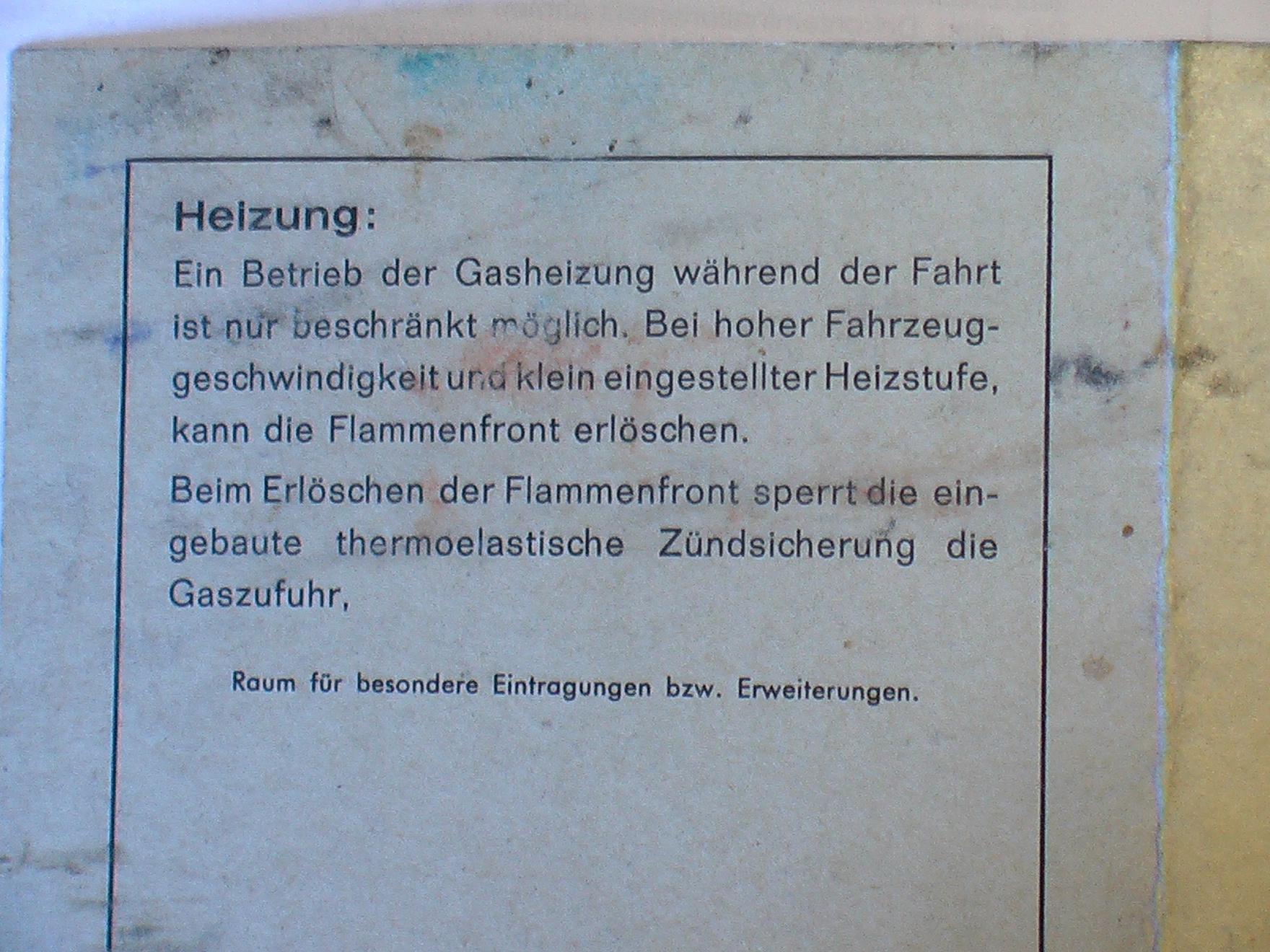

hier noch der Hinweis aus der Abnahmebescheinigung von Westfalia zu Betrieb der Heizung während der Fahrt:
Allgemein möchte ich noch zur Gasanlage sagen; das ist wirklich nicht auf die leichte Schulter zu nehmen, da kann wirklich was passieren!
Wie passt das zusammen mit den Klappen die wir an den Gaskästen haben - nicht zulässig - Gasprüfung macht er auch keine; und dann fordert er auch noch Forenmitglieder auf in den Iran zu fahren
Also, die Vorschriften sind das eine, dass andere ist das es funktionieren muss und das ist nicht unbedingt durch die Einhaltung von Vorschriften garantiert - besonders da sie ja von Land zu Land auch verschieden sind. Die Gasprüfung garantiert wenig, wenn ich absoluter Laie bin unabdingbar!!!! ist nur ein Augenblicksaufnahme und hilft vielleicht über den TÜV; mehr nicht! Ich finde es sehr kritisch zu denken und zu argumentieren "der hat doch eine frische Gasprüfung" und damit gut.
Kopf und Nase einschalten und die Gasflaschen immer abdrehen wenn sie nicht gebraucht werden und wenn das Gas über Nacht läuft darauf achten das der Weg nach draußen unten offen ist. Das Depot für die Gasflaschen soll zum Fahrzeuginneren dicht abgeschlossen werden - und wenn im Auto irgendwo Gas austritt kommt das nirgends raus! Irgendwie für mich komisch und der Schwachpunkt schlechthin. Ist für mich nicht so durchdacht!
Stimmt, wer das war wissen wir allerdings nicht mehr. Mein Eltern hatten mit der Bestellung nichts zu tun- wir haben ihn nur so abgeholt. Geld spielte damals keine große Rolle deshalb gab es auch die L-Ausführung mit Bilsteindämpfer und auch die 205èr waren drauf und natürlich den Typ 4 Motor.Sgt. Pepper hat geschrieben:Das klingt danach als ob sich bei deinem Bus jemnd richtig Gedanken drüber gemacht hat.
Ich hab den Nebenabgang der Fahrzeugheizung welcher die Heizungsluft zu diesem Einlass am Mitteltunnel leitet - ist so ein Papprohr - mit einem Schnellverschluß versehen. Wenn der offen ist kann Gas über diesen Weg aus dem Fahrzeuginneren entweichen - man braucht keine Löcher in den Boden zu schneiden sondern nutzt die die schon da sind. Die Öffnungen kann man mit Deckel einfach verschließen so das kein Staub rein kommt oder bei Bedarf wieder schnell anklemmen und die Heizung geht auch wieder hinten auf die Füsse! Ist bissle umständlich aber beruhigt und funktioner bei Gasaustritt im Bereich Kühlschrank (Offenbach) - selber getestet! Ich hab leider gerade keine Bild davon. Und ganz klar, ich übernehme keinerlei Haftung und Verantwortung - vor einem Nachbau rate ich dringend ab.
Diese Gasflasche unter dem Auto ist für mich auch ein Unding. Die Amis stehen drauf und bei den T3 Westfalia ist das nur so.
Was für ein Unfug! Bei meinem T3 Syncro hängt der Gastank auch so unter dem Auto - bei einem Syncro!!Das wird das erste sein das ich mir irgendwo abfahre; ist zulässig und für gut befunden
