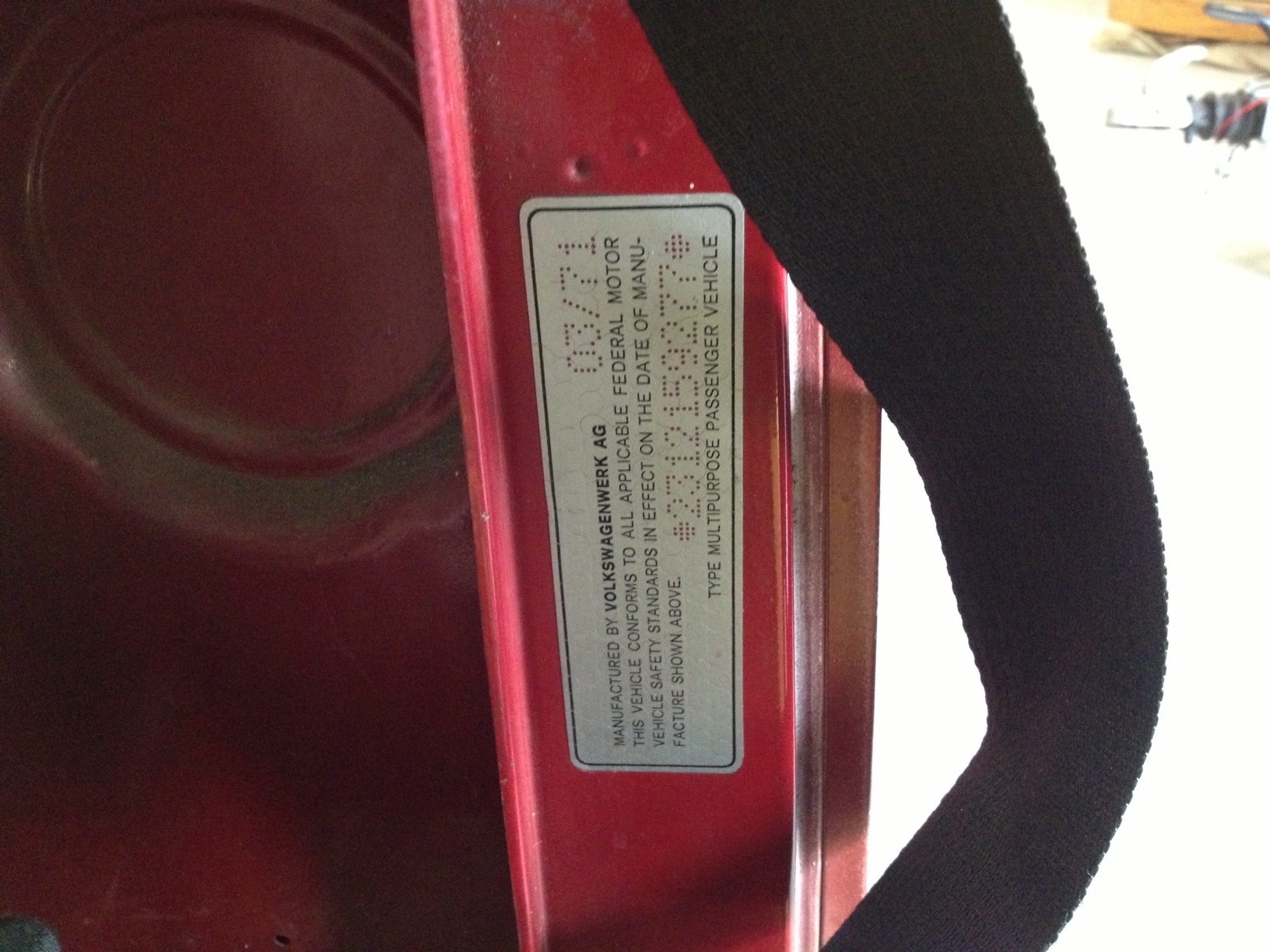

hab auch noch ne fragen, im Speziellen zuz den US-Westy's. Meiner ist BJ 71, Ausstattung SO70 und hat auch die typischen US-Merkmale wie Side Marker, Aufkleber in der Türfalz das die kalifornsichen Bestimmungen eingehalten werden
Was an meinem Bus aber fehlt sind diese Aufkleber/Plaketten Kombi am vorderen Radkasten wie hier auf dem Bild zu sehen:
http://images.thesamba.com/vw/gallery/pix/254467.jpg
Gab es die nur bei bestimmten Bussen oder sind meine einfach irgendwann mal entfernt worden?
Danke für die Hilfe schon Mal!

meines Wissens nach müssen die auf jeden Fall dran gewesen sein. Sind übrigens keine Aufkleber sondern aufgenietete Blechschilder beim 71er. Wenn du noch Infos suchst sag einfach Bescheid, ich habe auch einen 71er US Westy aus Kalifornien...
Stefan

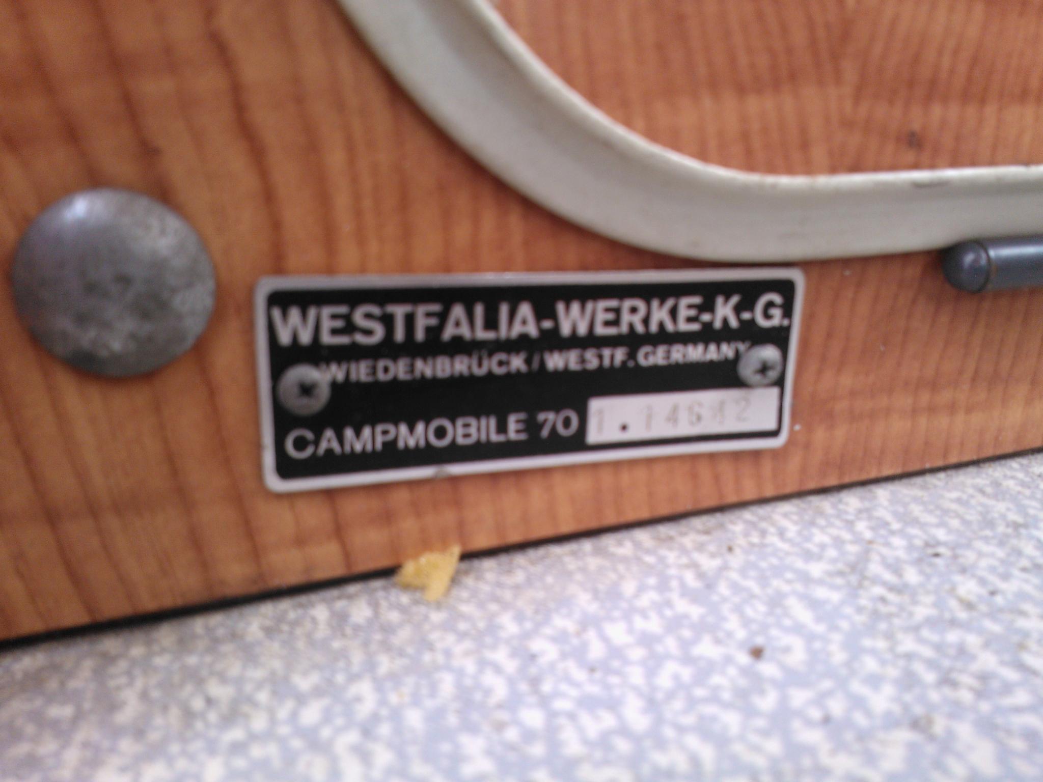

Hab da doch jetzt noch ne Feage bzgl. dieser beiden Schilder. Auf dem Bild hier:
sehe ich ja, dass das schwarze Schild von Westfalia direkt ist und Production date ist klar. Die serial no. müsste doch die gleiche wie unten an der Schlafbank sein oder? Bekommt man denn die plan approval no. irgendwie raus?
Das grüne Schild ist für mich ein Rätsel was das aussagen soll, kennt sich damit wer aus
Vielen Dank schon mal für eure Hilfe! Das Forum ist echt super!!!
sehe ich ja, dass das schwarze Schild von Westfalia direkt ist und Production date ist klar. Die serial no. müsste doch die gleiche wie unten an der Schlafbank sein oder? Bekommt man denn die plan approval no. irgendwie raus?Das grüne Schild ist für mich ein Rätsel was das aussagen soll, kennt sich damit wer aus
