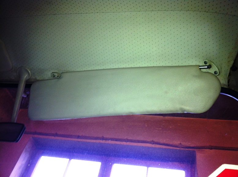

Habe mal eine Frage zu den verschiedenen Sonnenblenden. Ich habe diese hier vom Rudat gesehen, meine sehen aber anders aus, siehe Bild. Und ich habe einen 68er. Klar ist, dass die Sonnenblenden für lange Spiegelarme wohl immer anders waren als die danach. Und die waren dann wohl auch immer gleich bis zum Ende der Produktion (Bis auf das es welche gab mit schwarzer Innenseite). Oder?

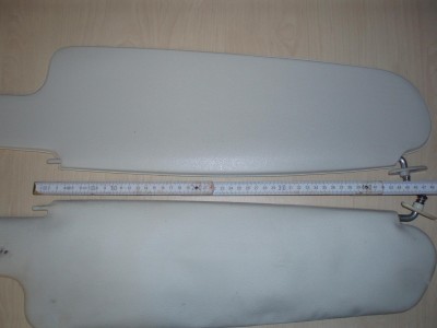

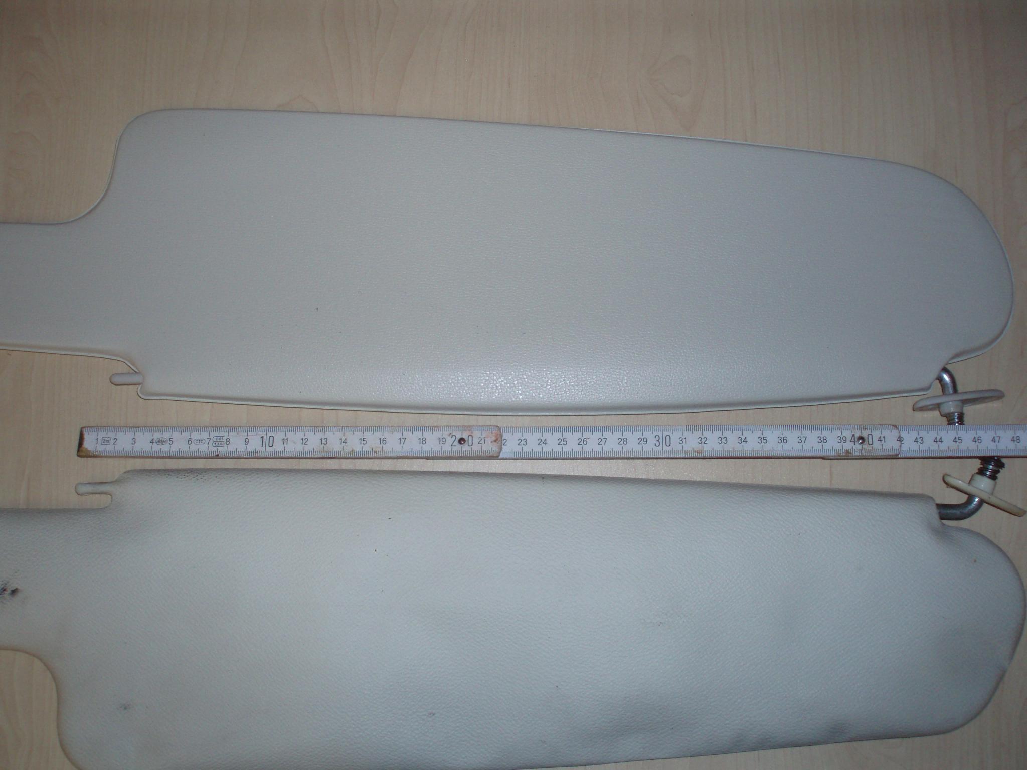

Hier der direkte Vergleich. Oben Repro, unten Mj 78

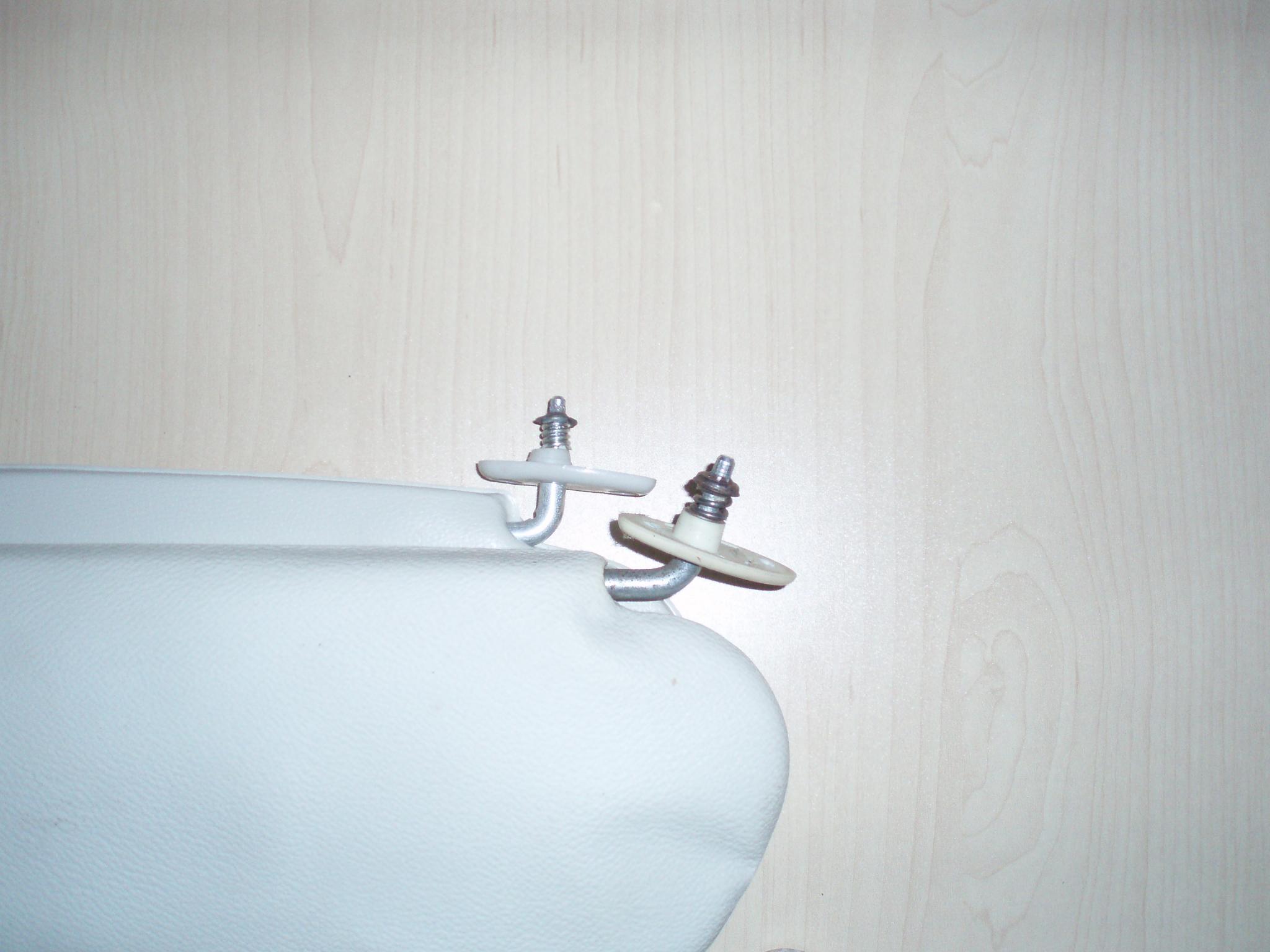

Die Ausbildung der Scharniere. Unten liegend Repro, drüber Mj 78

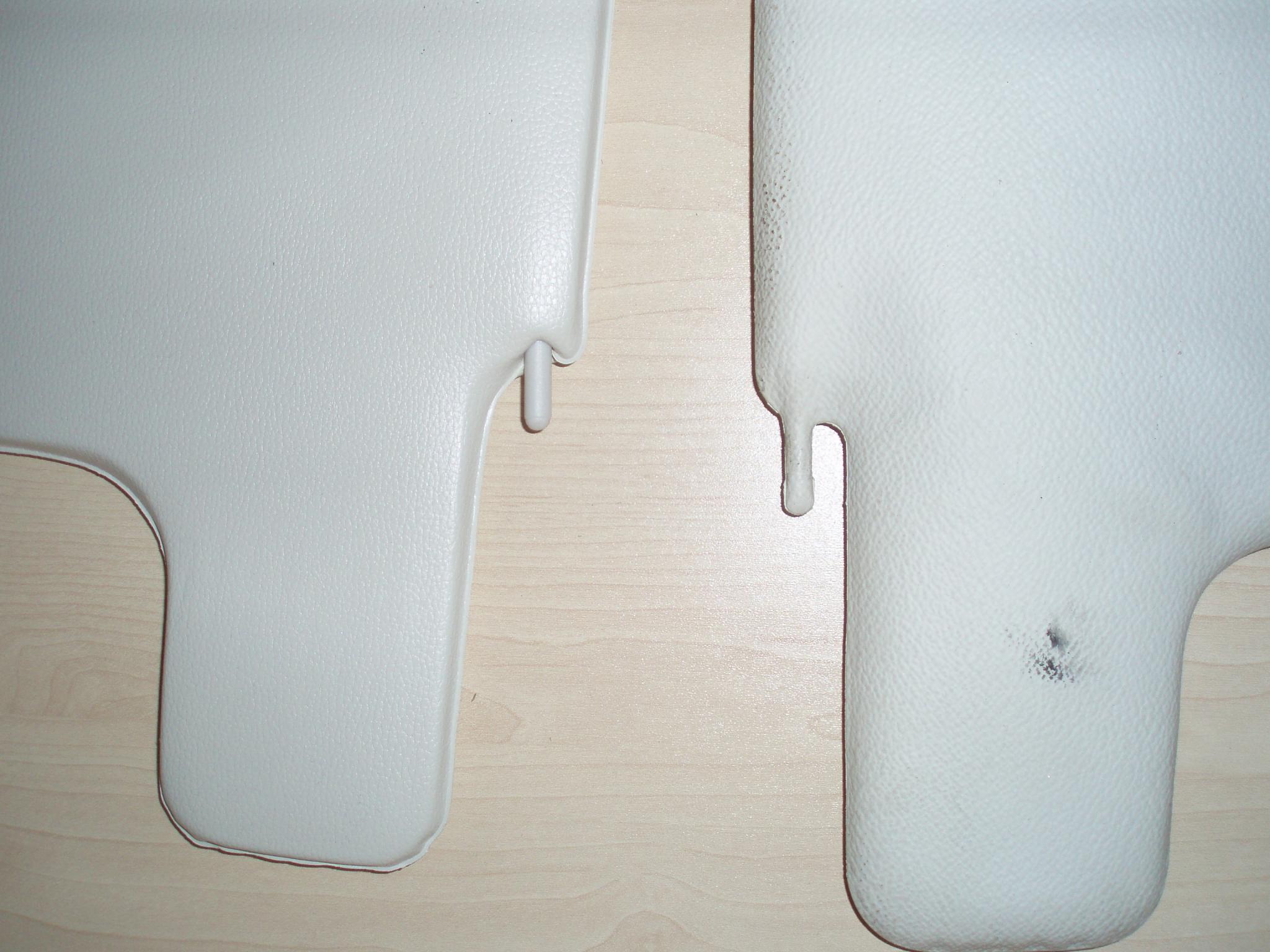

Und die Nubsis zum Spiegel hin. Das saubere Repro, das dreckige Mj 78

Hatte auch ne interessante Kombination, als ich vor zwei oder drei Jahren mal neue Sonnenblenden kaufen wollte. Da hat außer der Farbe garnichts zusammen gepaßt.
