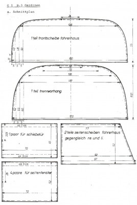

ich hatte mal vor einiger Zeit im Netz das hier gefunden:
Schnittplan
Schnittplan
Hab aber noch nicht heraus gefunden, für welches BJ das sein könnte. Bei dem Teil für das Fahrerhaus bin ich mir unsicher, ob das so passt.
Vieleicht hat ja einer eine Idee, für welches Model das sein könnte.
