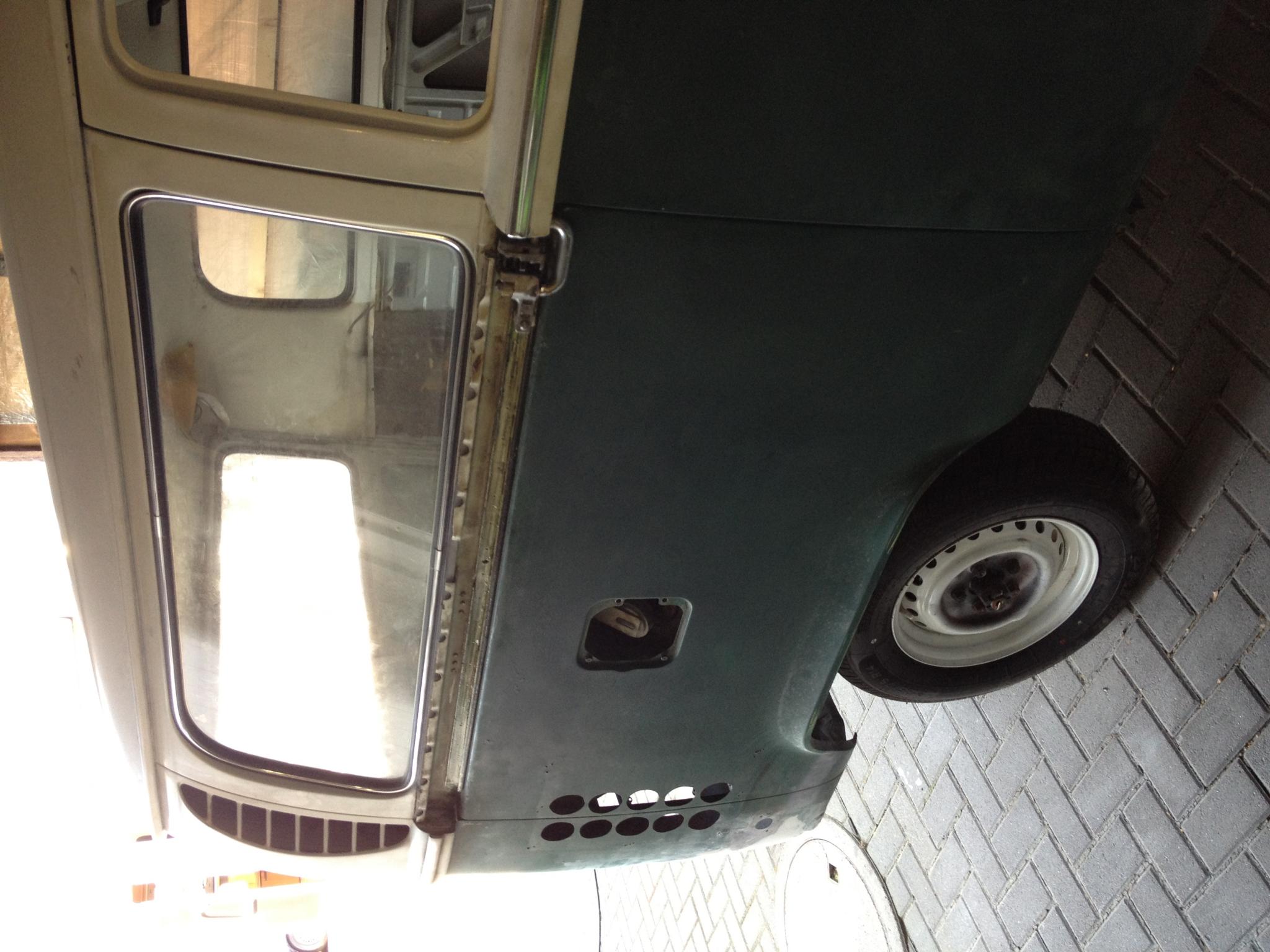

Die Löcher sehen bei mir so aus (unten rechts...es wird leider nicht das ganze Bild angezeigt...):

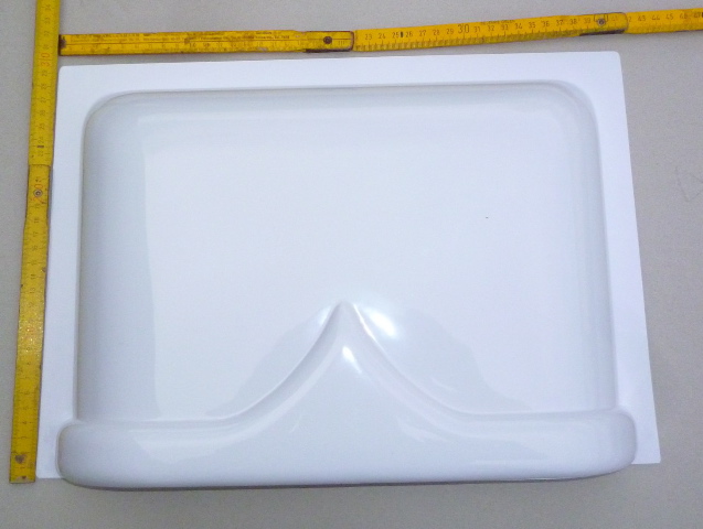

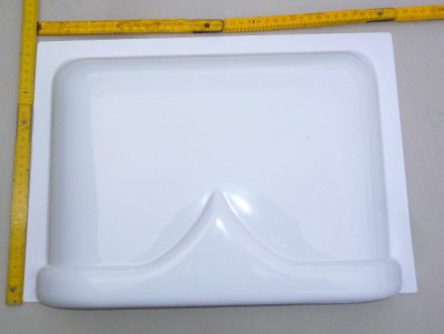

Ein Bekannter von mir hat auch diese Löcher und auch dieses Zusätzliche Blech an seinem Westfalia (und ne sexy Lackierung =P ):
Nach längerer Suche habe ich jetzt auf dem Maikäfertreffen beim Veteranenservice die Passenden Teile gefunden (Bestellnummer 920005) . Es handelt sich um ein Ersatzteil, welches eigentlich beim T1 verbaut wird. Ich gehe davon aus, dass die Leute in Kalifornien Zusätzliche Lüftungslöcher in die Seite des Busses geschnitten haben und dann die Teile vom T1 verwendet haben.

Lufthutze Veteranenservice

Seite meines Busses
Seite meines Busses
