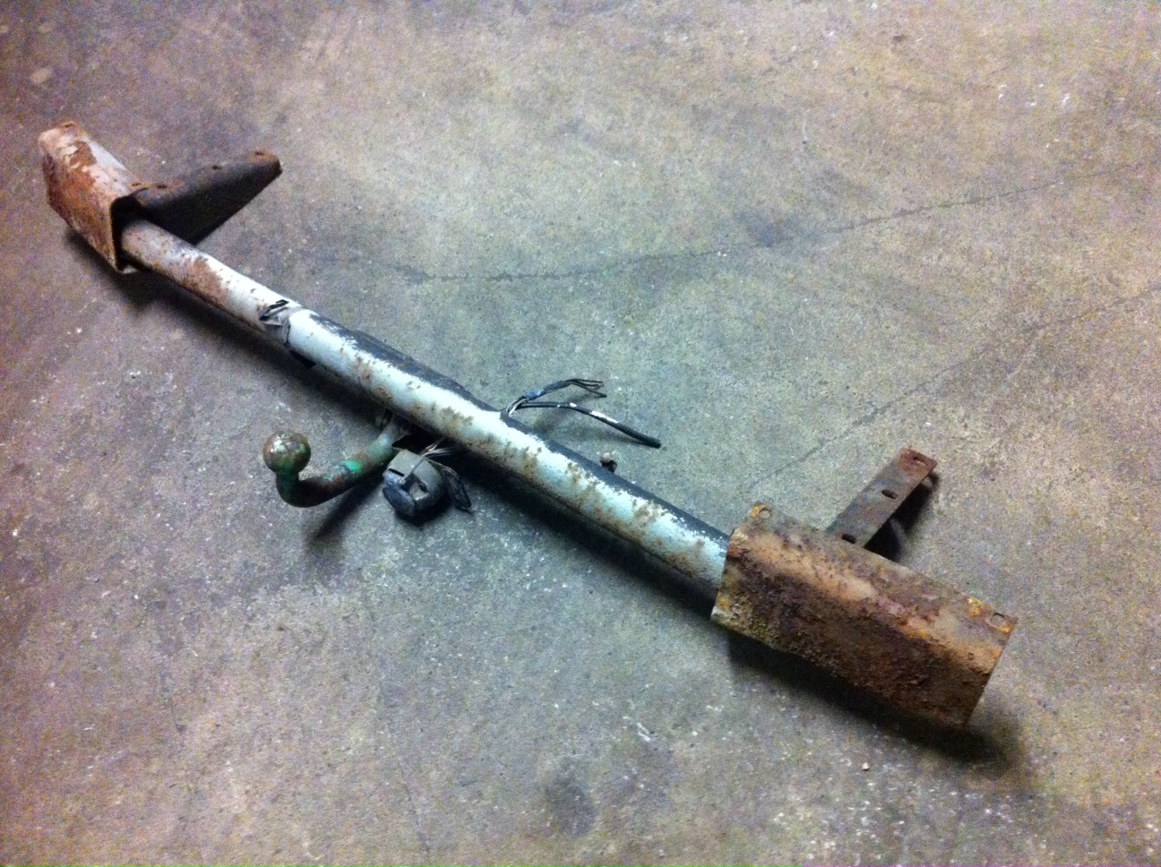

Ich habe beim Kauf meines Bullis eine etwas vergammelte aber erhaltungswürdige Westfalia Anhängerkupplung bekommen. Nun würde ich diese gerne wieder herrichten und montieren. Jetzt weiß aber nicht, ob diese tatsächlich passen würde. Hier im Forum gab es zu lesen, dass es wohl gegen 1976 eine Änderung bezüglich der Aufnahme gab. Wer weiß genaueres?

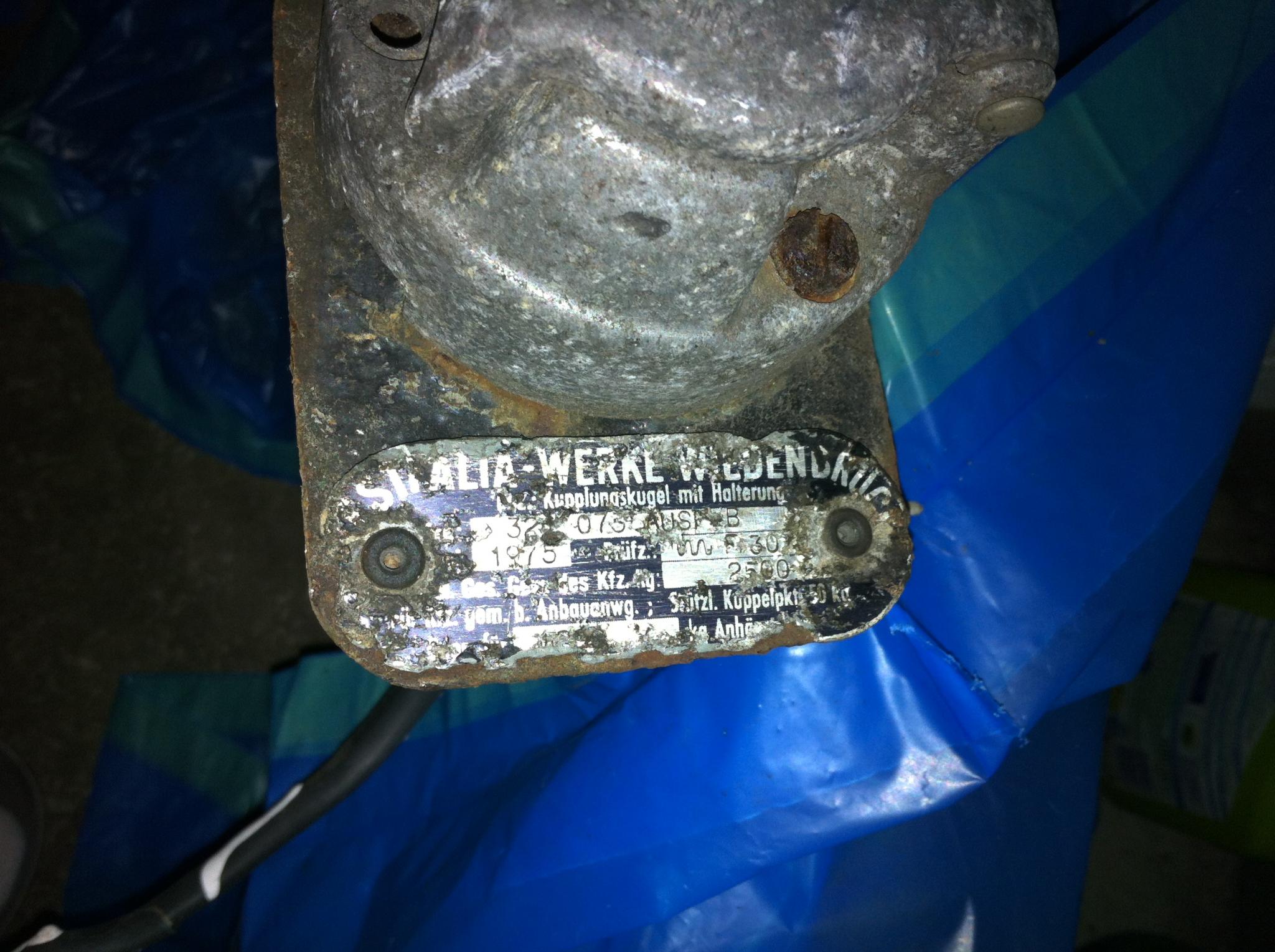

Leider lässt sich auf dem Typschild nicht mehr alles erkennen. Was sollte alles auf dem Typschild draufstehen, und woher bekommt man ggf. ein neues? :?

von Deinem Bild kann man nicht viel erraten.
Sieht für mich aber nach Typ 321 073 (8.1972-7.1976) aus mit maximal 1200kg.
Schau mal auf meiner Website, da finden sich diverse Westfalia Einbauanleitungen mit Zeichnungen:
http://www.vw-t2-bulli.de/index.php?de-books-documents
Es gab mehr Änderungen als nur 1976...
Fahrzeuge ab 8.1978 können aber bis zu 1800 kg ziehen mit der Westfalia Anhängerkupplung Typ 321 125 (8.1976-7.1979).
Bei Fahrzeugen ab 8.1976 bis 4.1977 muss dazu allerdings hinten noch eine Schweißnaht verlängert werden.
Mehr dazu im VW Ratgeber Anhängerbetrieb...
Bilder von meiner 1800kg Westfalia AHK unter http://www.vw-t2-bulli.de/index.php?de-hitch

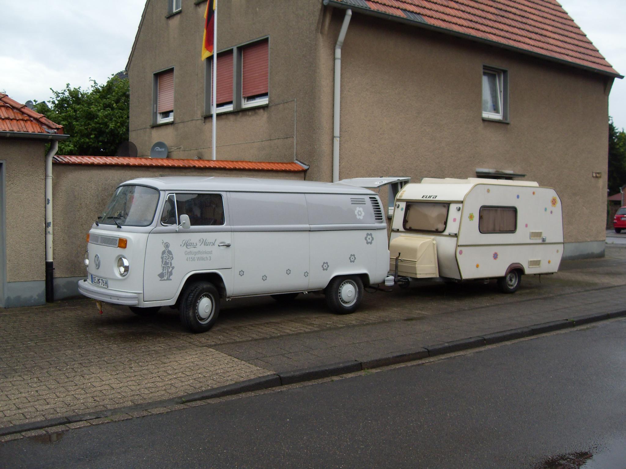

Mit dem Flachbulli auf dem Trailer bist du aber immernoch ne halbe Tonne von den 1,8 entfernt ;-)
Aber du hast recht, es ist n bisschen mehr als 1200, eher knappe 1300 kg.
Beiträge: 4344
Re: Westfalia AHK an 79er T2
Muss ja nicht ubedingt nen Flachbulli sein:
Sowas geht aber wirklich nur hier im Norden... sonst wirds kriminell.
Gruß Stephan

Sgt. Pepper hat geschrieben:Muss ja nicht ubedingt nen Flachbulli sein:
Gruß Stephan
Eben....
unicorn hat geschrieben:
Eben....
Die Wohndose bringt mehr als 1,2 to??? :shock:

Natürlich nicht.
Es bezog sich darauf, dass es nicht zwingend ein Flachbulli sein muss, der hinten dran hängt.

Rolf-Stephan Badura hat geschrieben:Hallo,
Ja, so ist es auch. Danke für den Tipp.
Ich habe dem Typenschild, nach einer weiteren Reinigungsaktion, noch ein paar Infos entlocken können. :happy: Und wie man auf dem Foto sehen, kann sollte es sich nun wirklich um die 1200kg Variante handeln.
Gestern habe ich dann noch bei Westfalia Automotive angerufen. Sie waren dort sehr hilfsbereit und super freundlich. Mir wurde vorgeschlagen, mit der Anhängerkupplung (natürlich nach dem Richten und Lackieren) und dem vermoderten Typeschild zum freundlichen Händler zu gehen. Dieser bescheinigt die Echtheit der Kupplung gegenüber Westfalia, worauf mir dann von denn ein neues Typenschild erstellt wird. Leider nur als Aufkleber - aber besser, als nichts.
In der Bucht habe ich Blanko-Westfalia-Typenschilder gesehen, doch wer kann diese prägen - insbesondere die Wellenlinie bei der Prüfnummer?
Letztendlich wird dann die Kupplung montiert und unter Vorlage der Anbauanleitung dem TÜV vorgeführt.
