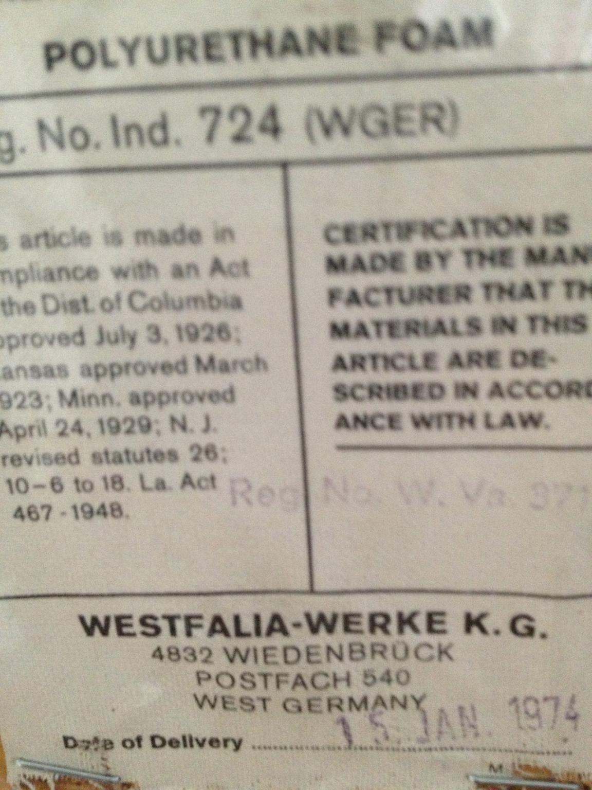

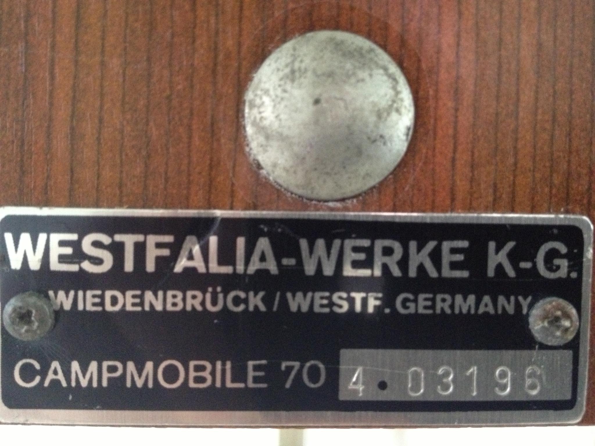

Ist zwar schon ein paar Tage her, passt aber zum Thema: Ich arbeite grad meine Möbel auf und wollte mich über meine Ausstattung schlau lesen. Hierbei bin ich über diesen Thread gestolpert.
Ich habe ebenfalls eine "Westfalia Campmobile 70"-Plakette an der Sitz-Liege-Bank. Auf der Unterseite der Sitzfläche war aber auch noch ein Materialnachweis mit abgestempeltem Liefertermin 15. Jan. 1974 vorhanden (den hab ich eingeschweisst und wieder an seinem Platz befestigt :wink: ). Meine Ausstattung entspricht ansonsten am ehesten einer "Düsseldorf". Sie hat jedoch keine seitliche Polsterbank und auch keinen Gaskocher. Könnte ja sein, dass Abweichungen von den jeweiligen "Gesamtkonzepten" nicht "Düsseldorf ohne xxx" sondern eben "Campmobile 70" genannt wurden...

Beiträge: 6582
Re: Küchenmöbel/Holzdecor T2b Westfalia Jg 1973
Hallo Patrick,
Elenor hat geschrieben:dass es ofenbar auch Campmobile 70-Ausbauten original in Europa gegeben hat...
Die Bulli von Benutzername ist ein US-Modell, wenn ich das richtig deute (Hörnchen-Stosstange)
Dekodierte M-Plate (Mehrausstattungsplakette, siehe http://www.vw-mplate.com/) hab ich von Euch beiden auch hier noch nicht gesichtet...
