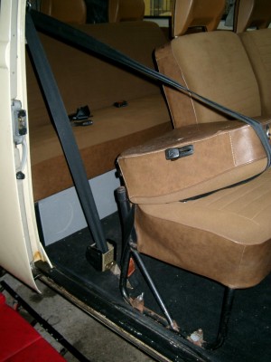

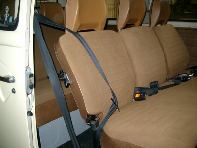

hallo marcel,
für die gurte der mittleren sitzbank gibt es bei meinem bus hinter den beinen der bank im boden verschraubungen für die gurte. die statischen 2-punkt gurte, die drin waren, hatten weder in der mitte noch hinten starre peitschen. an den aussenplätzen der mittleren sitzbank habe ich auch 3-punkt gurte eingebaut. rechts stört der gurt zwar beim einstieg nach hinten, da ich aber relativ häufig leute auf den hinteren bänken transportiere nehme ich das für die sicherheit der passagiere auf der mittleren bank gerne in kauf. allerdings musste ich gurte mit überlänge nehmen, die normalen gurte waren etwas knapp.
grüsse
ralph
