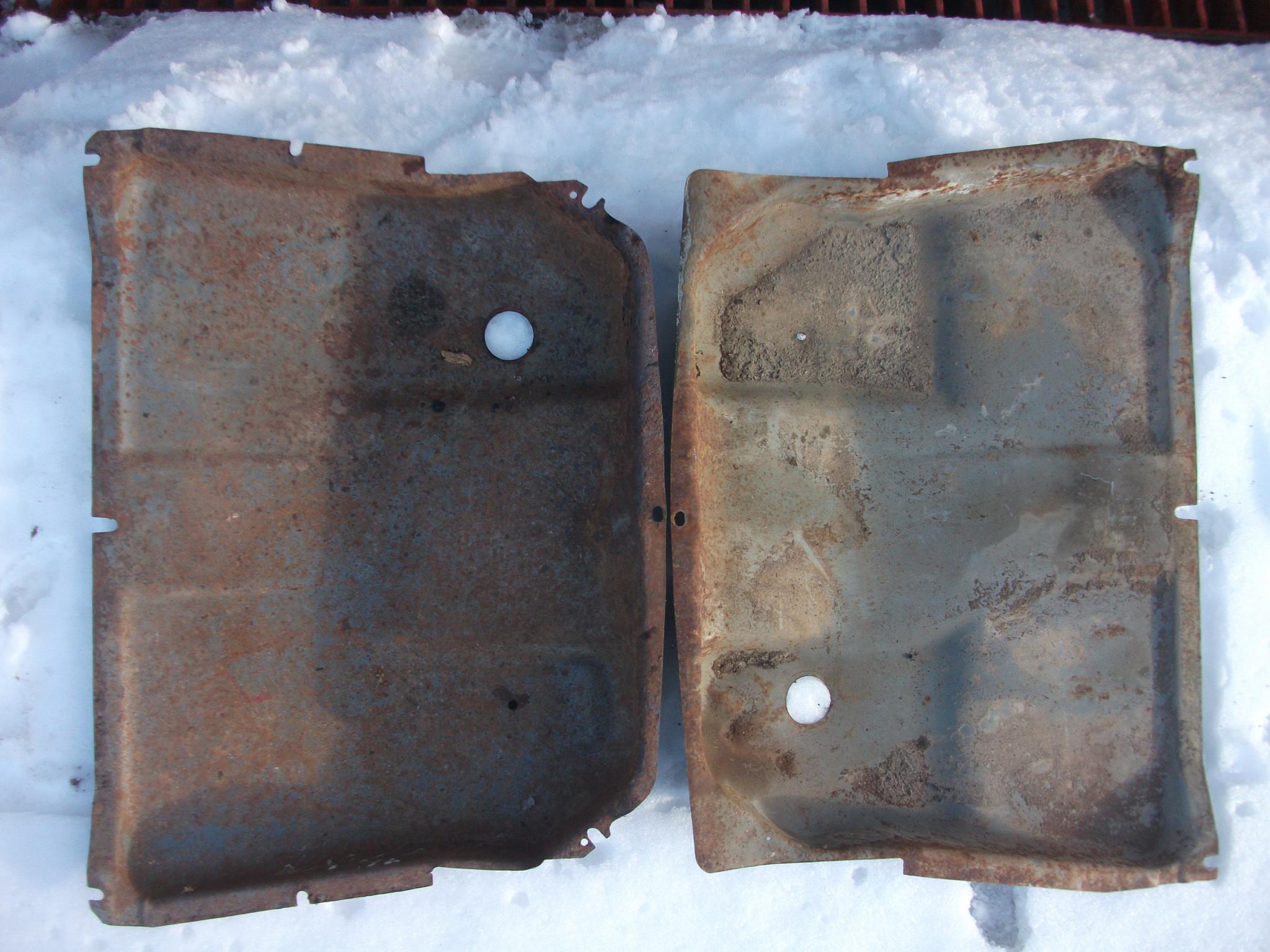

Hier nun ein Foto:
links die T2ab-. rechts die T2b -  Pedalerieabdeckung / Spritzschutz / splash pan / "Unterfahrschutz"

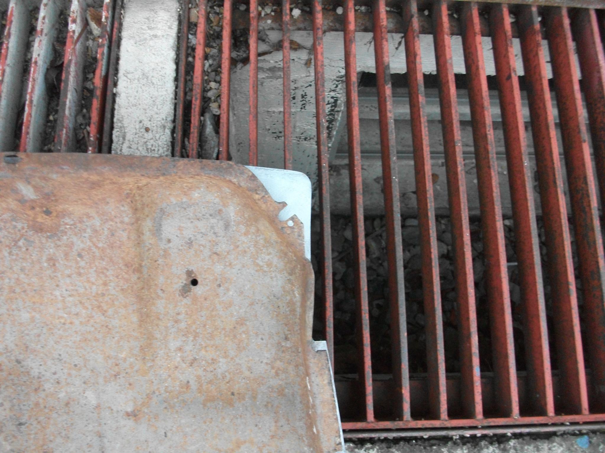

hier noch etwas präzisere Bilder:
Das grau lackierte Blech ist das für den T2b - man sieht daß man die Kontur für den T2ab aus der Kontur für den T2b ableiten kann.

ulme*326 hat geschrieben:hier noch etwas präzisere Bilder:
Perfekt, vielen Dank für das Foto. Dies wird die Lösung sein. :D :gut:
