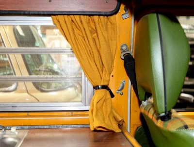

N'Abend zusammen,
ich wollte heute die Halter für die Westfalia Hängematte wieder anschrauben und habe festgestellt, dass sie nicht symmetrisch sind, wie ich bisher dachte. Wer weiß, ob die höher oder die flachere Seite nach oben gehört? Ein Foto wäre super. Ich habe leider beim Zerlegen versäumt eins zu machen, weil mir die Halter zu selbstverständlich erschienen.
Schöne Grüße, Hanno

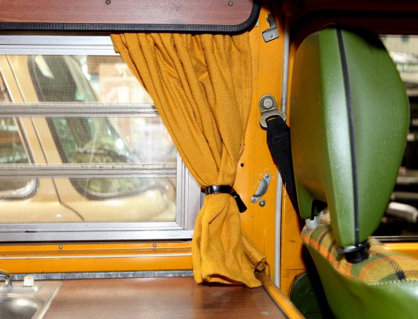

so sind sie bei meinem drin. bin mir sicher, dass die noch nie ab waren...

Hallo Steve,
danke vielmals, ich dachte schon hier kommt nichts mehr. Auf Deinem Bild sieht es für mich so aus, als wäre das "Dicke Ende" unten. Aber sicher bin ich mir nicht. Wenn nochmal bei Deinem Bus bist, kannst Du darauf nochmal achten?
Was hast Du denn mit Deiner Scheibe gemacht? oder ist das eine Reflektion?

ich werde mal nachschauen wenn ich beim Wagen bin, das Bild hatte ich noch auf der Festplatte.
Die Scheibe ist gerissen, keine Reflektion. Das Bild ist direkt nach dem Kauf entstanden...

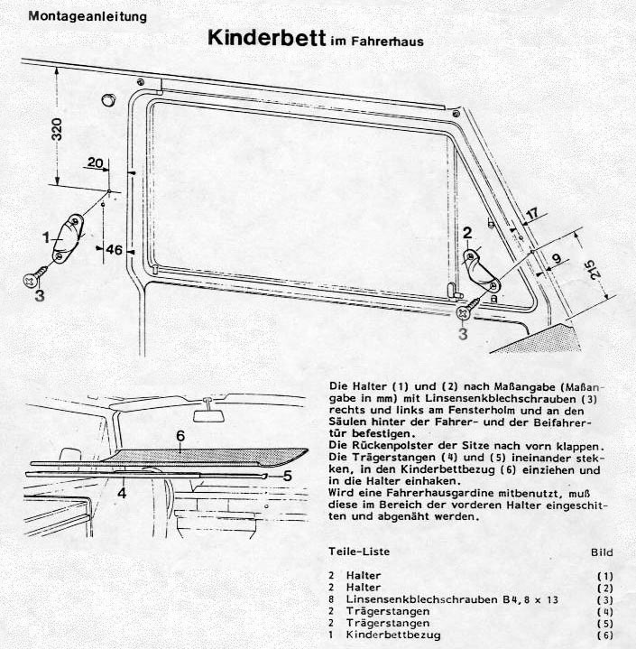

Hallo Hanno,
auf der Heiterweiter Seite habe ich dieses Bild gefunden.
Ich hoffe, das hilft dir weiter.
Ich möchte auch ein Westfalia Kinderbett verbauen und hab leider nur ein unvollständiges bekommen. Bei mir fehlen die Gegenstücke zu den Stangen, könnte evtl. jemand ein Foto (mit Maßen) einstellen? Dann kann ich die noch abkanten lassen.

also meine Hängematte besteht aus den 4 Haltern an der Karosse, einer Stoffbahn mit zwei genähten "Tunneln" (einer richtung Frontscheibe und einer richtung B-Säule) und zwei Stangen die in den Tunneln stecken.
Diese Stangen werden dann in die Halter an A und B-Säule eingehängt.
Was meinst du jetzt mit Gegenstücken zu den Stangen?

Hi Crispy,
also bei uns sind die Trägerstangen zweiteilig, halt wohl den Vorteil, daß man sie unter der Klappbank verstauen kann (vermutl. beim Berlin).
Leider fehlen die innernen Trägerstangen. Ich denke mal, daß die von der Form gleich wie die größeren sind, nur eben kleiner.
Hier mal ein Foto.
Grüße Marcel
Nr. 5 fehlt bei mir.

hab nochmal nachgeschaut.
Der Schlitz ist unten breiter!

danke! Das war genau die gesuchte Info.
