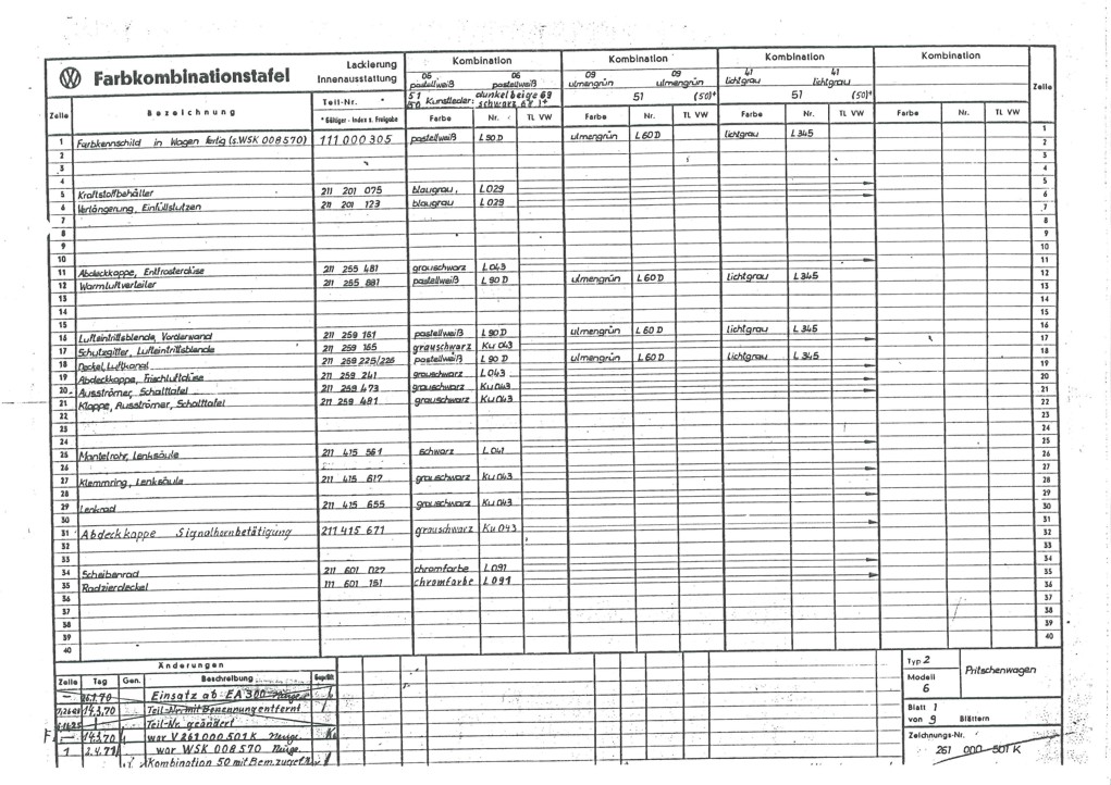

Ich bin immer noch auf der Suche nach verlässlichen Angaben der Originalfarben für meinen Bulli Mj.72 Zwitter;
- Felgen? Waren gem. Prospekt beim Mj.71 noch weiss, ab Mj.72 silber, richtig? Welches Silber? L091 oder L093?
- Scheibenwischer? L093?
- Bügel Schiebetüre? Silber? Auch wie Felgen?
Grüsse aus der Schweiz!

Die Felgen waren schon ab Mj. 71, also die Felgen mit den vielen Löchern waren immer Silber L091 ebenso die Wischer.
Die Bügel silber bzw. verchromt
Mani

nee, Klaus
schau mal hier: http://forum.bulli.org/download/file.ph ... &mode=view
Da steht eindeutig, dass die Wischer L093 haben (Alufarbe).
L091 ist Chromfarbe, also zb. die Radkappe...siehe http://forum.bulli.org/download/file.ph ... &mode=view
schöne Grüße
Mani
schöne Grüße
Mani

hochinteressant! - kommt man über diesen Link evtl. an weitere solche Blätter?
Wo stammt das her? Wieviele weitere Blätter gibt es noch?
Wunderbares Thema für hier in der Modellkunde.
Danke.

ja Danke ich erinnere mich
- da hatte ich sogar mitdiskutiert. Aber zentral abgelegt oder zugänglich gemacht hat es keiner. Jetzt hab ich mir die Tafeln selbst gespeichert.

stimmt Lo93, aber ich bin mir sicher dass du am Auto keinen Unterschied feststellen würdest, zwischen den beiden SilbertönenMani hat geschrieben:nee, Klaus
schöne Grüße
Mani

die Blätter für die Champagne Edition bräuchte man um den genauen Farbton fürs Armaturenbrett zu wissenulme*326 hat geschrieben:hochinteressant! - kommt man über diesen Link evtl. an weitere solche Blätter?
Wunderbares Thema für hier in der Modellkunde.Danke.

Vielleicht mal über VW-Classic versuchen? die müßten ja mal so langsam aus der Existenzgründerphase raussein - mit einem solchen Blatt als Scan-Vorlage zum Beispiel.
Werd ich bei passender Gelegenheit mal versuchen.
Hinter irgendeinem dieser oft nicht dechiffrierbaren Sammelcodes könnte sich nämlich genaus so ein "Blatt" mitverbergen.....
