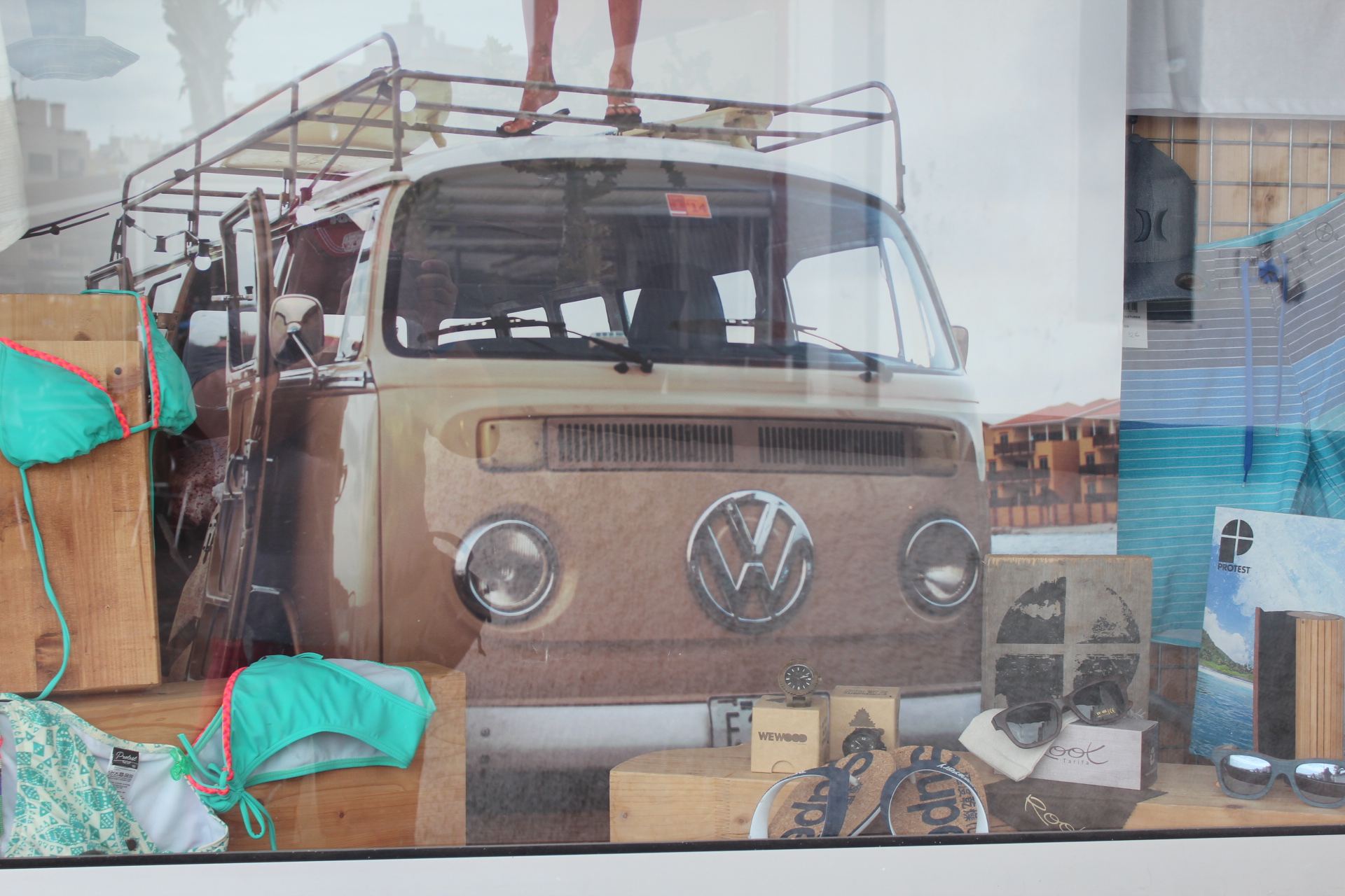

in unserem letzten Urlaub über Ostern ist mir ein Bild in einem Schaufenster aufgefallen. Mir hat das Motiv gefallen und hab´s gleich mal fotografiert.
Was ich mich aber frage, gab es den T2b tatsächlich mit Flügeltüren? Oder ist es eine Einzelanfertigung? Oder gar nur ein gut gemachtes Poster?
Gruß, Andreas

Re: T2b mit Flügeltüren?
richtig wurde so bis in die 80iger in Brasilien gebaut...Peter E. hat geschrieben:Ich würd sagen, früher Brasilien-T2
- Beiträge: 6656
Hallo Zusammen,
und Südafrika nicht vergessen - die hatten auch nochmal ihre eigene wilde Mischung mit so etwas:
http://www.vw-t2-bulli.de/index.php?de- ... ures-vw-za
Wobei der im Bild eher ein Linkslenker ist, also eher Brasilien,
aber auch einigen individuellen Veränderungen wie übergroßes T1 VW Zeichen, usw....

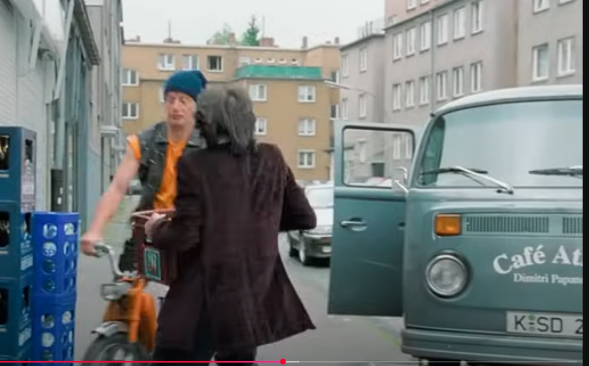

vorab: Ich hab kein bis wenig ahnung von T2 aber über die Frage bin ich auch gestolpert.
Wennn man sich "Voll Normaal" ansieht, ist bei ca. min 56 ein t2b mit einer verglasten und einer unverglasten Klapptür zu sehen.
Was für ein Auto ist das?Um-/Eigenbau?

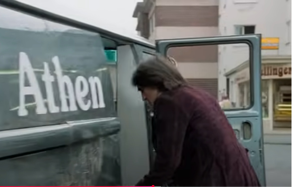

zum "Voll Normaal" Bulli:
der vordere Türflügel sieht mit den Vertiefungen/Aussparungen und Innenleben nach deutscher Doka aus (DoppelKabinen-Pritsche für Neulinge).
So etwas hatten sich die Brasilianer und Südafrikaner Doppeltürer gespart, nach dem Motto egal - die waren glatt außen dort.
Die Mexikaner kenne ich nur mit Schiebetür.
In allen drei Produktionstätten waren Doka Türen dort wieder anders als bei uns und das obere Türgelenk weiter oben und innen einfacher.
https://www.vw-t2-bulli.de/de-books-bro ... razil.html
https://www.vw-t2-bulli.de/de-books-bro ... vw-za.html
https://www.vw-t2-bulli.de/de-books-bro ... exico.html
Der hinter Türflügel sind durchgeschnittene Reste einer Kasten-Schiebetür - es fehlt das obere Gelenk einer Tür aus z.B. Brasilien.
Keine Ahnung ob und wie die überhaupt noch auf ging.
Also für mich bisher irgendeine Eigenbau-Chimäre aus deutschen Bulli-Teilen...
