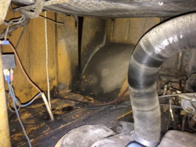

Re: Standheizung
@roman
Habe mal ein Bild von der linken Seite gemacht
Finde nichts was auf eine Standheizung hin deutet.

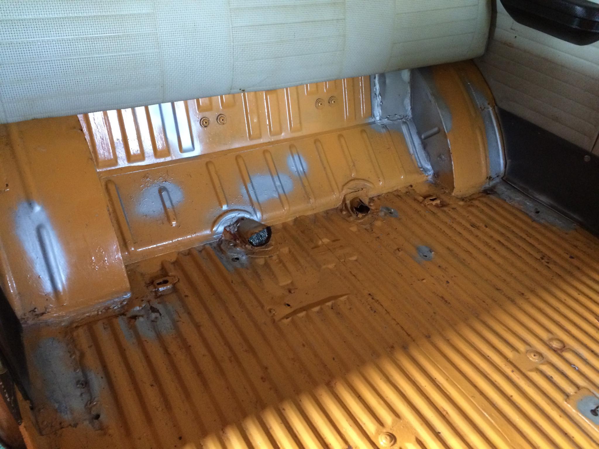

Re: Standheizung
das größere Loch im Boden könnte vom Abgasrohr der Heizung stammen. Vielleicht ist die dunkle Stelle in der Nähe dieses Loches die Durchführung für die Ansaugluft gewesen. Und - schon wieder vielleicht - hat man die Schottwand zwischen Motor und Tank ausgetauscht, denn durch die wurde die Warmluft nach vorn geführt.
Kannst Du im Fahrgastraum am Übergang zwischen dem Boden und dem schrägen Blech hinten etwas Auffälliges finden? Ein Durchlass z.B.?

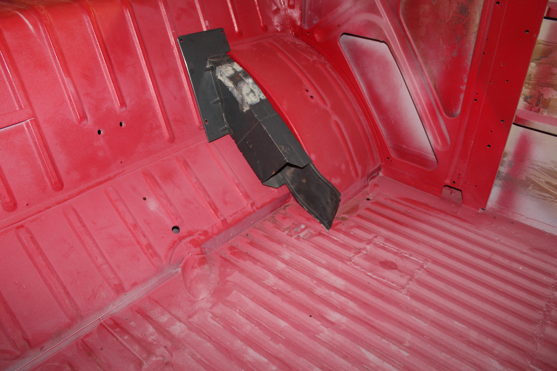

Re: Standheizung
Hallo Wofgang!
Meinst du etwa diese Stelle rechts?
Da wurde auf jeden Fall was geschweißt.
Gruß schmecke1
Gruß schmecke1

Re: Standheizung
jau, genau da würde das Heizungsrohr herauskommen, direkt neben dem linken Radhaus.
Dann hattest Du wohl eine BN4 drinnen.

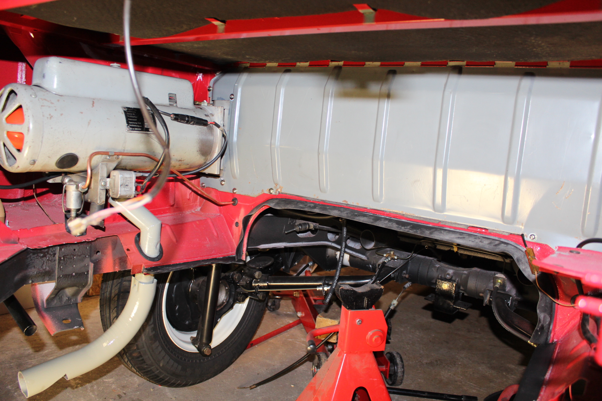

Re: Standheizung
Hab´s gerade in meinem T2a fertig gemacht.
Von den Warmluftausströhmern im Fahrgastraum gibt es Unterschiedliche.
Schau mal hier... Gruß, Andreas
