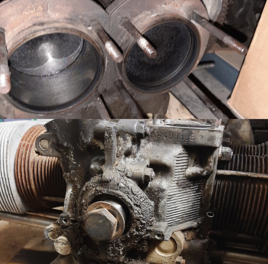

Wow. So lange liegt der originale Motor meines Griechen schon im Regal

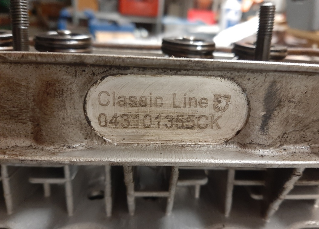

Ich habe mal angefangen die Innereien freizulegen. Also Muldenkolben hat der nicht mehr verbaut. Dafür jede Menge Siff. Die Zylinderköpfe kamen kurz vor dem Verkauf an mich neu drauf. Was haltet ihr von den JP Group Classic Line Teilen? Ich finde den Guss ziemlich unsauber in den Rippen und bei den Durchlässen. Ich habe da aber keine Erfahrung oder Vergleiche. Kann ich die ohne weitere Bearbeitung für einen Neuaufbau mit 1584 ccm oder 1641 ccm her nehmen?
Erik

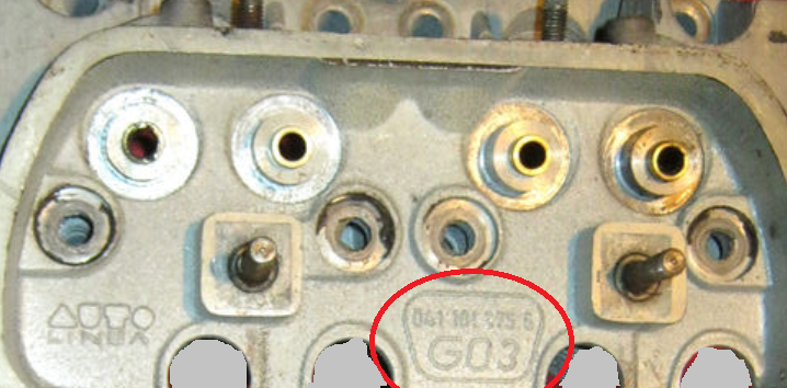

Kenn ich leider nicht, aber JP kauft ja hier und da Teile auf. Vielleicht wäre ein Foto dieser Art mit der Gusskennzeichnung aufschlussreicher:suomi_bus*818 hat geschrieben: ↑01.02.2021 21:01 Was haltet ihr von den JP Group Classic Line Teilen?
Wie weit sind denn noch die Durchgänge frei; Foto vielleicht?suomi_bus*818 hat geschrieben: ↑01.02.2021 21:01 Ich finde den Guss ziemlich unsauber in den Rippen und bei den Durchlässen.
Die Köpfe sollten durchlassmäßig so wie bei diesem Händlerangebot (BBT 4 VW -Teil) aussehen:
https://raanas-shop.de/VW-Bus-T2-Ersatz ... :1343.html
(Insgesamt ist mir aber die Qualität des Kopfes nicht bekannt, bitte keine Kaufempfehlung daraus ableiten und wenn, dann bitte auf eigenes Risiko!

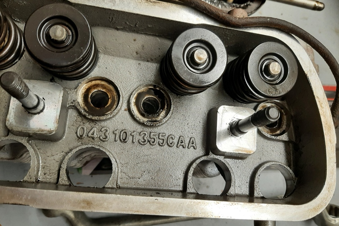

Danke Norbert. Ist dann wohl AA Performance oder?
Erik
Erik

… schaut ganz danach aus, wenn man das mit diesem Händlerangebot vergleicht.
https://www.amazon.de/AA-PERFORMANCE-Pr ... B014PN5KPC
Die Produktbeschreibung zu lesen ist ja echt anstrengend.

Dann hab ich jetzt 2 Suppentöpfe von AAP
