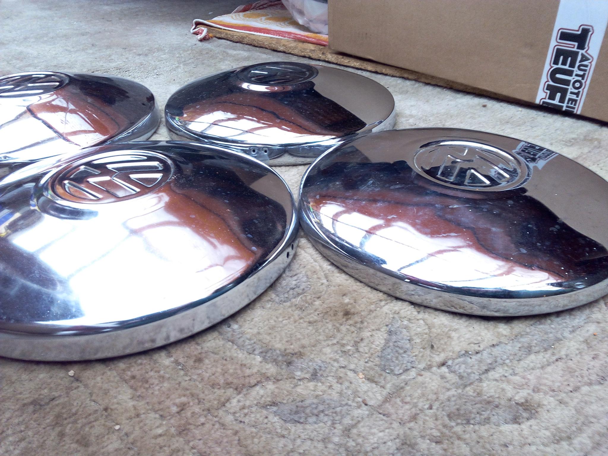

genau hier komme ich nicht weiter. Was meint man immer mit hoch??
Wie du auf meinem Bild siehst ist vorne rechts eine die etwas niedriger ist.
Alle anderen sind etwas höher. Ist das genau der Unterschied??

Hallo Ingo,
das Thema ist komplizierter, als es auf den ersten Blick scheint.
Heute gibt es nur noch die ganz späten, auch vom T3 und Mex verwendeten Radkappen -
passen an Käfer, Karmann, Kübel, T2, ... sofern Scheibenbremsenfelge.
Die etwas flacheren, die Du brauchst (und scheinbar eine hast, rechts), sind spätestens bereits 1979 entfallen.
Gibt es heute nur selten gebraucht und ganz selten NOS.
Viele schreiben in Angeboten "flache" Radkappen (auch VW Classic Parts), meinen aber die hohen flachen vom T3.
Mit Einführung der Scheibenbremse bei VW (Käfer/Karmann/...) kamen flache Radkappen (statt der rundlich gewölbten vorher)
erst noch mit einer deutlichen Erhöhung des VW Zeichens. Ab 1968 durch etwas flachere Versionen ersetzt. ,
1972 dann etwas dickeren Rand und irgendwann um 1975-78 kamen dann nochmal höhere flache Radkappen für mindestens Mex und T3 raus.
Und dann gibt es noch eine ganze Flut an Repro-Radkappen, die gerne schnell rosten.

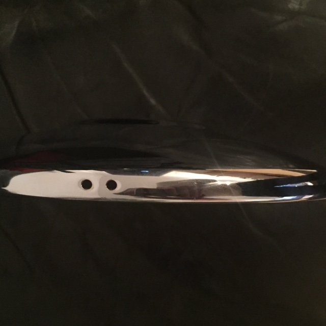

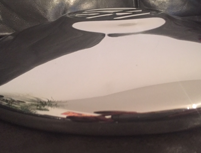

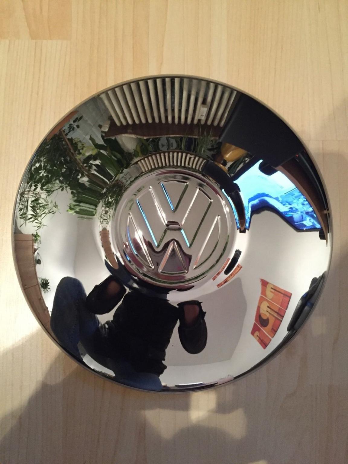

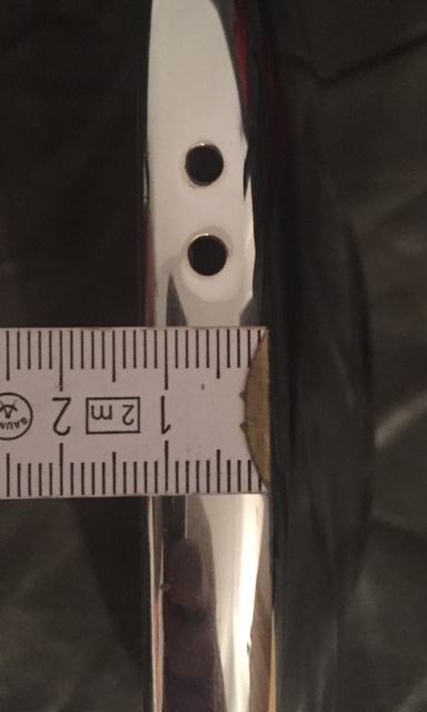

Was mich nur wurdert ist das ich gerade auf der Seite von Michael Knappmann die Teilenummer 251 601 151 für den T2 gefunden haben. Liegt hier ein Fehler vor?
Die im Netzt angebotenen mit der angeblichen Teilenummer 251 601 151 haben aber definitiv einen schmalen Rand wie man auf den Bildern sehen kann. Dann sollten das doch die richtigen sein oder?
Evtl. wurde ja nur die falsche Teilenummer angegeben.
