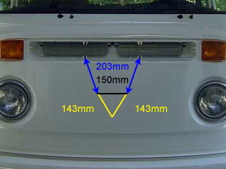

Weiß jemand die Maße vom Emblem also von der Position und wie wird das Fest gemacht?
Grüße und schöner Feierabend
Stef
Stef
- Beiträge: 7784
Re: Farbe Stoßstange/Emblem
Ja:steft2 hat geschrieben:Weiß jemand die Maße vom Emblem also von der Position ...
... mittels 3 Clips:steft2 hat geschrieben: ... und wie wird das festgemacht?
http://www.bus-ok.de/T2-Clips-fuer-Fron ... -211853619
http://www.bus-ok.de/T2-Frontemblem-pas ... 11853601-E
