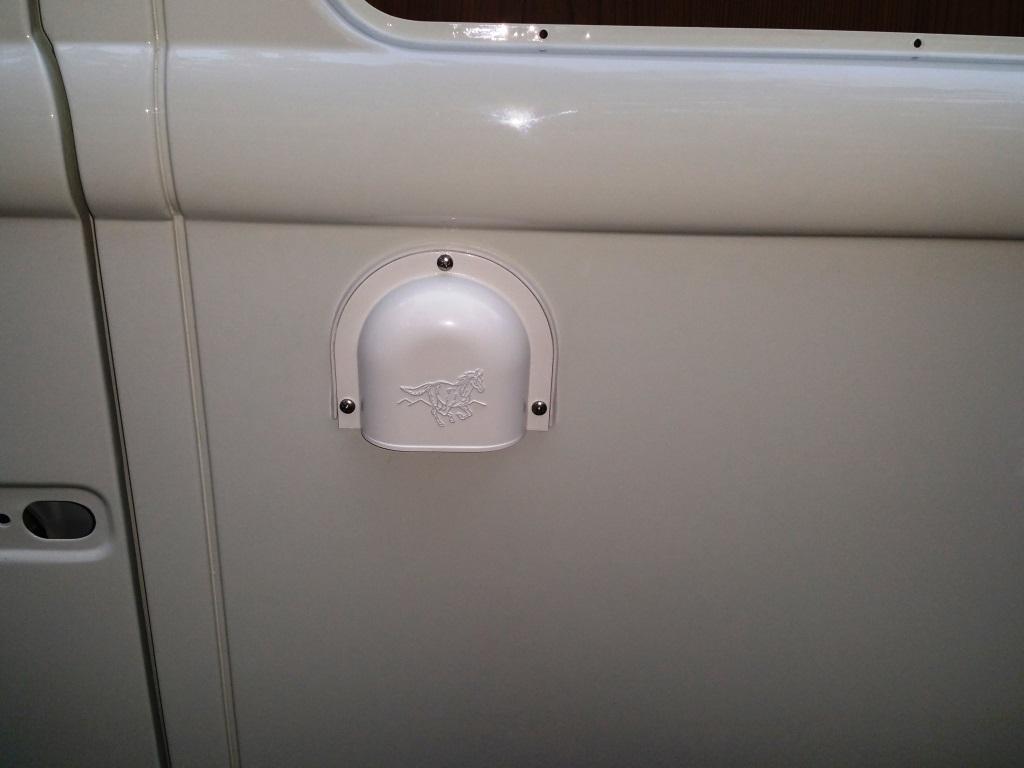

Was ist das für ein Pferd? Ich mein's nicht humorvoll, Ihr Lieben, denn
mit dem Westfalia™ Pferd hat das nicht viel gemeinsam, richtig? Besten
Dank im Voraus.

Da bin ich mal gespannt, ob dazu jemand mehr weiß. Am 72iger und 73iger Westfalia Dach konnten wir es ja am Wochenende begutachten. Scheint ja orginal zu sein.

US Reimport?
(mit US Teilen, da andere Bestimmungen für Gas und Wasser)

Also aurcooled68 und der mit dem V8 Tatramotor sind deutsche Fahrzeuge und kein Reimport. Die haben dieses Pferd auch schon immer.

Bedanke mich, Rolf-Stephan, das war auch mein ›Anfangsverdacht‹,
denn wie überwältigend* geschäftstüchtig der Gründer von Riviera
war, wird sogar anerkennend in der Mercedes Benz Personenkraft-
wagen Firmen-Chronik erwähnt.
Danke, Thomas, wir warten 'halt jetzt bis sich ein Erst(!)besitzer
meldet mit Pferdchen à la Ford Mustang, solange gilt:
»Kein Lebender hat seit seiner Geburt dieses Pferde-Motiv mit
den geodreieck Bergen dahinter jemals woanders nochmal ge-
sehen als auf eben'dieser drei Mark Entlüftung«, also ›was
ist das für ein Pferd‹,
und wieso fahren derart viele unserer Busse damit 'rum?
*) Nachweise gern auf Wunsch.

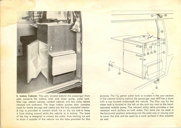

Meine Karre ist nach Konstanz ausgeliefert und war da bis ich den 2009 übernommen habe. Hat nix amerikanisches gesehen.
Hätte da auch gern mal ne richtige Funktion dahinter gesehen. Bisher aber nur die eine Seite aus einer (US) Bedienungsanleitung übern Weg gelaufen...
Vl. wars einfach nur ein Standardeinbau, was durch Kostengründe entfallen konnte. Anders kann ich mir das auch nicht erklären...

ich könnte mir vorstellen, das die Entlüftung Geruchsbildung in dem langen Abwasserrohr verhindern soll. Es wäre ja denkbar, dass Speisereste aus dem Spülwasser da munter drin gammeln. Mein 71er US Westy fährt das auch durch die Gegend
An der Seitenwand habe ich das Teil noch nie gesehen!

muss mich korrigieren.
Haben eben den neuen 78er US Berlin eines Arbeitskollegen bewundert. Der hat das Ding an der Seitenwand (allerdings an anderer Stelle, eher mittig). Es entlüftet ebenfalls den Spülenablauf. Der Bus kam unverpfuscht aus den USA, insofern sollte das Teil bei seinem Bus da wirklich hingehören.

War bei dem dänischen 76er Berlin, den ich grad in der Mache habe auch dran.

Also bei der Abdeckung, welche im Aufstelldach (bis MJ 73) montiert war, handelt es sich um die Entlüftung des Abwasserrohres. Bitte beachte: auf deinem geposteten Bild hat es ebenfalls am Ende des Abwasserrohres (Fahrerseite) einen Verschlussdeckel. Somit hätte bei verschlossenem Abfluss das Abwasser nicht abfliessen können.
Ich habe die "Abwasserrohrkonstruktion" an meinem T2 Original nachgebaut, diese endet jetzt nicht mehr auf der Beifahrerseite direkt unter dem Küchenblock, sondern auf der Fahrerseite. 1. Vorteil: beim einsteigen ich der Boden im Schiebetürbereich nicht mehr nass und 2. Vorteil: das Abwasserrohr mit Deckel kann als eine Art "Mini-Abwassertank" verwendet werden. Es hat ca. 3 Lt. Platz (reicht relativ weit, da die Alten Westfalias ja nur Handwasserpumpen hatten und somit der Wasserverbrauch sehr bescheiden ist) und ich kann diesen da entleeren, wo ich will, ohne dass über den ganzen Parkplatz die ganze Sauerei läuft.
@Assur70: bei dir ist die Entlüftung ja fahrerseitig im Blech: ist dahinter etwas angeschlossen (auch Abwasser oder so)? Ist ja relativ weit unten für eine Abwasserentlüftung.
