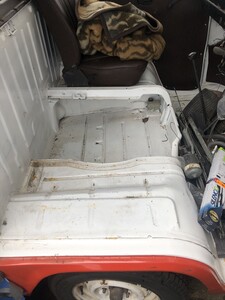

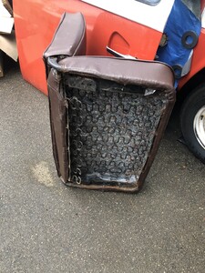

Ich habe bitte eine Frage. Ich muss den Beifahrersitz an meinem T2b bj 74 einbauen.
Und ich weiß nicht wie das geht.
Was mir noch fehlt? Braucht der Bank eine Schiene.
Hier mal die Bilder.
Auf eine Antwort bin ich sehr dankbar.
Liebe Grüße
Yassine

- Beiträge: 6637
Re: Befestigung Vordersitze
Hallo Yassine,
Du hast zwar die Kralle mit den zwei Stellungen Richtung Fahrerseite - aber auf dem Beifaherradhaus fehlt sie bei Dir!
Siehe hier:
Da auch die U-Halter wild überlackiert wurden, hat sich da wohl mal jemand verbastelt...
Die fehlt so etwas: https://www.bus-ok.de/T2-Halter-Satz-Do ... -Haken-Top
Ansonsten wird die Doppelsitzbank mit dem Rohr hinten in der Sitzbank in die beiden Krallen gehoben,
dann die vordere Kante Sitzfläche angehoben, so dass die Krallen hinten an der Sitzbanklehne beim Absenken in die beiden U-Halter an der Rückwand flutschen. Die Sitzbank wird dann durch die beiden Krallen am Rohr und die beiden Krallen in den U-Haltern der Trennwand gehalten.
Viel Erfolg & Grüße,
Siehe hier:

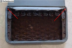

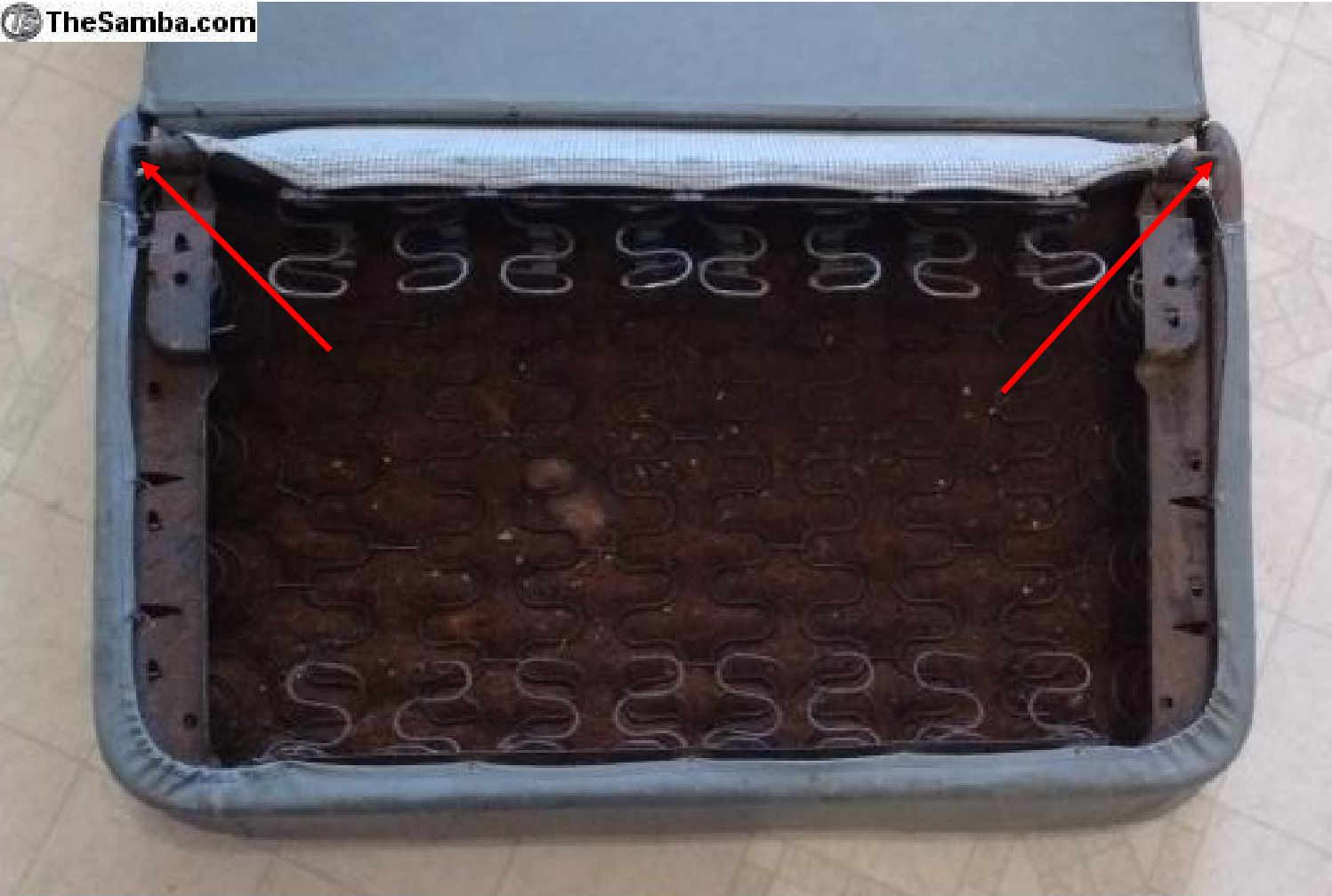

- Beiträge: 7755
Hallo Yassine,
https://www.vw-t2-bulli.de/data/books/m ... manual.pdf
Leider sind Deine Fotos nicht so aussagekräftig, schau einmal bitte hier:
https://www.thesamba.com/vw/forum/viewt ... c&start=20
Die Sitzbank greift mit den bezeichneten Punkten in die beiden Krallen:
RSB hat das zwar soweit schon beantwortet, ansonsten hilft die Betriebsanleitung weiter:
