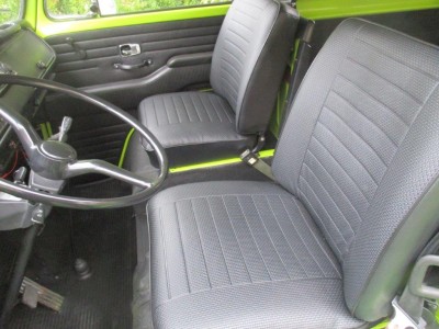

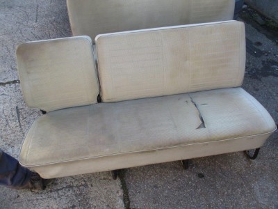

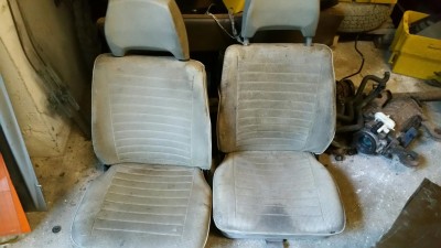

so sehen alabaster Sitzbänke aus für einen L-Bus ab 73

bisschen OFF-TOPIC aber: Zumindest beim Käfer 68-74 mit oder ohne integrierte Kopfstützen sind die TMI Sitzbezüge erste Sahne. Ich verbaue nicht anderes. Absolut wie original, passgenau und sauber verarbeitet. Da gibt es gar nichts zu meckern (beim Bus kommt das Thema bei mir noch). Die Türpappen dagegen sind farblich leider zu blass, zumindest was schwarz angeht.

Heißt das damit, dass die Längsstreifen vor 73 waren?
Und wenn ich TMI-Bezüge bestelle, gibt es nur die mit Querstreifen, keine mehr ohne Streifen für den "normalen" Bus?! Oder muss man das dazu erwähnen, damit die sicher passen?

nö Längsstreifen hatten die einfachen T2 Versionen wie Kasten Pritsche Westis und Kombis

So, ich konnte mal ein paar ruhige Momente nutzen und habe die wenigen in meinem Besitz befindlichen Original-Prospekte durchforstet.
Folgendes kann ich nun berichten:
Aus einem T2a Prospekt von 12/70 wird bei der L-Ausstattung Folgendes gezeigt:
- äußere Sitzbereiche mit glattem Kunstleder versehen, nur die Mittelbahn ist mit Korbflecht ausgestattet und mehrfach quer abgenäht (!)
Aus einem T2b Prospekt von 8/77 wird bei der L-Ausstattung Folgendes gezeigt:
- komplette Sitzflächen sind mit dem Korbflecht ausgestattet und das "Leitermuster" ist pro Sitzplatz verprägt (!)
Im selben Prospekt wurde für die Basis-Fahrzeuge das vollständige Korbflechtmuster ohne jegliche Verprägung gezeigt.
Entsprechend passt mein 78er Kasten.
Und mein 76er L müsste höchstwahrscheinlich das Leitermuster haben, sicher bin ich mir aber da noch nicht.
Aber zu welchem Modell gehört dann meine Mittelbank mit komplettem Korbflecht und nur Längsverprägungen? T2a/b L?

Alles richtig recherchiert
die Mittelsitzbank gehört zu einem Typ 23 Kombi bis Mj. 75, ab Mj. 76 mit Einführung der neuen Vordersitze wurden die Sitze bei den einfachen Versionen nicht mehr verprägt überall Sparmassnahmen damals
