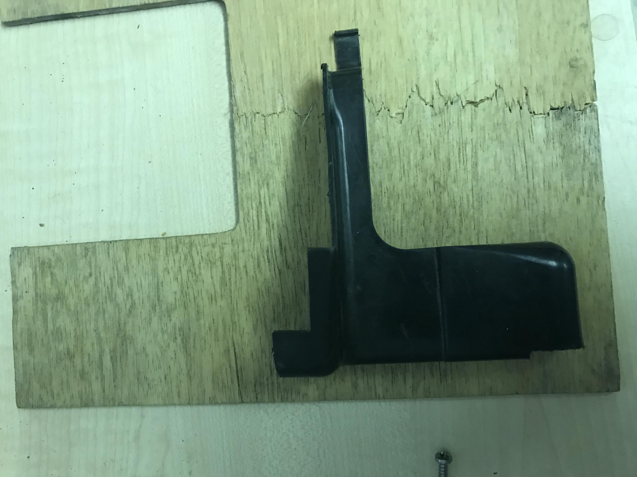

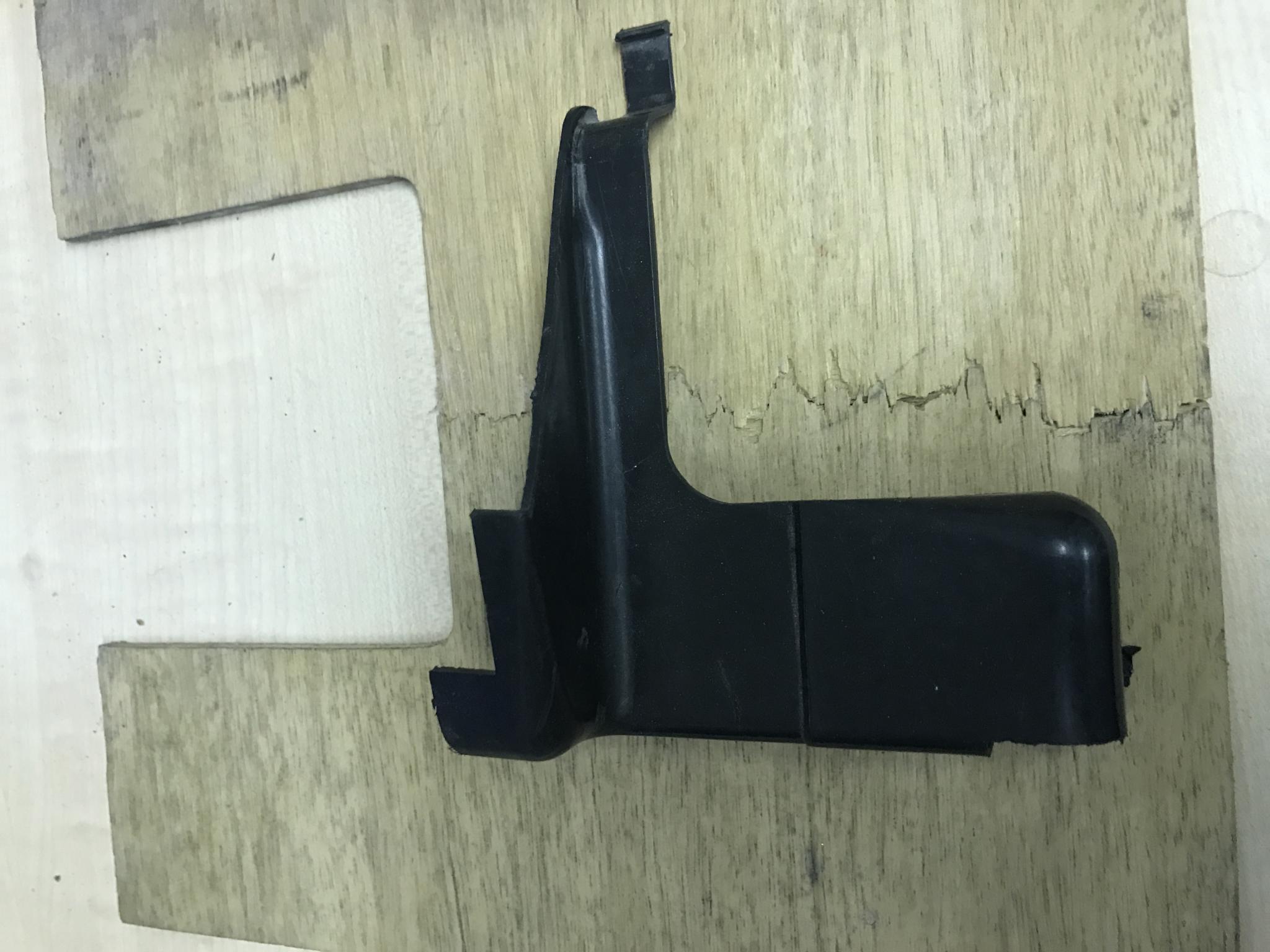

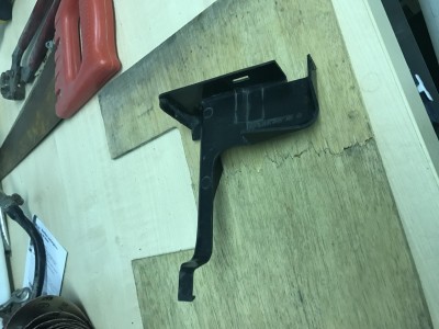

Ich benötige eure Hilfe. Beim Einbau der Innenausstattung vom Westfalia ist dieses Teil übrig geblieben.

Das gehört über die Türschloßmechanik vorne, um ein "angeln" durch Autoknacker per Draht durch den Fenstergummi zu erschweren, und als Wasserschutz.

Ihh drehe das Teil hin und her. Hast du ein Foto ? Wie es montiert wird.

oben ist doch so ein rechteckiges Loch, das wird oben am der Mechanik eingehängt, da ist ne Blech-Nase.
Unten der Lappen wird irgendwie dazwischengefädelt, erklärt sich dann von allein.
Bist aber schon an der vorderen Tür? Rechts dürfte das Teil von Deinen Bildern hingehören.

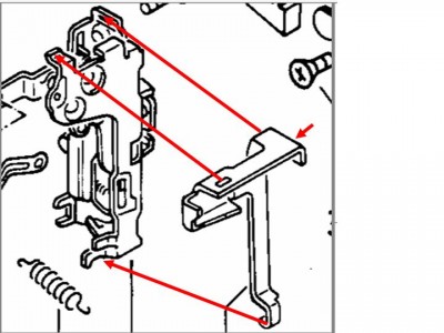

Abdeckung für Türschloss Fahrertür 211 837 105 C (Teilenummer sollte draufstehen, bitte kontrollieren.., bei gerader Endnummer wäre es dann für die rechte Seite)
Geht wohl auch aus der Zeichnung hervor.GTJA790 hat geschrieben:Ihh drehe das Teil hin und her. Hast du ein Foto ? Wie es montiert wird.
Oops, mein Favorit wäre links.Veeduby hat geschrieben:Rechts dürfte das Teil von Deinen Bildern hingehören.
Bin auf die Auflösung gespannt.

Ok, links, nimm dir nen Keks
Ist glaub schon 20 Jahre her als ich das montiert hab, von dem her bitte ich um Nachsicht.
