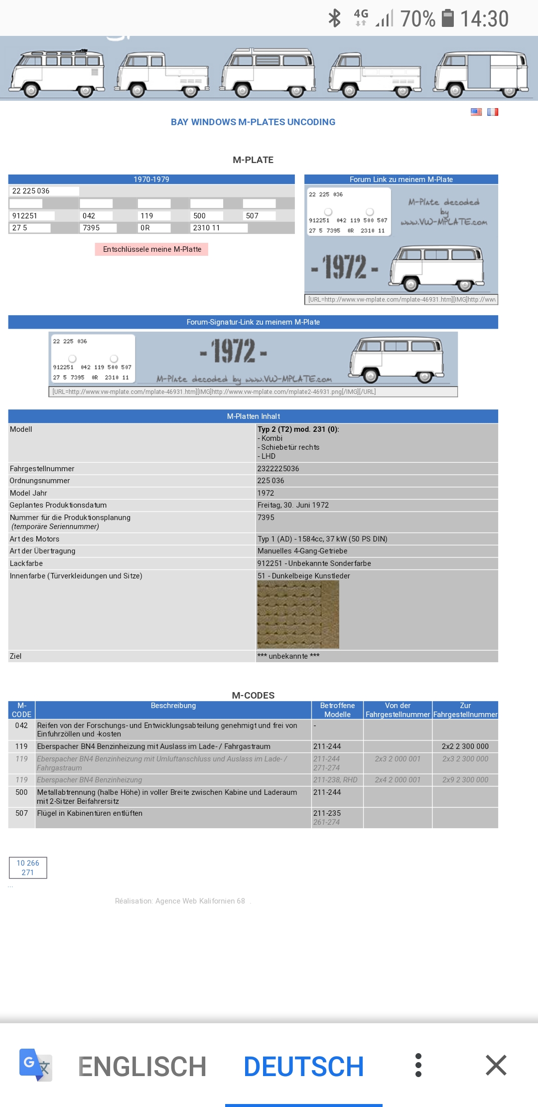

M-Plate
Hallo zusammen.
Habe einen T2 ab bekommen und möchte ihn gerne so herrichten wie es auf der M Plakette steht (da er schon einige Umbauten und Farben abbekommen hat).
Leider gibt es keinen Typenschein mehr da er 1982 für die Feuerwehr umgebaut wurde und jetzt nur mehr eine einzelgehnemigung über ist.
Und zu allem Überfluss werde ich aus der M Plakette nicht schlau.
Bitte um Hilfe.
Danke im voraus Benjamin

Re: M-Plate "VW staff cars"
Hallo Benjamin,
die Farbe ist einer Sonderfarbe, die sich nicht (mehr) identifizieren lässt.
OR = Österreich, Salzburg
507 = Drehfenster in den Fahrerhaustüren
