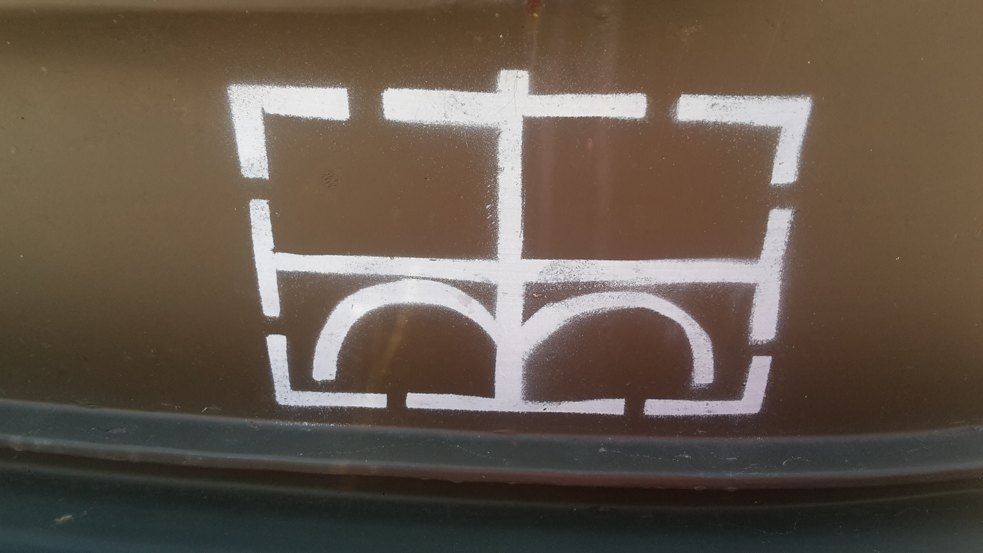

5. Desweiteren nicht völlig geklärt ist das taktisches Zeichen:
Klar ist dass es die 1.San-Kompanie ist. Die 2 Bögen sollten auf „luftlandefähig“ bzw. „Luftlandeeinheit“ bedeuten, bin mir aber nicht sicher.

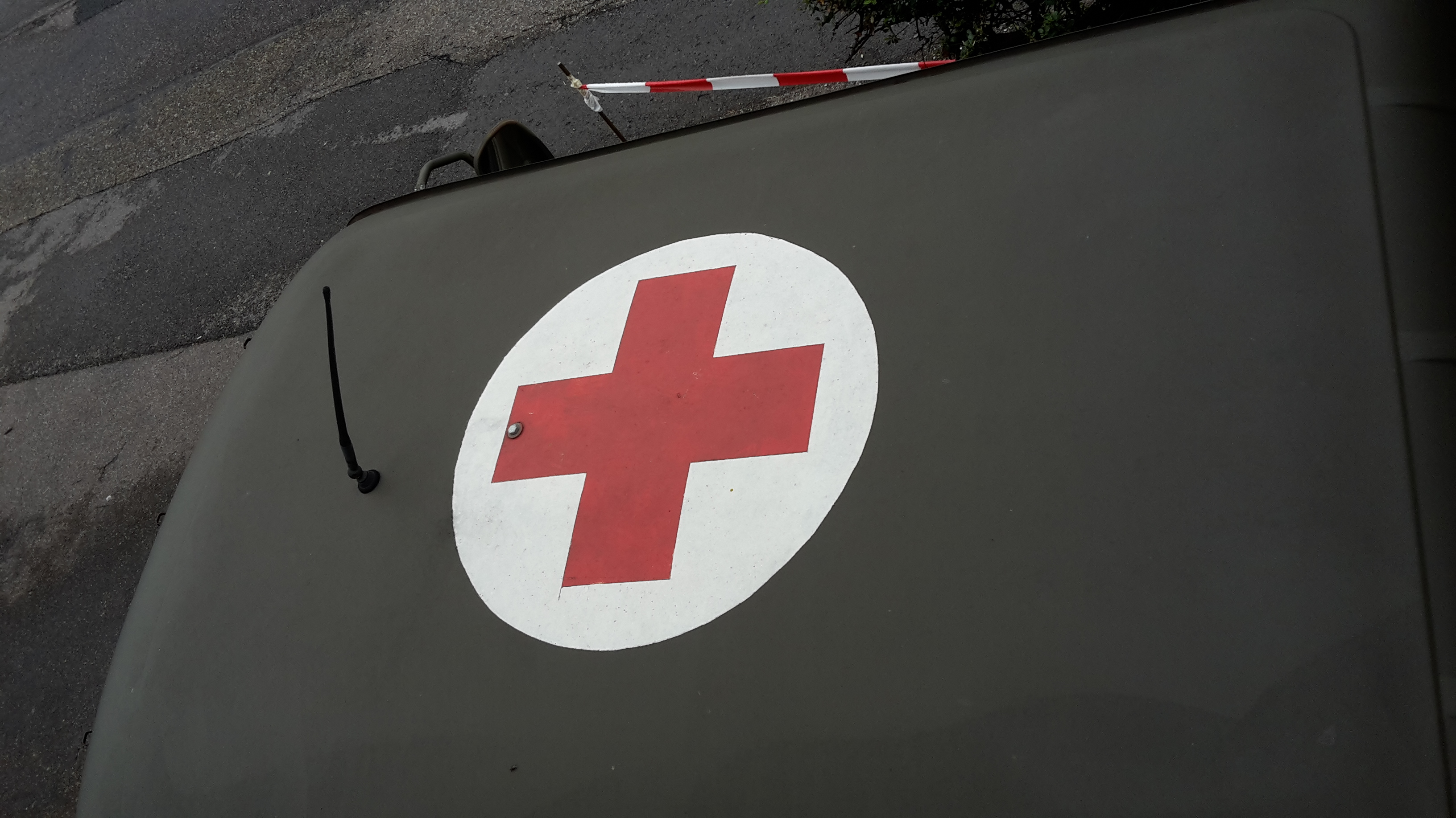

ich vermute der Befestigungspukt des Blaulichts ist eher da wo heute die moderne Antenne ist.
(und Funkantenne dann eher hinten auf dem roten Kreuz)

Hallo Wolfgang,Wolfgang *136 hat geschrieben: ↑11.06.2017 12:12 Schickes Teil. Schick mal ein Foto des taktischen Zeichens.
Gruß Wolfgang
sorry ich dachte auf den hochgeladenen Bildern wäre es zu sehen. Hier ist ein Großaufnahme: ( dasselbe auch hinten)
Grüßle
Werner

Wir hatten ja schon geplauscht. Die Grundplatte für das Steckblaulicht benötigt genau wie das fest montierte Blaulicht drei Schraublöcher. Die fehlen bei dir.
Was mir bei deinem komischen U-Profil einfallen würde ist eine Verwendung als Halter im Dachhimmel. Dann müsste das Loch darüber aber etwas größer sein, damit die Stange fürs Steckblaulicht durch passt.
Das Foto hast du mir allerdings vorenthalten.
Schau dir das Profil und das Loch mal genau an.
Am anderen Loch war die Funkantenne angebracht. Die hab ich bei Bedarf noch in meiner Garage liegen.
Zu den taktischen Zeichen habe ich keine Infos. Habe den Dienst an der Waffe wegen Unfähigkeit der BW abgelehnt.

ich dachte Dir geht's um die Frage nach der Position und der Bauart des Blaulichtes.
Die ist bei diesem T2 Sanka ja noch zu sehen. Zentral mit dem ca. 70mm Distanzring für das hochgesetzte Blaulicht.
Der ist ja noch montiert.
Beim abgebildeten T2-Sanka Kombi fehlt mindestens die blaue Haube.
Vorne ca über dem Innenspiegel sitzt dann noch der Rot-Kreuz/Johanniter/ASB-Dauerscheinwerfer.
Das ist bei den Behörden-Dokas sicher nicht anders gewesen.
