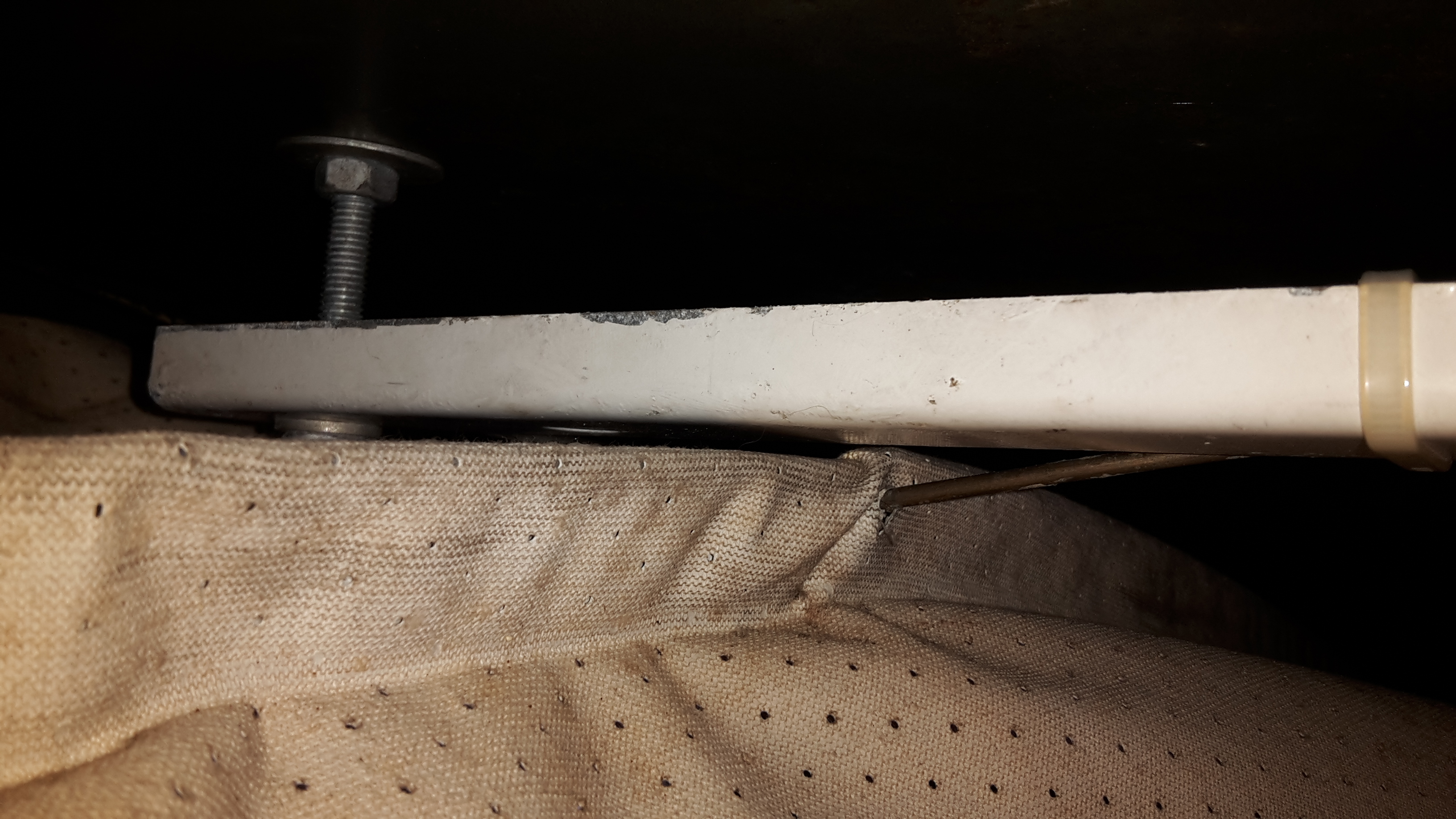

Verbaut ist ein roter Bosch Dreh-Zieh-Schalter für das Signalhorn und Blaulicht. Im Himmel sind zwei Reissverschlüsse – eine kurzer und ein langer. Dahinter ist eine U-förmige Verstärkung von der Frontscheibe bis zu dem Loch mittig im Wagendach, welches derzeit mit einer dicken Schraube verschlossen ist.
1. Könnte es sein, daß da nur ein Blaulicht auf einem abnehmbaren Bügel verbaut war (unter Feindbeschuss benötigt man ja kein Blaulicht)?

Wir hatten ja schon geplauscht. Die Grundplatte für das Steckblaulicht benötigt genau wie das fest montierte Blaulicht drei Schraublöcher. Die fehlen bei dir.
Was mir bei deinem komischen U-Profil einfallen würde ist eine Verwendung als Halter im Dachhimmel. Dann müsste das Loch darüber aber etwas größer sein, damit die Stange fürs Steckblaulicht durch passt.
Das Foto hast du mir allerdings vorenthalten.
Schau dir das Profil und das Loch mal genau an.
