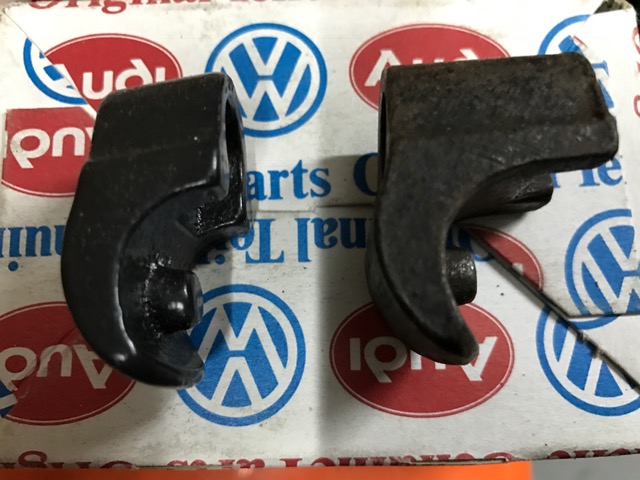

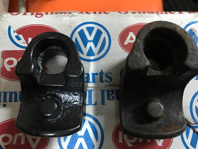

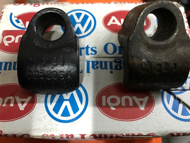

Unten abgebildet: unterschiedlich hohe Befestigungspratzen für die T2-Sitzbänke im Fahrgastraum.
Die hohe (in den Abbildungen rechts) ist eindeutig aus einem T2ab.
Die niedere hab ich schon gelesen sei für die hintere Bank - diese allerdings bekommt man auch mit der hohen Pratze gut befestigt.
Andere Quellen besagen daß diese niedere Pratze vom Kübel sei. :shock:
Die niedere wird als Originalteil über ein renommiertes VW-Teile-Haus vertrieben. VW-Zeichen (aber sehr schlecht leserlich) sind auf beiden Teilen.
Frage: Handelt es sich um Ausführungsvarianten für T1/T2a/T2b? Oder für unterschiedliche Bodenbelagshöhen? Es gibt auch 3 unterschiedlich lange Hammerschraubenausführungen. Dann gab es noch bei den frühen T2 diese rechteckigen ca.70x50mm Einlagebleche für die Gummimattenaussparungen mit den großen Flügelmuttern. Andere Ausführungen hatten statt Flügelmuttern normale Muttern SW17. Wer weiß mehr?

... vielleicht kann ich mit meinem Halbwissen zur teilweisen Klärung beitragen:
ulme*326 hat geschrieben: 25.09.2017 01:13 Die hohe (in den Abbildungen rechts) ist eindeutig aus einem T2ab.
Ja, Haltestück (= "Pratzen" :D ) für die Mittelsitzbank, 221 883 865 A, 8 x vorhanden,
verschraubt unter Zwischenlage sog. Lager (=Einlagebleche)221 883 861 A,verschraubt mittels Hammerschrauben 10 x 50 (N 16 137 2)
ulme*326 hat geschrieben: 25.09.2017 01:13 Die niedere hab ich schon gelesen sei für die hintere Bank..
Auch richtig :gut: : 221 885 285 A, Haltestück für hintere Sitzbank, 2x vorhanden,
Befestigung ohne Lager, Hammerschrauben 10 x 35 (N 16 134 1)
Einsatz der Flügelmutter bei M 13
ulme*326 hat geschrieben: 25.09.2017 01:13 Andere Ausführungen hatten statt Flügelmuttern normale Muttern SW17
... dann war es wohl nicht bei M13 :wink:

Hallo Norbert,
konnte mittlerweile die Nummern entziffern : Deine Angaben stimmen 100% mit meinen Kennzeichnungen überein :gut:
Also sind die niederen nun definitiv für die hintere Bank.
Danke Gruss Andreas/ulme*326
