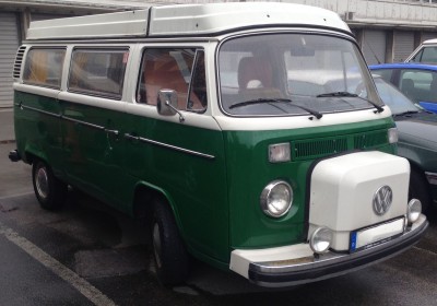

wie ich ja in der Vorstellung bereits geschrieben habe, kümmere ich mich für eine Bekannte um deren T2 Westfalia... Ihren Erzählungen nach, soll dieser T2 ein Sondermodell von einem Westfalia Mitarbeiter sein da in ein T2 von 74 vorab schon die Berlin Ausstattung verbaut wurde die ja erst offiziell ab 76 erhältlich war. Das Westfalia Schild zeigt SO 76/1 6.00027....Laut Fahrgestellnummer handelt es sich jedoch um einen Fensterbus Fahrgestellnummer 2242.... Ich dachte ich hätte gelesen dass die Originalen Camper von Westfalia mit einer 23 beginnen.....
Meiner Meinung nach hat da hat ein findiger Verkäufer eine Geschichte erfunden den selbst gebauten Westi als Original zu verkaufen....Der Bus sieht original aus hat allerdings komischerweise hinten im Schrank auch eine Reserveradmulde.
Woran erkennt man einen Originalen Westi denn noch? Gab es einen Original Westfalia auch mit Automatik (dieser ist einer)
Vielen Dank schonmal für eure Hilfe

also mein 76er ist ein original Typ23-517 und hat hinten unterm Schrank auch die Reserveradmulde.
Ist bei dem besagten Bus das Reserverad vorne mit der weißen Kiste befestigt?

die Reserveradmulde hinten gab es bei den Westi auch - daran kann man es nicht fest machen. Der weiße Kasten vorne kam erst später - 74 gab es den noch nicht.
Was für Sitze und Türverkleidungen vorne hat er? Bei nachträglichen Westi - Umbauten sind vorne oft noch die Transportersitze und auch die Transportertürverkleidungen.
Original Westi haben hier die zur Einrichtung passenden Verkleidungen bzw. Sitzbezüge.
Hat er ein Aufstelldach?
Gruß Bernd
Gruß Bernd

Ich werde morgen mal diese M-Plate suchen. Anbei schonmal ein Foto. Der hat das Rad vorne drauf. Dach hat er auch... Wie das Dach heißt weiß ich allerdings nicht. Türverkleidungen sind in Beige oder weiß... Also nicht in grün oder so. Sitze sind wie die restlichen Polster in diesen gelb-grünen Karo... Drehsitz hat er auch.
Kann man das mit dem Rad vorne auch nachträglich dranschweißen?

...können tut man schon. Ist eher ungewöhnlich.
Er hat ein Aufstelldach und hier sieht man am ehesten ob er ab Werk für den Westfaliaausbau vorgesehen war. Der Himmel hinten - die Decke - müsste gerade sein. Er müsste einen großen Dachausschnitt haben; die Dachwölbung fehlt.
M-Daten ist der beste Weg.
Gruß Bernd

sieht für mich nach einem nachträglich (wann auch immer) umgerüsteten L-Bus (Zierleisten und Gepäckstangen in den Heckfenstern) aus. Ich sehe hinten an der Decke über dem Motor auch nicht den Staukasten innen durch die Fenster, wie bei einer Berlin. Da ein L-Bus meist mit Schiebedach kam (wie bei meinem), ist es auch nicht ganz so einfach ihn hinten umzubauen (Metallkasten bis hinten für das offene Schiebedach).
Das unschöne (Geschmackssache) Bugrad wurde meist verbaut, wenn eine Truma Heizung unter dem Kochfeld hinter dem Fahrer verbaut war (da passte sonst auch ein Ersatzrad rein bei der Berlin - nicht hinten, wie bei anderen früheren Westfalia Ausstattungen). Umrüsten lässt sich das auch nachträglich, um innen Platz zu schaffen für anderes - ob Heizung oder Gepäck. Wurde auch einzeln von Westfalia angeboten: http://www.vw-t2-bulli.de/data/books/br ... ont-ad.pdf

Ich finde umgerüstete Camper mit eigener Geschichte interessanter, als die von der Stange... aber das ist Geschmacksache.
Wenn man nur Garagengold sucht, ist dieser nicht so passend.

..wenn das Bugrad bei den normalen Westi die ab Werk vorbereitet waren montiert wurde - war dann am Prallelement auch schon was anders; vorbereitet?

Zur Bugradkiste noch ne Anmerkung:
die aller ersten je angebauten Kisten haben noch eine andere Befestigung. Da sind an der Kiste rechts und links je ein Bolzen, der durch die Front geht und von innen mit je einer Rendelschraube befestigt wird. Relativ zeitig wurde dann umgestellt, an der Karosserie ist ein Blech mit Öse an einer Seite geschraubt, die Kiste hat dann nen Haken als Gegenstück. An der anderen Seite ist dann der Bolzen befestigt, der im Inneren dann mit ner Rendelschraube befestigt wird. Sollte es also ein früher Prototyp sein, müsste dann logischerweise die Variante mit den zwei Schrauben verbaut sein. Sollte es ein nachträglicher Einbau sein, ist die Chance bestimmt bei 99%, dass die Hakenvariante verbaut wurde.

ich würde auch sagen dass er nachträglich zum Camper umgebaut wurde, also warten wir mal auf die M-Plate, da sollte dann das Rätsel gelöst werden, wobei ich schon mal gehört habe dass sich jemand einen L-Bus, er wollte unbedingt einen L-Bus wegen der Optik und wegen der Innendämmung gekauft hat und die bei Westfalia haben ihm den L-Bus dann gleich vor Auslieferung wie jeden anderen Westi in Wiedenbrück zum Camper umgerüstet.
