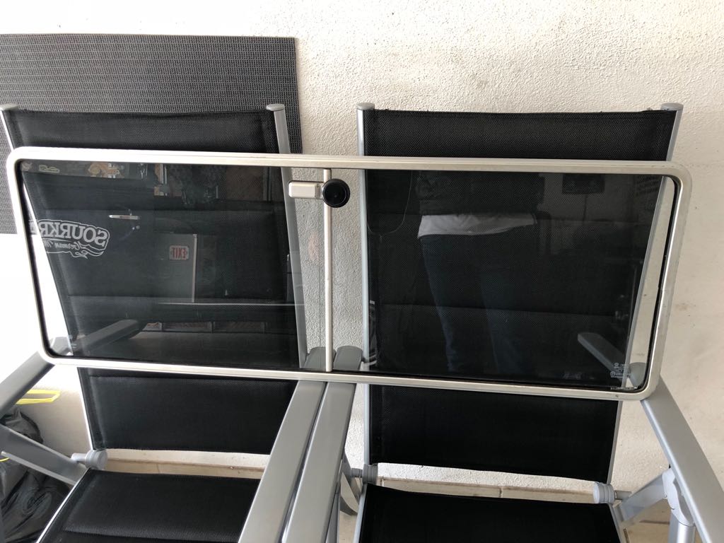

Ich habe ein Schiebefenster beim Maikäfertreffen gekauft und bin mir nicht sicher, ob das denn überhaupt passt. Ich habe es im Internet auf den Bildern nicht genau erkennen können. Ausschlaggebend ist (denke ich) die Griffposition...
Hoffentlich könnt ihr mir da weiterhelfen.

Ich weiß nicht, wie die Schiebefenster in den Baujahren vor 1978 aussahen, doch 1978 waren es definitiv andere, als das, was Du gekauft hast. Ich vermute, Deines stammt aus neuerer Produktion und/oder ist für ein anderen Fahrzeug. Anhand der Maße sollte doch leicht festzustellen sein, ob es bei Dir passen wird. So eines wie Deines habe ich noch nicht gesehen. Auch der senkrechte Metallsteg ist mir nicht bekannt.
Die Lage des Griffes war das einzige, was die beiden Seiten voneinander unterschied. Je nach Bedarf konnte man das linke Fenster allerding auch rechts einsetzen, wenn es besser zur Einrichtung passte (habe ich bei mir).

Danke für deine Hilfe. Ich habe die Maße mal genommen:
Mit Steg Höhe 39cm
Breit 106,2cm
Ohne Steg Höhe 37,4cm
Breite 105cm
Was die jetzt genau sagen weiß ich nicht, habe kein Referenzmaß.
Gruß Nico

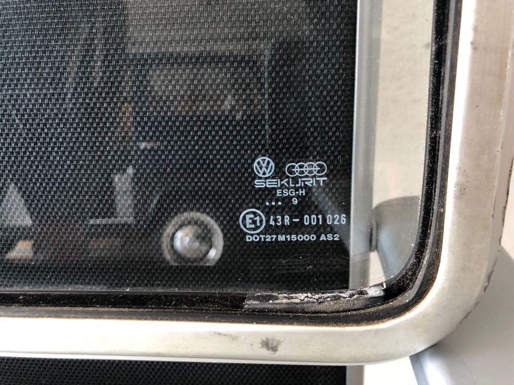

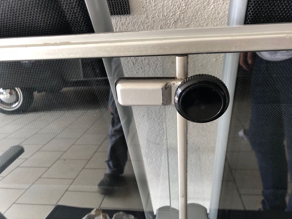

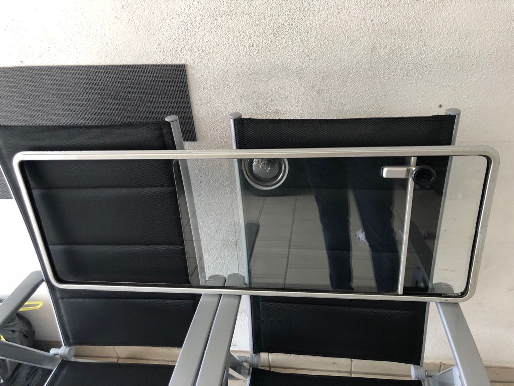

das ist ein Schiebefenster für die Trennwand zwischen Fahrgastzelle und Laderaum. War bei Transportern, Krankenwagen... etc. verbaut. Das geht nicht als Außenfenster. Allerdings sind die Teile noch seltener wie die Schiebefenster außen :wink:
Mit dem Drehknopf verklemmt man die scheiben gegeneinander damit sie in den Kurven nicht hin und her rutschen

T3 Schiebefenster Trennwand

Hallo und danke für die Hilfe,
Dann wurde mir wohl diesbezüglich falsches erzählt, wodurch ich ein falsches Fenster gekauft habe... werde es dann wieder verkaufen und ein hoffentlich originales erwerben :)
